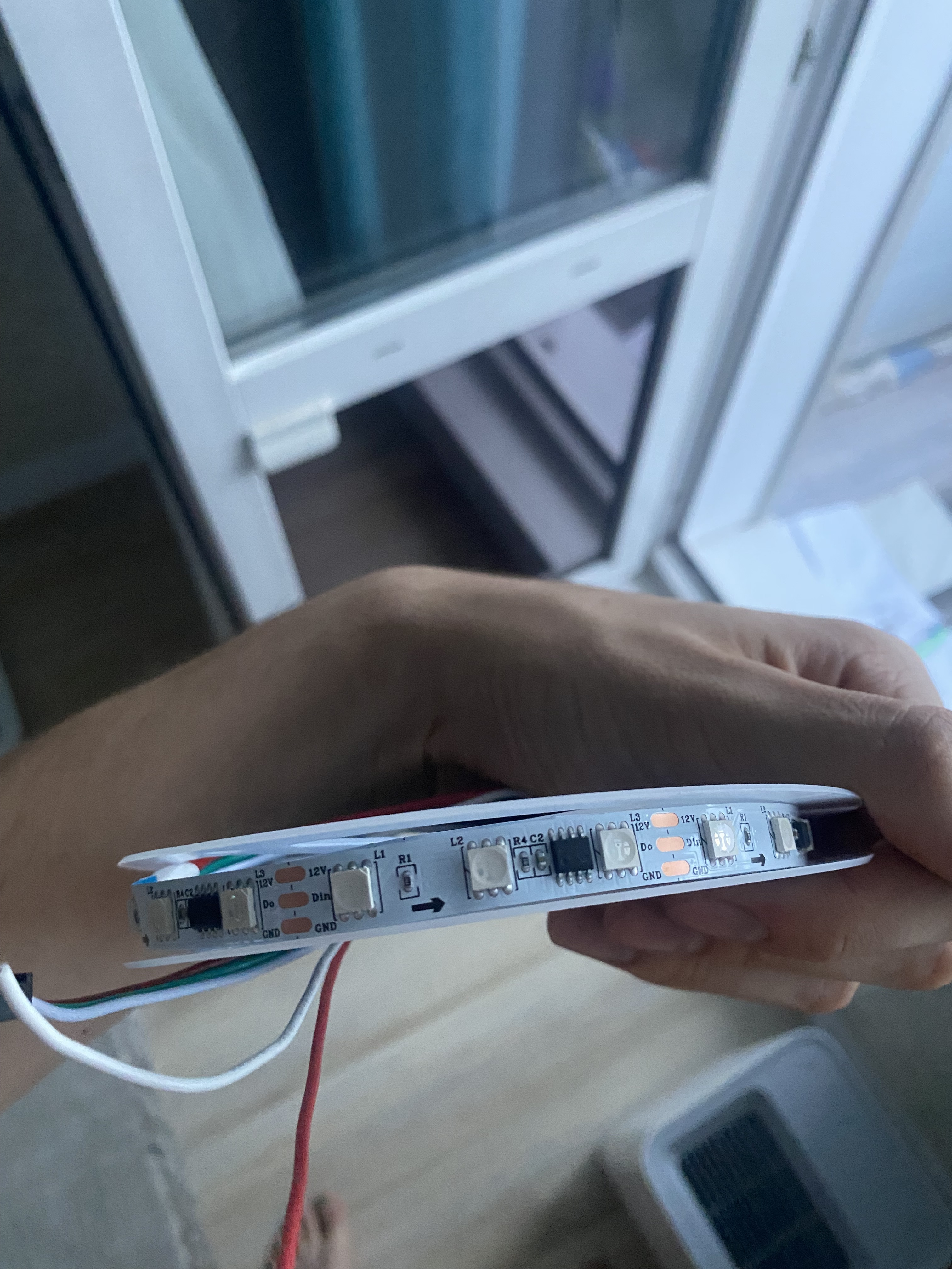

Проблема с светодиодной лентой. Тип ws2811b. Криво работает
К уно был подключен только din от ленты на 7 пин и питание 12 вольт. Резистор не ставил, вроде на ленте был, думаю вот зря…
Uploading: IMG_4439.jpeg…
У меня было такое, когда мультиметром замкнул + и минус когда от 12 вольт питал. От юсб было всё норм. Но в этот раз не замыкал, забавно как-то
На 400 ом?
Там номинал не особо критичен, можно до килоома
А земля?
Схемы то нет :), а помощь идёт сплошным потоком… Эти умные пиксели мистические - то работают очень надёжно, то пестрят без причины.
К сожалею не дома, нарисовать не смогу. В общем к уно идёт + - от бп, выходит сигнальный пин. К ленте + - и сигнальный пин. Сраная лента шрёдигера получается)
Минусы ленты, ардуино и бп должны быть соединены между собой
Так и есть. Бп же один использую. На всякий даже мультиметром прозвонил минус ленты и ардуино
