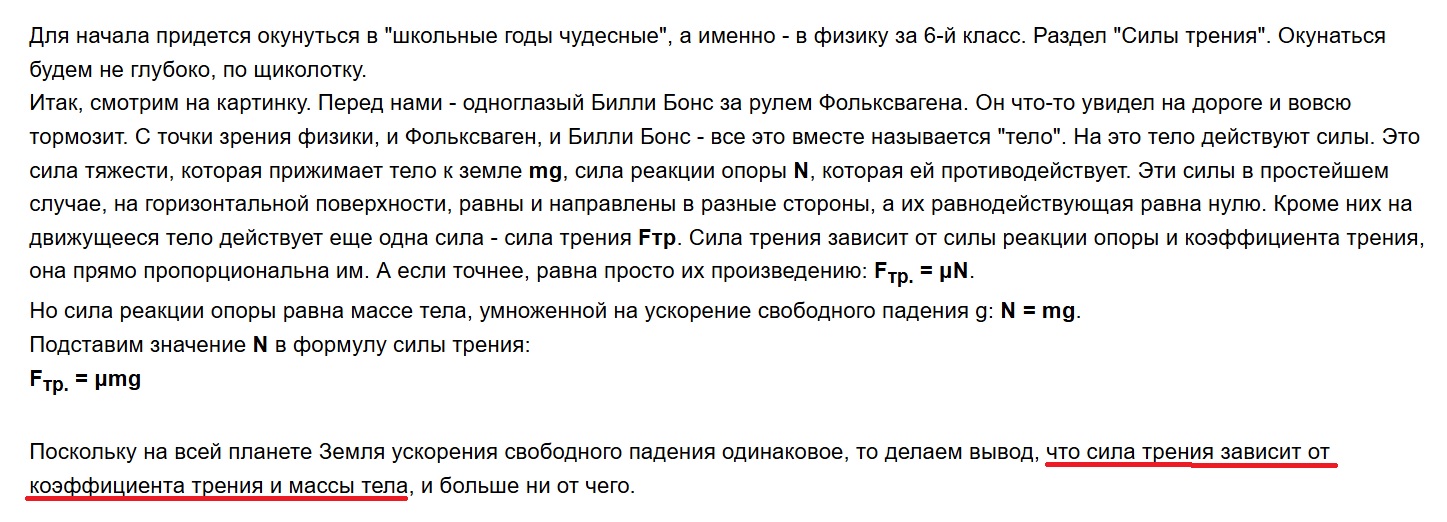

Нет уж! Начали с формул, так давайте ими и пользоваться! Вот каккую прелесть нашёл и путь зависит от массы. Зависит и точка :grinning_face:

Ну опять подгон под желаемое. Берётся ОДНА машина с неизменной комплектацией и увеличивается/уменьшается только масса. А не этот Эзоповский выбор.
И в формуле фрикционного тормозного пути масса отсутствует. О чём я и толкую.

А давайте кооф трения заменим по формуле через массу - вуаля тормозной путь не зависит от кооф. трения. Визуально нет в формуле значит не зависит! Классная логика. Это я и называю

Мне было интересно, почему вообще появляется зависимость от массы.
А вот это как раз и называется подогнать под требуемое. Коэффициент трения величина постоянная для данных материалов и площади соприкосновения. Никакой массой его не изменишь.

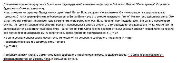

Ты это, читай что цитируешь! Там же русским языком написано что сила трения завис от массы а не коэффициент.
