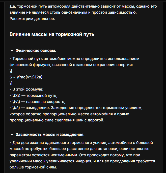

А вот что ИИ говорит:
Хотя в идеальной модели масса не влияет, на практике масса может косвенно влиять на тормозной путь по следующим причинам:
  1. Перегрев тормозов: У более тяжёлого автомобиля при торможении выделяется больше энергии (E=21​mv2 ), что может привести к перегреву тормозной системы и снижению её эффективности (тормозное затухание).
  2. Подвеска и распределение нагрузки: При резком торможении вес перераспределяется на передние колёса. У тяжёлых автомобилей это может повлиять на сцепление и устойчивость.
  3. Шины и давление: Более тяжёлый автомобиль может деформировать шины сильнее, что иногда улучшает, а иногда ухудшает сцепление — зависит от конструкции.
  4. Аэродинамика и другие факторы: На высоких скоростях аэродинамическое сопротивление играет роль, но оно тоже не напрямую связано с массой.
  5. ABS и электроника: Современные системы торможения оптимизированы под конкретный автомобиль, включая его массу.
Вооот! А вы гоните на ИИ :slight_smile:
