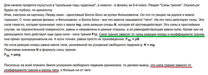

То, что подчеркнуто зеленым - бред: сила трения это и есть составляющая силы реакции опоры параллельная плоскости этой опоры. И в ней уже учитывается коэффициент трения. Так что, раз силу реакции мы уже посчитали, коэффициент трения “прилепить” больше некуда.

Из этой формулы совершенно не следует, что “чем больше масса, тем меньше укорение”. А вот если мы применим “прочие равные” и будем считать, что сила трения - константа, никак не зависящая от массы тела (при этом коэффициент трения оказывается обратно пропорционален массе), то - да, чем больше масса, тем меньше ускорение.
