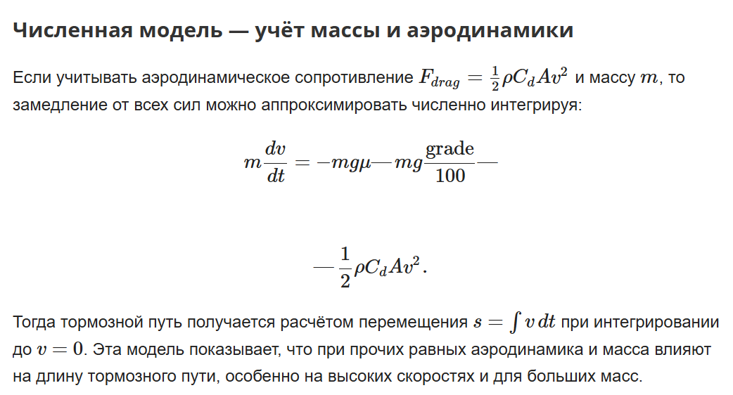

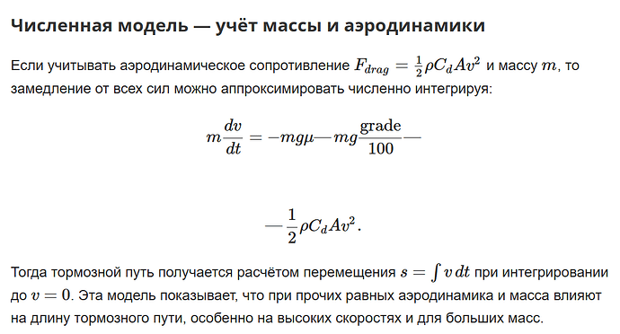

Аналогичная просьба - проиллюстрировать это утверждение уравнением.
Воть ![]()
Интерактивный калькулятор пути торможения делает быстрый расчёт и визуальную оценку расстояния, необходимого для полной остановки ...
Из какого бы количества вагонов равной массы не состоял поезд - тормозной путь у него будет одинаковый
Опять мочало! Речь об одном объекте у которого меняется лишь масса! Не количество колёс, ни ширина протектора и тд, а МАССА.
И, кстати, есть методички для машинистов, где есть как раз и обсуждается зависимость тормозного пути от загруженности поезда. И, да, он увеличивается.
