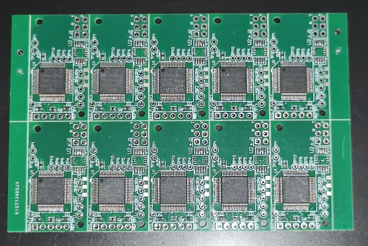

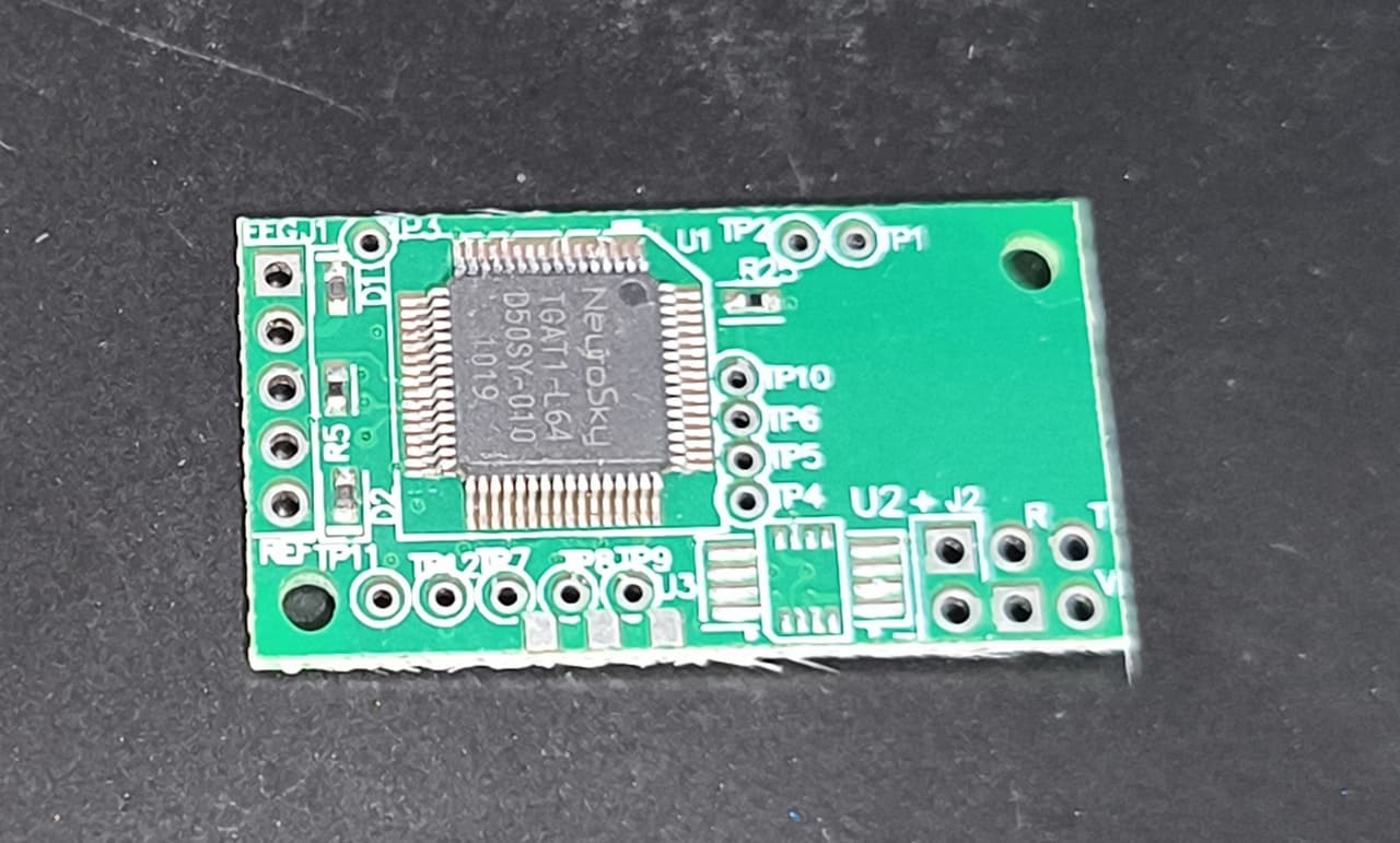

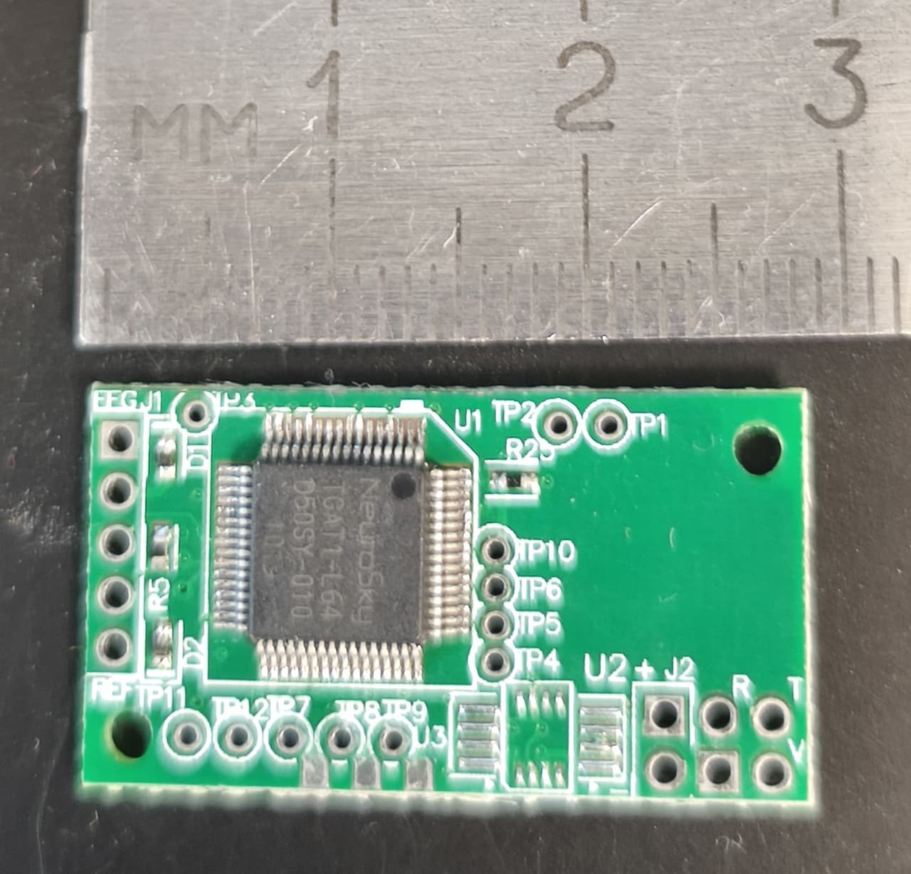

Продам модули нейроинтерфейса NeuroSKY TGAM
Остались от проекта модули нейроинтерфейса TGAM - 14 шт
К голове подключал двумя электродами (при сухой коже лучше через марлю с физиологическим раствором)
На выходе интерфейс UART/ Имеется библиотека к ардуино
На выходе выдает три состояние - концентрация внимания, расслабление и моргание
Отдельно выдает ритмы головного мозга (альфа, бета и т.д.), а также сырые данные с датчика
Можно применять в нейроинтерфейсах (управления при помощи мысли), а также аппаратах биологической обратной связи - тренировка концентрации внимания, контроль вхождения в управляемое сновидение. Проектов много в интернете
Отдам за 1800/шт если 10шт и более, то 1500/шт
Физически нахожусь в Перми (могу отправить почтой или СДЭК или Авито-доставкой)

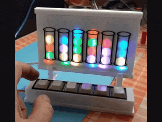

нужно чтобы прибор не использовал напряжение выше 3 вольт только и всего, пусть будет игрушка на развитие внимания
Вот если вместо кнопок усилием воли на пробирке шарик поднять и перекинуть, тогда да! Отбою от желающих пройти клинические испытания не будет, особенно в начальной школе :slight_smile:
VID_20250618_162508
вот, тебе и флаг в руки, половину уже сделал )))
Не, тут шлем реальный нужно делать, датчик с проводком к голове не прокатит. Не та целевая аудитория :slight_smile:
делается как ободок на голову, второй датчик на мочку уха, чип имеет возможность питаться от двух батареек AAA так что как игрушка для взрослых вообще без проблем
Акселерометр, крепится на обруч на голову (или на дужку наушников). Качаниями головы выбирается колонка с шариками, кивками подъем и опускание. По 6 степеням свободы акселерометром можно замутить неслабое управление подобными игрушками. Помимо прикольности процесса провоцируем делать гимнастику шеи.
