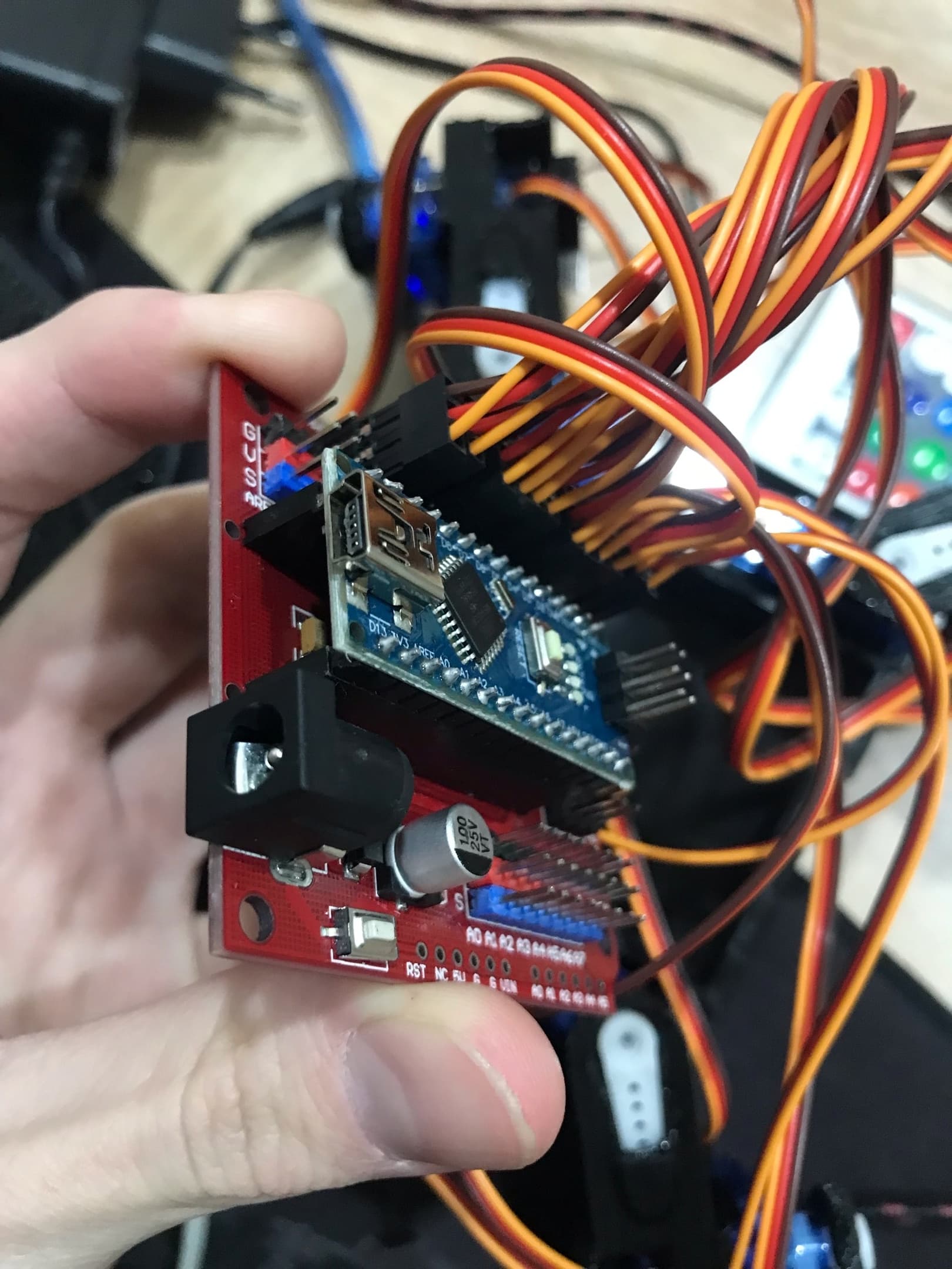

"Проект Робот-паук", двигается только одна лапа(3 сервопривода на одной ноге) при запуске калибровки, но она ведет себя странно, остальные же не двигаются

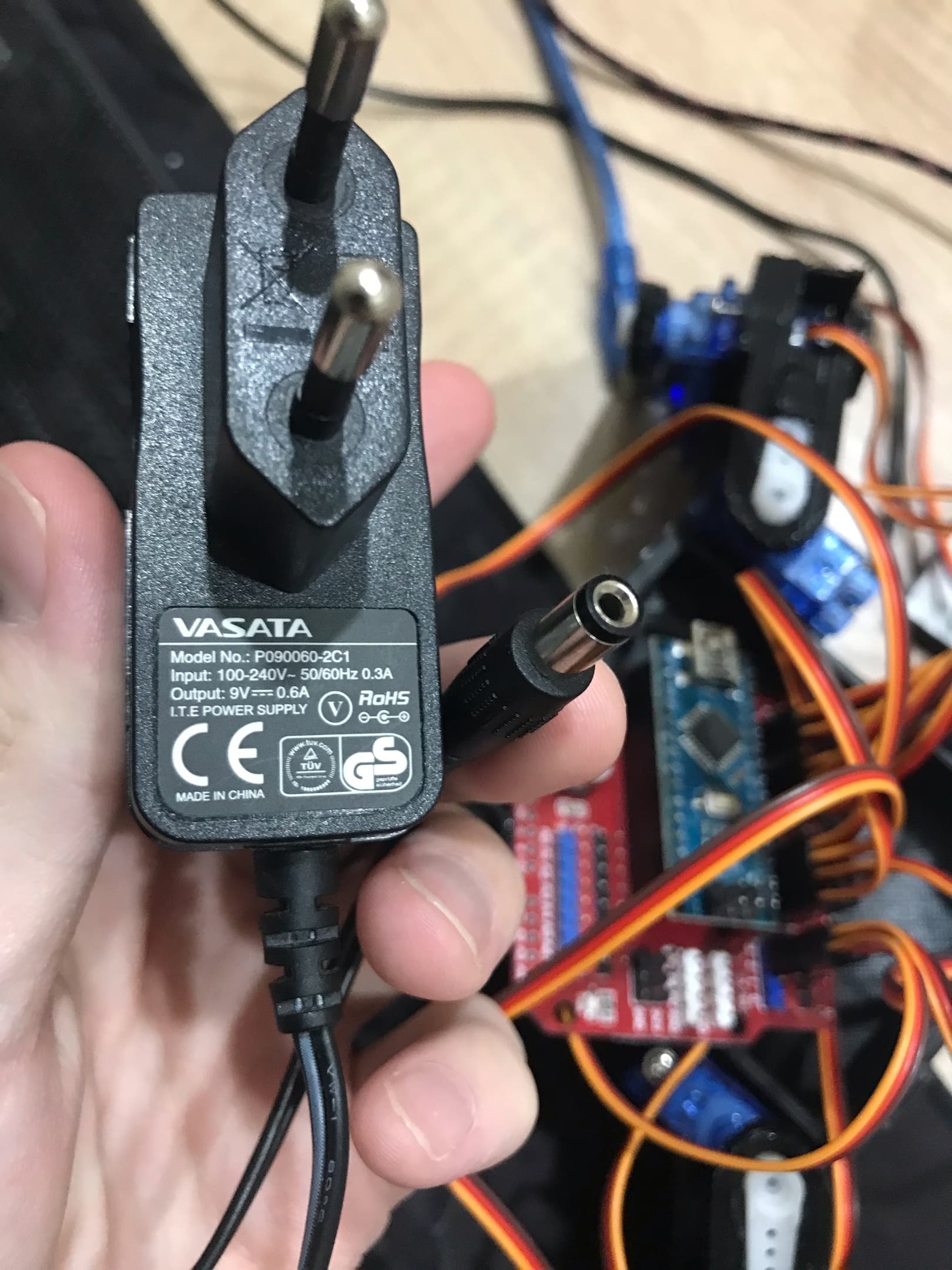

я пробовал на прямую от ноутбука питать Nano и ещё от розетки 9 Bт
Куда питание серв подключено? все 12 шт к пину 5в на Нано?
что это за розетка такая? Может от 9 ВОЛЬТ, а не ВАТТ? Что это было, батарейка типа “Крона” ?

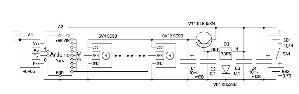

Два таких аккумулятора и преобразователь потянут эти 12 серв. Единственное, желательно преобразователем питать только сервы, а плату питать через vin прямо от аккумуляторов.
да извините вольт, путаю. Нет не крона

они подключены в моем случае на плате расширения с отдельными цифровыми пинами, как раз таки эта плата и питается от сети, на выходе от розетки к плате идет 9 вольт
Не особо понятно, можете нарисовать схему?
Можете нарисовать от руки на листочке и сфоткать
Нужна схема, так это пустой разговор. Питать сервы 9 В нельзя, минус должен быть общий. У меня схема была такая, монтаж такой.

я бы показал, если бы она у меня была. Могу только показать как собран на данный момент

Блок даёт 0,6 А, это мало, 9 Вольт для серв это много. Схема скорее всего собрана с ошибками. А у автора видосика схема где?
