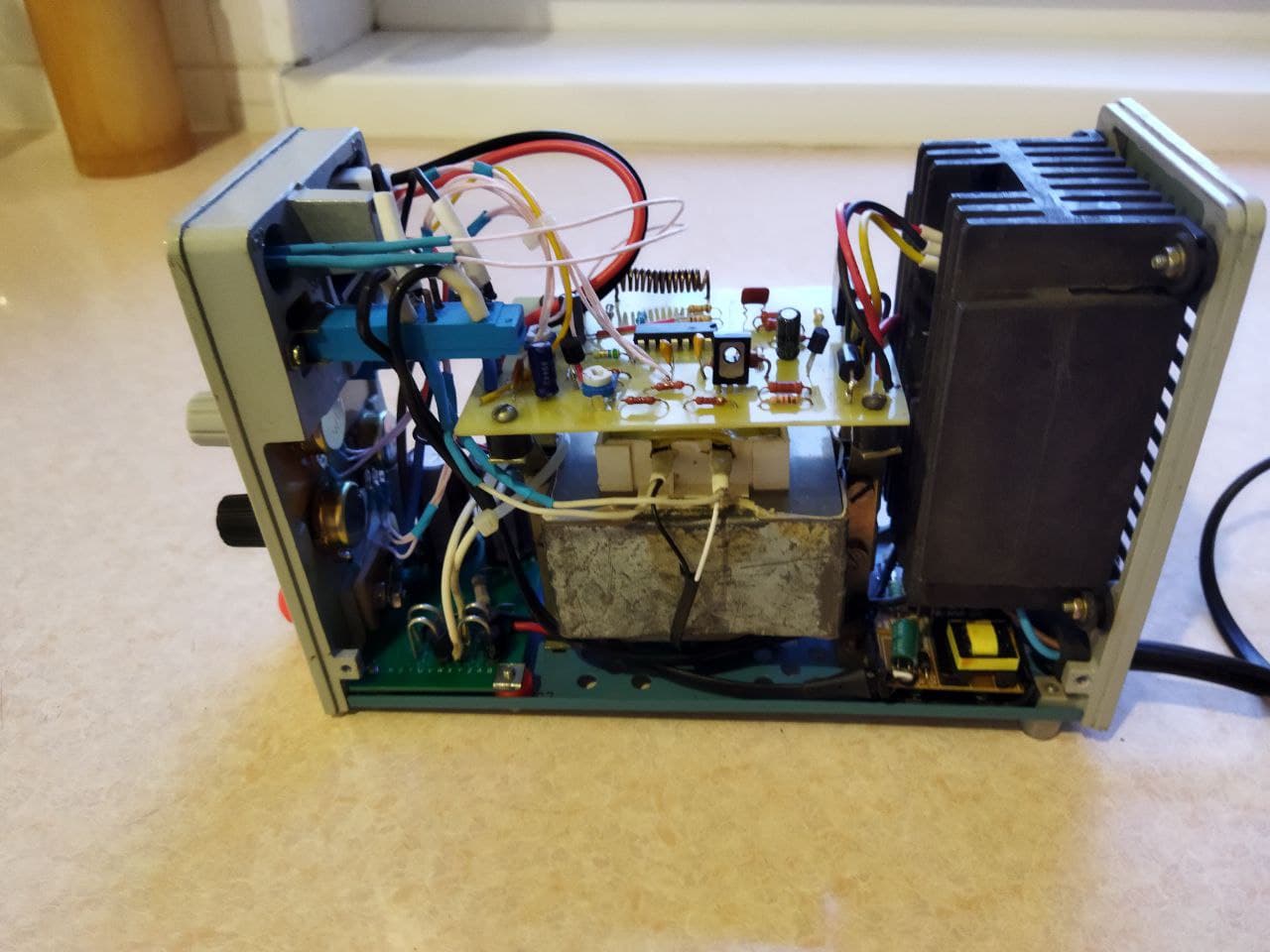

Наконец дошли руки закончить свое поделие
Делал по схеме с форума схемнет, конкретно версию 16у2, не обошлось без косяков в разводке))
Триггерная защита заработала не сразу, пришлось добавить в ее цепь tl431, но основная авторская идея БП простая и достойная. Светодиод при напряжении 12 В и уставке тока 20 мА остается жив, защиты успевают
Осталось самое сложное - морду оформить))
Китайский показометр конечно убил всю ламповость - изначально там стоял стрелочный вольтметр..

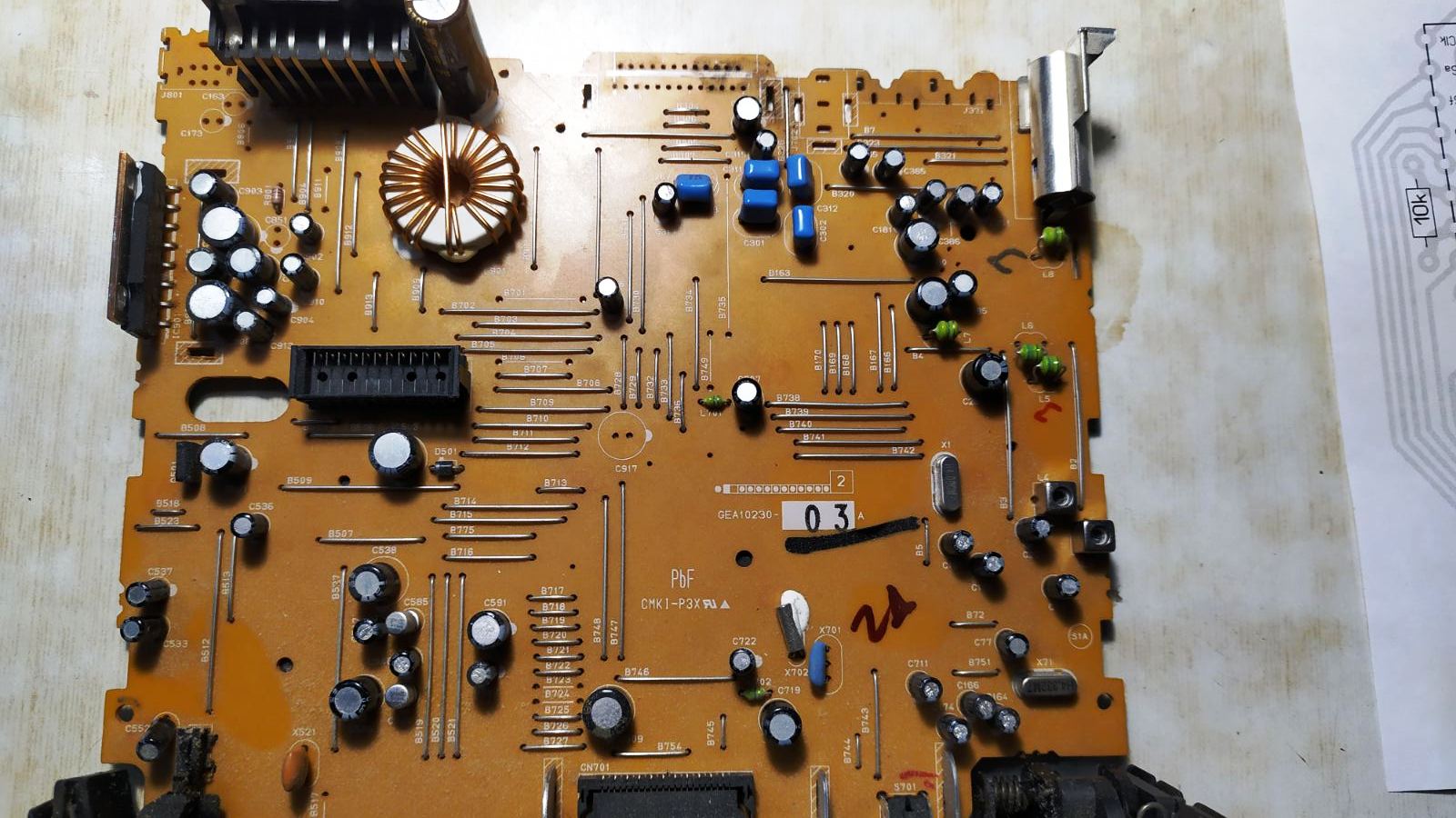

Я вот тоже почему-то всегда парюсь по этому поводу и стремлюсь сократить количество перемычек.
А вот “большие мальчики” не парятся! Вот так выглядит плата автомагнитолы Sony
