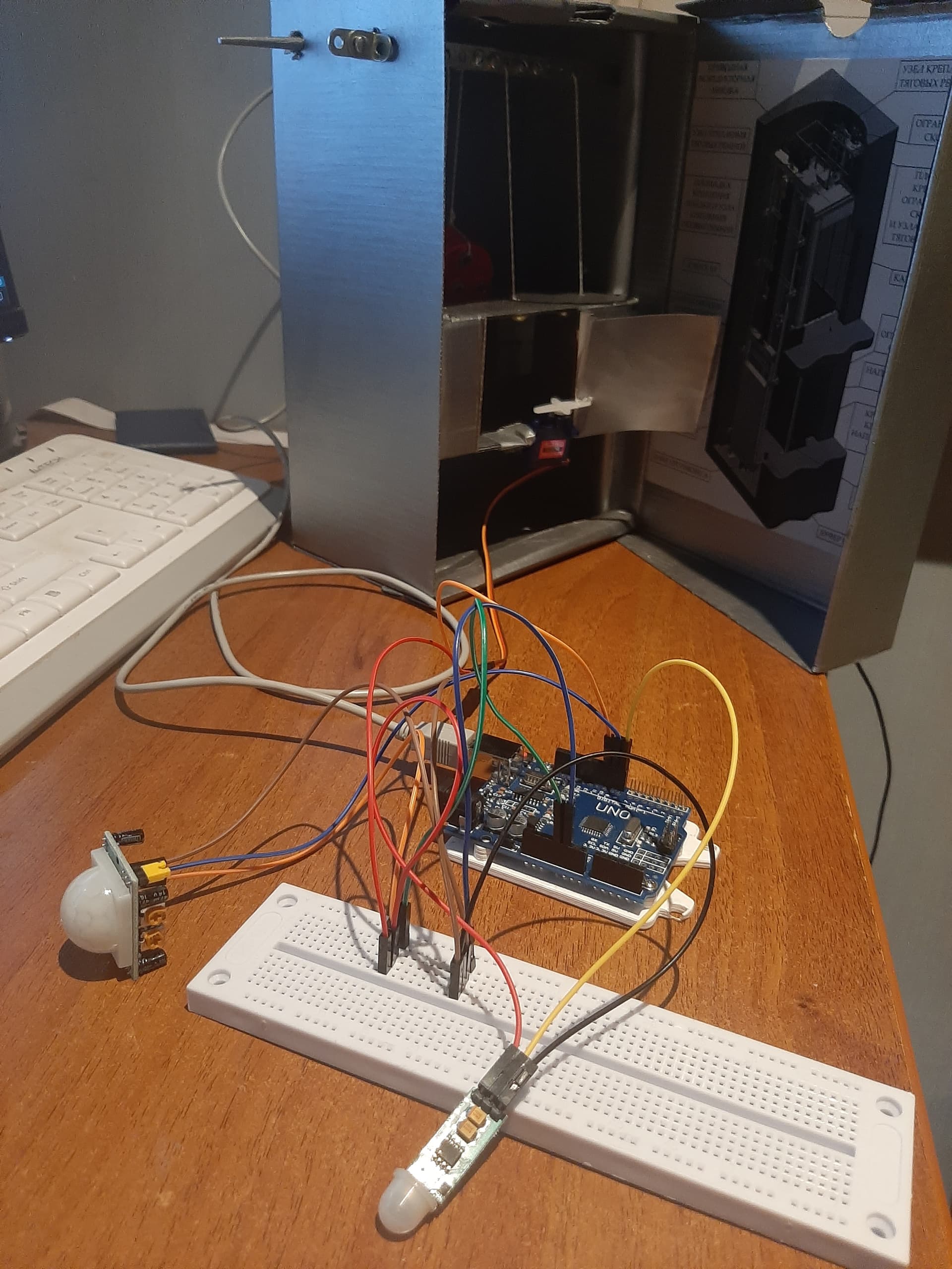

Доброго времени суток!
Помогите, пожалуйста, проверить скетч для Arduino Uno.
Задача: открывать дверь макета лифта при подходе и закрывать при нахождении человека внутри. Проект школьника 3 класс.
Есть ИК датчики движения HC-SR501 и HC-SR505, сервопривод MG90S.
Идея: при улавливании движения с датчика 1 – сервопривод поворачивается на 180 градусов, при улавливании движения с датчика 2 – сервопривод поворачивается обратно.
Вот что получилось:
#include <Servo.h> //используем библиотеку для работы с сервоприводом
Servo servo; //объявляем переменную servo типа Servo
int value_1;
int value_2;// переменная для хранения положения датчика
int pirPin_1 = 8; // назначение пина для ИК датчика 1
int pirPin_2 =9; // назначение пина для ИК датчика 2
servo.attach(10); //привязываем сервопривод к порту 10
servo.write(0); //ставим вал под 0
value_1 = digitalRead (pirPin_1); // чтение значения с датчика_1
value_2 = digitalRead (pirPin_2); // чтение значения с датчика_2
if (value_1 == HIGH) { // когда с датчика_1 появляется высокий уровень, сервопривод поворачивается
servo.write(180); //ставим вал под 180
else {
if (value_2 == HIGH) { // когда с датчика_2 появляется высокий уровень, сервопривод поворачивается
servo.write(10); //ставим вал под 0
else {
delay(2000); //ждем 2 секунды

@Tata, вы не понимаете как работает ваша программа.
void loop() { } это бесконечный цикл. Т.е. то, что у вас написано в строках 12-27 будет выполняться “бесконечно” с периодом чуть более 2 сек delay(2000);
Читайте свои комментарии к вышеупомянутым строкам и после 27-й возвращайтесь к 12-й и так по кругу, а потом прикиньте, соответствует ли работа вашей программы задуманному .
Перенести бы в “Песочницу”.
Тема перемещена в песочницу.
@Tata, в принципе основной ход решения задачи у Вас правильный: сначала сформулировать, как должно быть, по-русски, а потом переводить на Си.
Но проблема в том, что сама формулировка по-русски, которую Вы приводите, никак не соответствует нормальной работе дверей лифта.
У Вас два датчика и одно исполнительное устройство (серва). И каждый датчик независимо от другого пытается напрямую управлять сервой. Т.е. каждый тянет одеяло в свою сторону. Так это работать не будет.
У одного датчика два состояния, следовательно, у двух - четыре. Вот и надо сначала определить, какое из этих четырех состояний наступило, и только потом что-то делать дальше.
Но “делать дальше” - это еще не обязательно крутить серву. Вам ведь про сути надо реагировать не на само состояние, а на его изменение. Да еще и с учетом фактора времени.
То есть у Вас есть старое состояние (с прошлого прохода цикла) и новое состояние (вычисленное только что), и Вам надо понять, какая реакция нужна в каждой из 16 возможных комбинаций старого и нового состояний.
А вот когда это будет сделано, тогда уже и можно будет переводить алгоритм на Си/Си++.

Для начала, нужно попробовать написать программу для 2-3 светодиодов и датчика приближения. Когда диоды замигают в соответствии с задумкой - проект можно расширять. Не знаю есть ли диоды индикаторы у этих ПИРов, т.е. я бы такие поставил для отслеживания работы ПИР визуально.
И не понятно, что делать, когда есть сигналы с обоих датчиков

@Tata
Вот, кстати, блестящая мысль.
Но входе у нас - датчики, на выходе - серво, а между ними - набор логических состояний. Вот эти состояния неплохо бы индицировать светодиодами, чтобы понимать, что происходит, насколько верно выполняются переходы между состояниями.
И на этот вопрос тоже надо ответить прежде, чем переходить ко второму пункту алгоритма решения.
