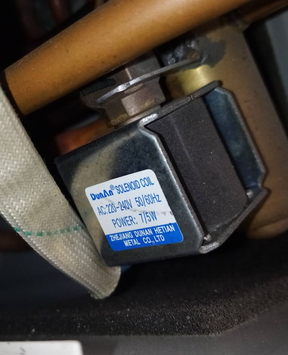

вы проверили экранизацию проводов ? опять же не факт что поможет, но мы же варианты перебираем ?)))
может опять только время потеряем, а может и поможет… при включении реле катушка реле вроде может создавать импульс который провода воспринимают за сигнал…
а дальше может еще кто что подскажет, или уже подсказал… (я не сдаю дельный совет или нет, и был ли он вообще, тут куча текста))) )и опять же может сработает, может нет))) надо пробовать

Похоже на это
Дело в том, что в том эксперименте что я наблюдал вчера (перезагрузка МК при попытке записи в серийный порт лога) - мне сейчас по памяти кажется, что МК перезагрузился как раз в момент срабатывания реле 4-ёх ходового клапана. А сам этот 4-ёх ходовый клапан - управляется электромагнитной катушкой
у меня есть подозрения, что там тоже надо ставить что-то типа RC цепочки, которую NMi рекомендовал для катушки контактора.
