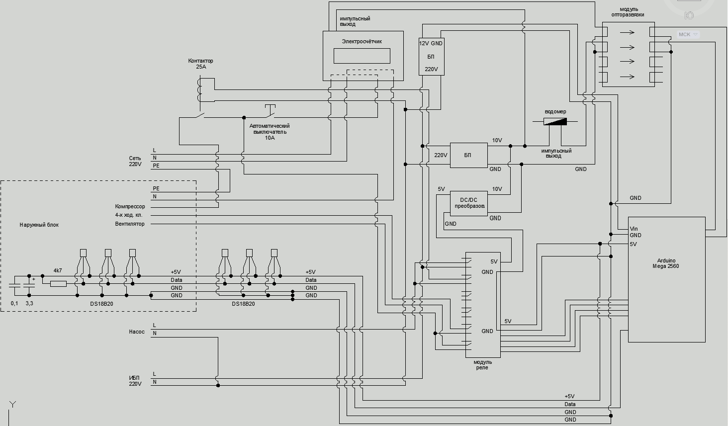

По сегодняшнему общению - мне показалось, что есть шанс, что так сложится, что ваши комментарии смогут мне помочь.
В то же время, подозреваю - что никуда не деться, “с наскока” решить не удастся. Поэтому - я потратил время и вычертил схему, более подробную. Думаю, она может как-то помочь мне. И ещё возможно - она может помочь мне здесь получить советы (на форуме). Там могут быть ошибки, но если выявим - подправлю схему
Вернулся домой - опять экран отображает такое, как будто час назад произошёл “reset”. Странно, но ранее я не отмечал, чтобы часто подобное происходило.
Итого - явно присутствовал “reset” (выводы сделаны на основании вида дисплея) в 4 утра. В 7 утра, уходя на работу - МК нормально работал от 4 часов (т.е. в течение 3 часов). МК оставил в работе. Придя в 17 часов - наблюдаю картину, как будто в 16 был “reset”.
Планирую выполнить рекомендации NMi, которые, как я понимаю - направлены на то, чтобы у МК не было бы скачков напряжений.
