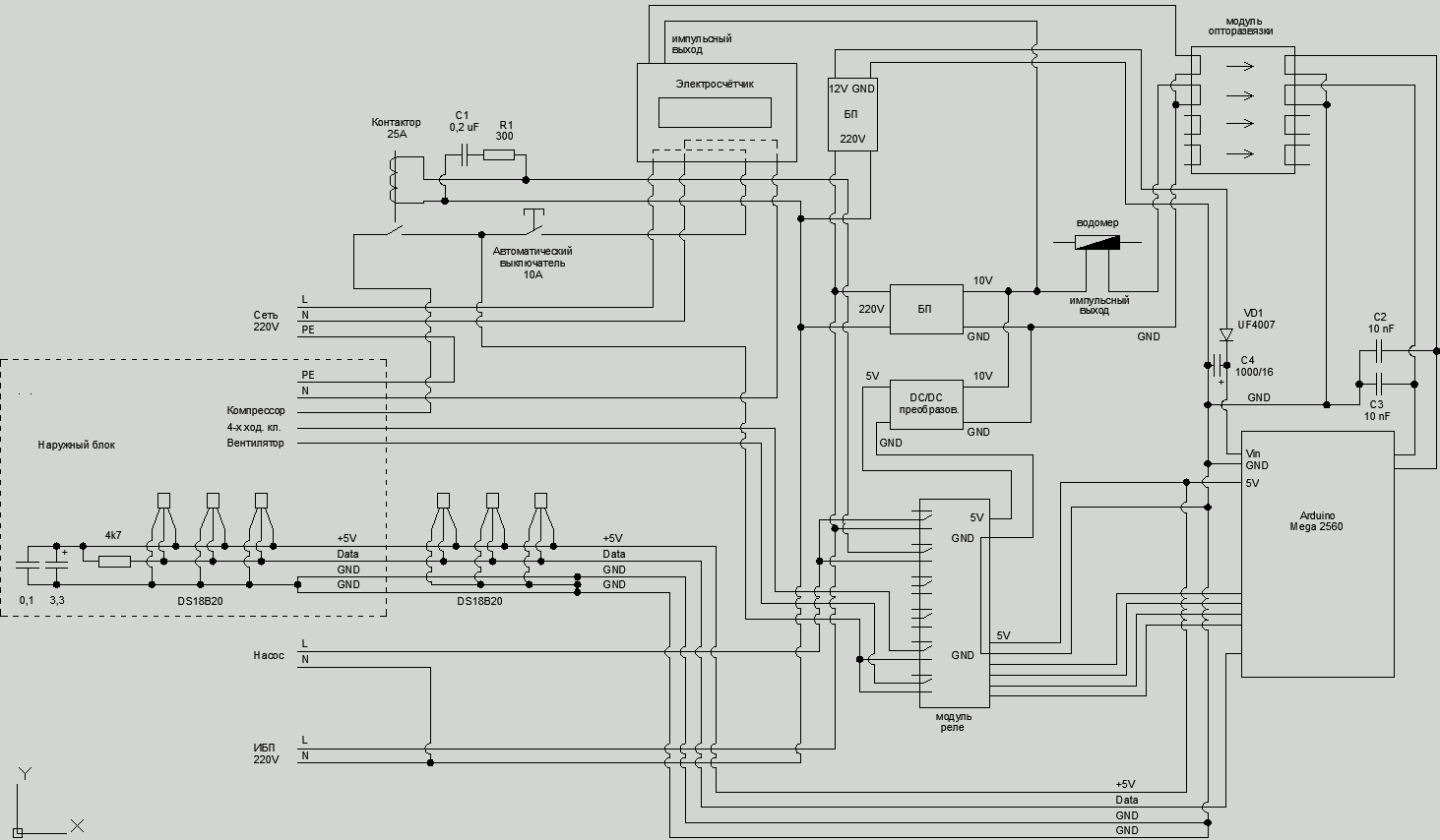

Схема теперь такая:
Ответить же придётся, не напрягает?
Только пургу про Z состояние не надо…
Ну сам же просил?
P.S. Мы друг друга поняли. ))

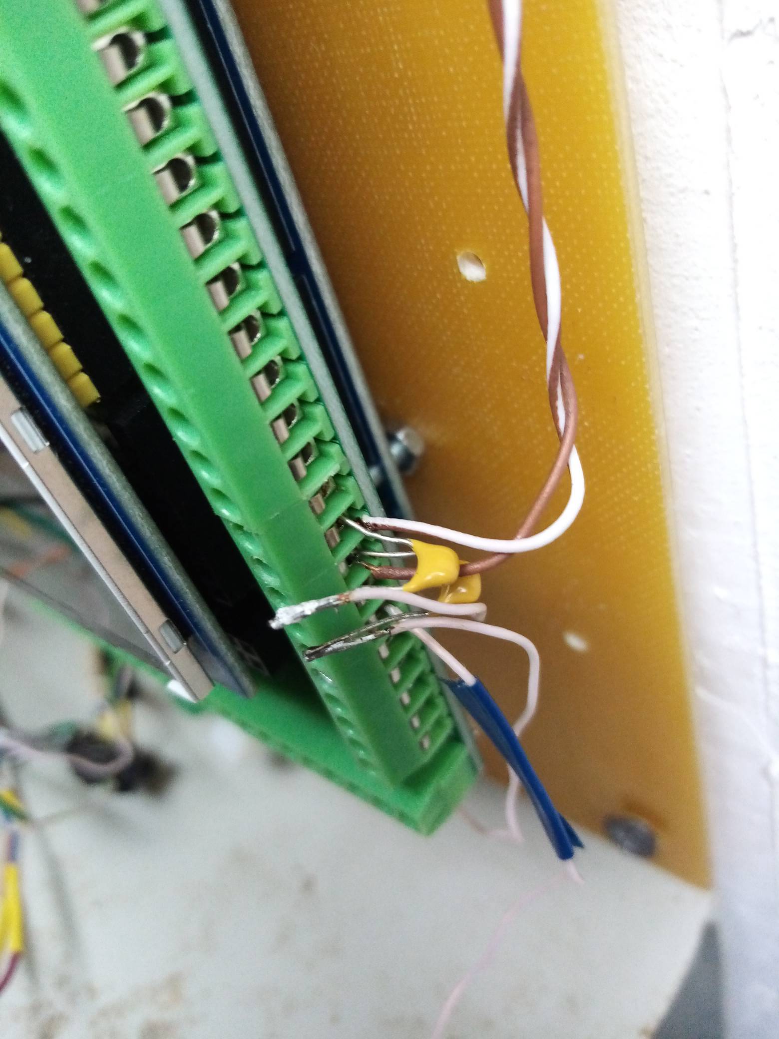

Наблюдаю проблемы. Каким-то образом контроллер фиксирует импульсы от водомера, которых нет. Вроде, сделал “антидребезг” большого размера - а всё равно, прилетает…
Можно, конечно, сделать что-то наподобие “если получается слишком большой расход воды - то принять предыдущее значение”… но так же неправильно…
Возможно, как-то связано с длинным (порядка 4 м) проводом до водомера. Но я специально переложил его в хороший экранированный, экран посадил на “GND” возле микроконтроллера…
По-моему, у меня с опторазвязкой:
это не реально, и как минимум надо хранить еще счетчик операций для восстановления! я то думал седня Пятница будет…
А на кой вы тогда земли на модуле обьединили?

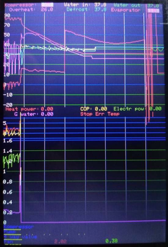

С утра посмотрел на дисплей, увидел такое:
но цикл идёт, микроконтроллер в работе. С момента запуска его - прошло ок. 12 часов.
Дисплей отображает, что были некорректные значения с датчиков температур. Проблема проявившаяся - похожа на ту, по которой я обратился на форум.
Но - “зависания” и перезагрузки микроконтроллера - не произошло. Возможно - это заслуга тех мероприятий, которые предложил NMi.
Подожду советов, что делать дальше. МК пока не отключаю - понаблюдаю хотя бы, произойдёт ли “reset” либо зависание.

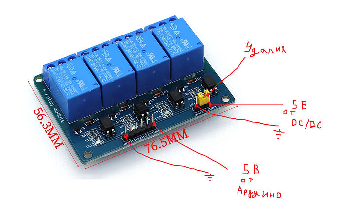

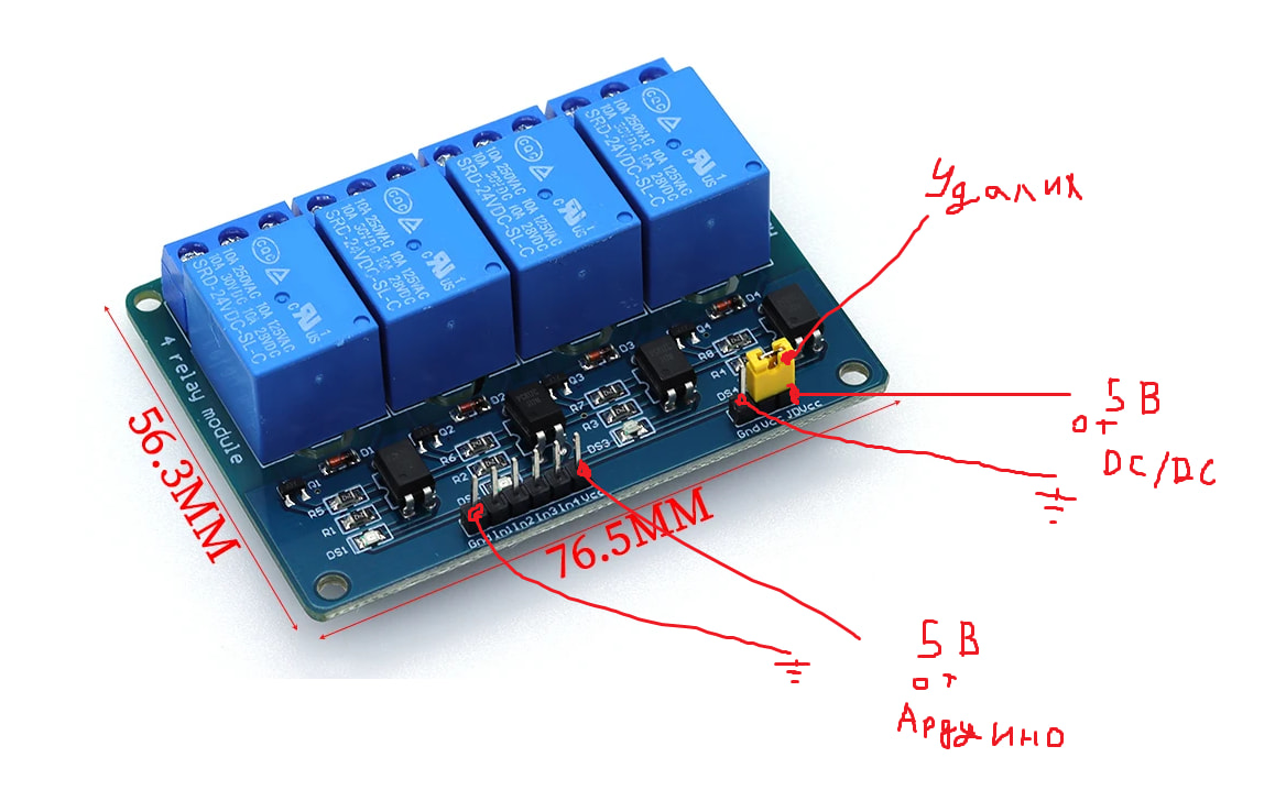

На своей схеме - я лишь попытался отобразить ту информацию, что “земля” соединена общей широкой дорожкой на плате модуля. Я думал насчёт того, чтобы там разделить “земли” - но это очень проблемно на данной плате. Если критично - буду ковырять. Подожду советов.
У вас же реле управляются низким уронем, так что землю со стороны ардуино можно тупо отключить! А так там вроде джамперы есть.
Спасибо! Попробую отключить “землю” со стороны Ардуино.

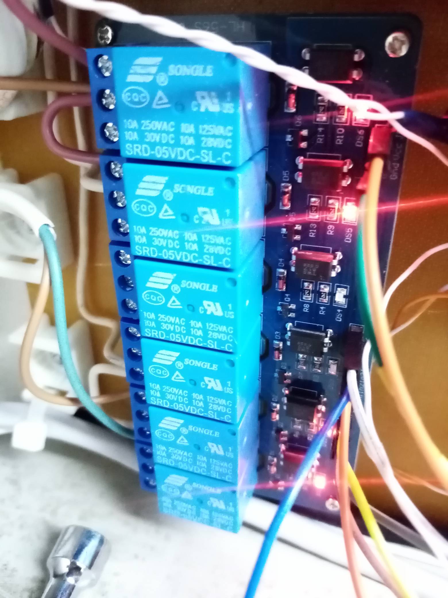

Джампер - есть. Но он один. Соединяет питание от Ардуино с питанием катушек реле. Я джампер удалил и отдельно запитал катушки реле 5В (от DC/DC преобразователя) и управляющую сторону фоторазвязки (5В от Ардуино). (если я всё правильно понял)
Подключил так.

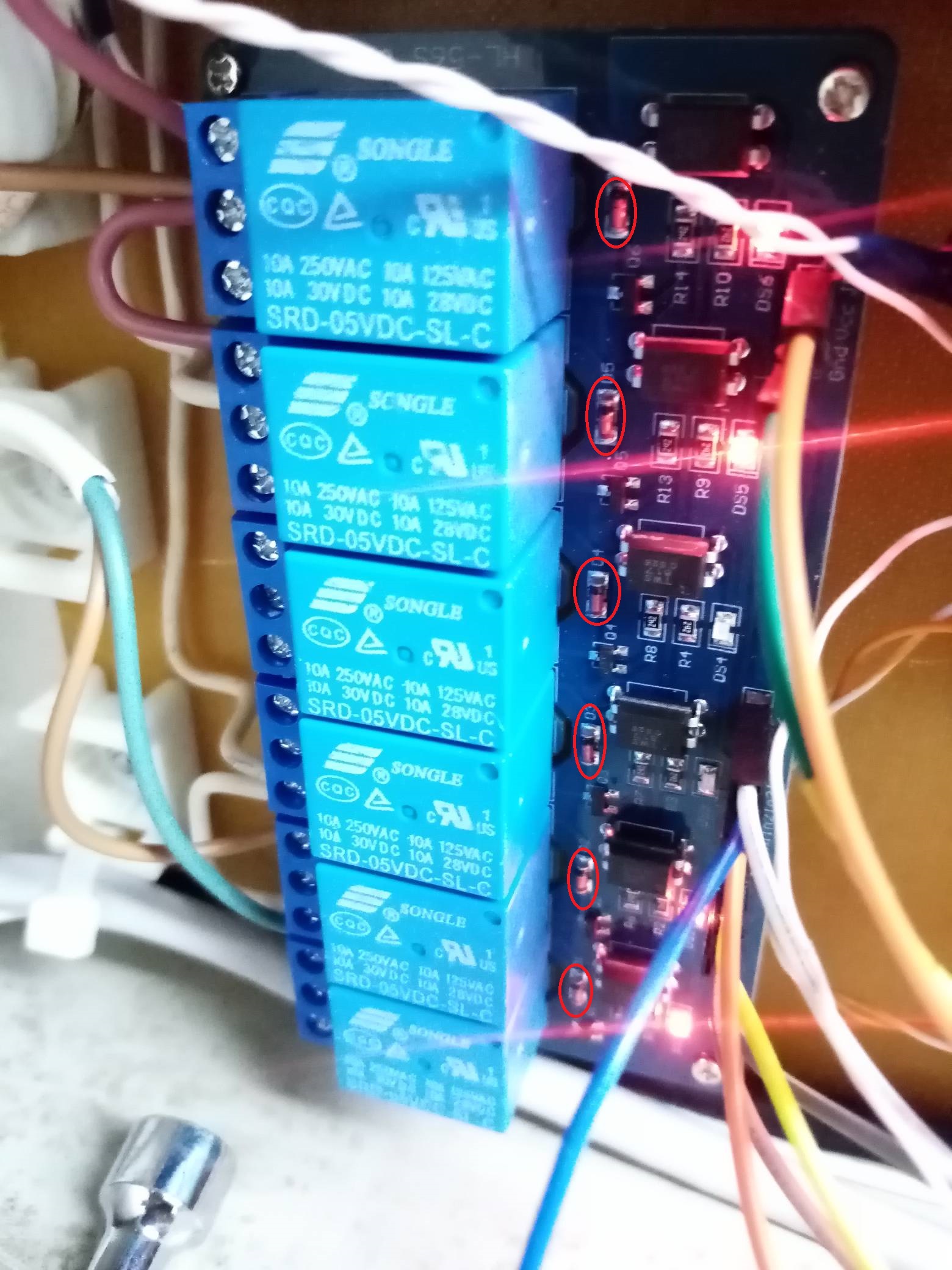

У меня подобный модуль, только 6 шт. реле.
Это ничего не поменяет. Это если только (L) “слабая” - но будем надеятся, что все ровно.
Мне единственное что не понятно = нафига столько БП. Один на (допустим) 12В или 5В и хватит.
Дисплей сколько потребляет?

А вот это уже интереснее. Ты-ж вроде как датчики тестировал на предмет “верности и девственности” с пристрастием, это раз, и там есть CRC = а это два.

Ну считался у тебя “криво” даЧЧик - и шо мы делаем?
вроде оно, те самые, тогда больше идей нет)))
