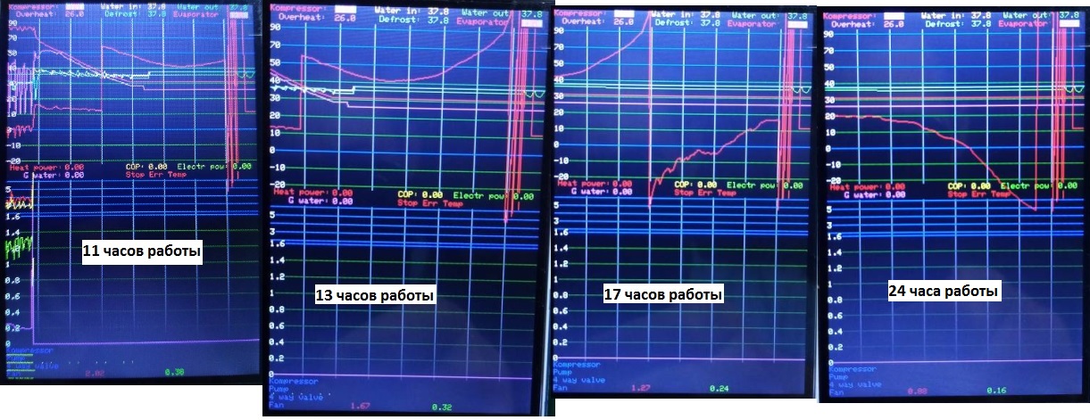

Сходил к Вечному огню, вернулся, посмотрел на дисплей. Работает цикл. Но график температур как-то вообще непонятно себя ведёт:
одно радует - зависания и перезагрузки пока не происходят. Подозреваю - что это помог обеспечить диод и конденсатор на линии питания микроконтроллера.
В то время у меня было много проблем… вообще, даже на час работы - не удавалось вывести показания. И я пытался решать проблему - в том числе, устанавливая дополнительные блоки питания и опторазвязки.

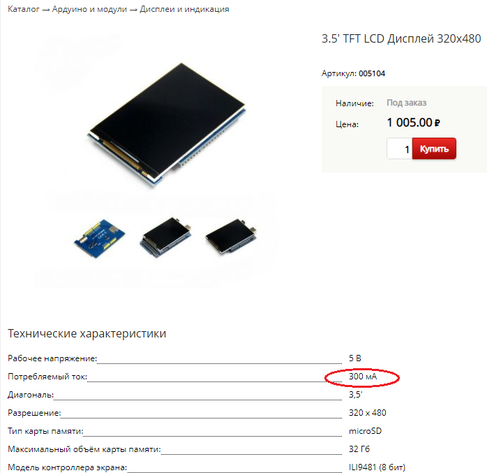

Нашёл информацию, что потребляемый ток 300 мА.
Имеющийся у меня сейчас блок питания (для теплосчётчиков) 12В - 800 мА.
Блок питания для светодиодных лент (регулируемый) 10…13 В - 2 А.
DC/DC преобразователь (регулируемый, плата) 2…36В - 2А.
Я так понимаю - “не шатай” - значит “не трогай”. Значит, - оставляю пока как есть - блок реле по “GND” остаётся подключённым как со стороны DC/DC преобразователя, так и со стороны микроконтроллера Ардуино. Как на крайней моей схеме электрических подключений.

Чоё-то дофига! Хотел предложить кондёнсатор перенести на +5в, но с таким потреблением дисплея кренка уже не влияет(ещё и греться должна хорошо так).

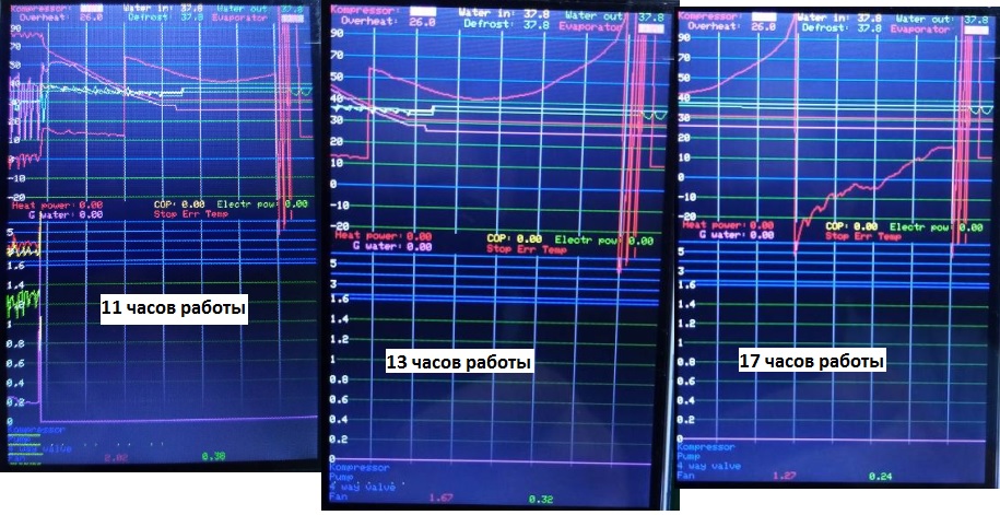

У вас на графиках значения температуры визуально мгновенно скачут на десяток градусов(если я правильно понял), а значит явно что-то не так с обработкой. Или увас такое возможно , или график так сильно ужат по времени? В любом случае могу притворится Бабосом(как и вы сами) и выдать это.

Скачут они - это уже будучи в режиме “остановки по значениям температур”. До этого момента (пока оборудование работает штатно) - эти скачки температур не превышают допустимых (заданных мною) значений.

Добавил картинку, ка выглядит дисплей сейчас (“24 часа работы”). Цикл работает, “блимкание” значений происходит каждые 10 сек., раз в 90 сек. происходит обновление экрана. Также видно, что среднеарифметическое значение электрической мощности (потреблённой) - уменьшается. Что логично.
В общем - я пока что делаю вывод, что с помощью форума к данному моменту, по крайней мере - удалось избавиться от “зависания” и перезагрузки микроконтроллера. А это - важно для меня. Сам бы я - скорее всего не разобрался, отчего это и как изменить. Так что - спасибо помогавшим. Для себя пока делаю вывод - этот вопрос снят. А он был первоочередным (как сейчас понимаю) - “зависание” и перезагрузка.
Что касается далее - в какой-то момент, после сообщений от “толстый” - я подумал, что надо мной здесь просто “стебутся”. Но сейчас, прочитав по диагонали код от BABOS, с пояснениями, как в букваре - снова появилась надежда, что люди пытаются помочь.
Что касается остального за сегодня - я пока из сообщений не осознал, куда двигаться далее.
