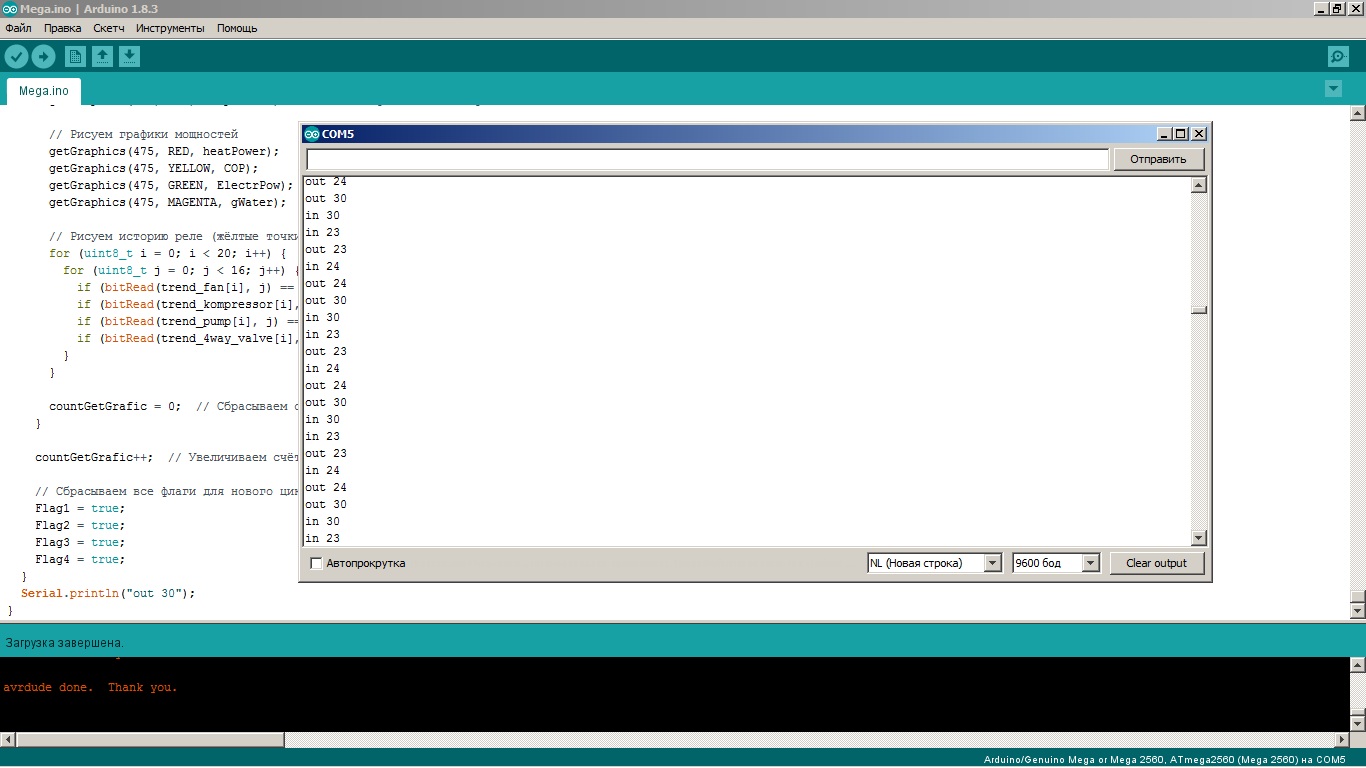

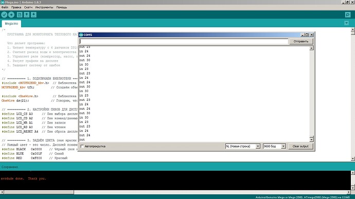

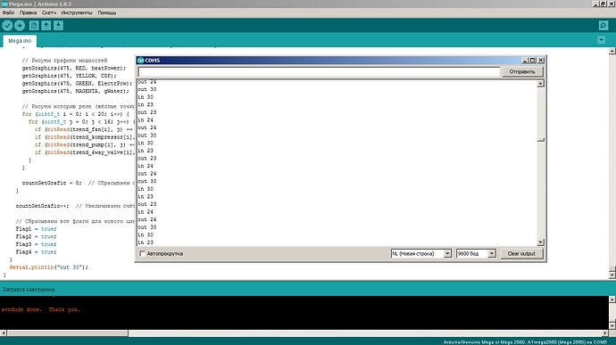

В общем, надо двигаться как-то дальше.

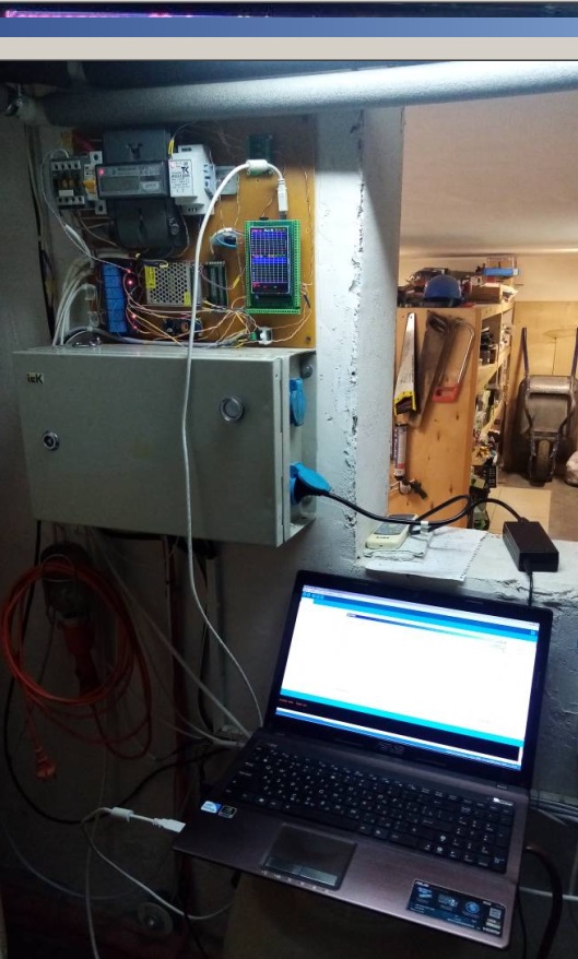

Почитал я, конечно, то что здесь пишут… прям совета “иди туда” и “делай то-то” я не увидел сегодня для себя. И вроде как - не знаю, что дальше делать. Но, вспоминая также о чём писалось тут ранее - решил действовать на свой “храпок”.

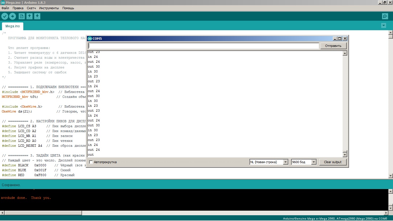

Добавил в код входы и выходы из процедур
Спойлер

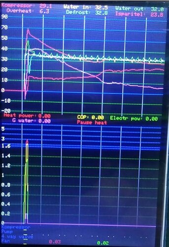

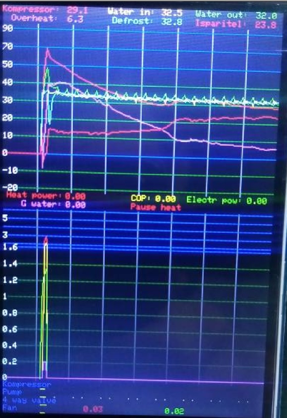

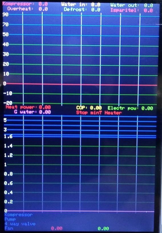

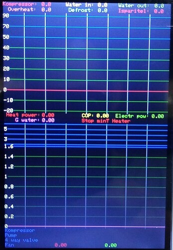

   ПРОГРАММА ДЛЯ МОНИТОРИНГА ТЕПЛОВОГО НАСОСА
   Что делает программа:
   1. Читает температуру с 6 датчиков DS18B20
   2. Считает расход воды и электричества
   3. Управляет реле (компрессор, насос, вентилятор, клапан)
   4. Рисует графики на дисплее
   5. Защищает систему от ошибок
// ========== 1. ПОДКЛЮЧАЕМ БИБЛИОТЕКИ ==========

uint8_t dallas_crc8(const uint8_t *data, uint8_t len) {
  Serial.println("in 18");
  uint8_t crc = 0;  // Начальное значение CRC
  // Проходим по всем байтам данных
  for (uint8_t i = 0; i < len; i++) {
    uint8_t inbyte = data[i];  // Берём очередной байт
    // Обрабатываем каждый бит байта
    for (uint8_t j = 0; j < 8; j++) {
      // Проверяем, нужно ли делать XOR (операция "исключающее ИЛИ")
      uint8_t mix = (crc ^ inbyte) & 0x01;
      crc >>= 1;  // Сдвигаем CRC вправо
      // Если младший бит был 1, делаем XOR с полиномом
      if (mix) crc ^= 0x8C;
      inbyte >>= 1;  // Сдвигаем байт данных вправо
  return crc;  // Возвращаем посчитанный CRC
  Serial.println("out 18");
// ========== 19. ФУНКЦИЯ ЧТЕНИЯ ТЕМПЕРАТУРЫ С ДАТЧИКА ==========
// Возвращает температуру в десятых долях (например 156 = 15.6°C)
// Если ошибка - возвращает 0x7FFF (максимальное число)
int16_t readDS18B20(byte *addr) {
  Serial.println("in 19");
  uint8_t data[9];  // Массив для 9 байт данных от датчика
  // 1. Начинаем общение с датчиком
  ds.reset();              // Сброс шины 1-Wire
  ds.select(addr);         // Выбираем конкретный датчик по адресу
  ds.write(0xBE);          // Команда "прочитай мне данные"
  // 2. Читаем 9 байт от датчика
  for (uint8_t i = 0; i < 9; i++) {
    data[i] = ds.read();   // Читаем байт
  // 3. Проверяем CRC (целостность данных)
  if (dallas_crc8(data, 8) != data[8]) {
    return 0x7FFF;  // Данные повреждены, возвращаем ошибку
  // 4. Собираем температуру из двух байтов
  int16_t raw = (data[1] << 8) | data[0];  // Сдвигаем старший байт и объединяем
  return (raw * 10) >> 4;  // Преобразуем в десятые доли градуса
  Serial.println("out 19");

// Говорим всем датчикам: "Начинайте измерять температуру!"
void resetTemp() {
  Serial.println("in 20");
  ds.write(0xCC);  // Команда "обратиться ко всем датчикам"

// ========== 28. ОТРИСОВКА ВСЕГО ЭКРАНА ==========
void getMainDisplay() {
  Serial.println("in 28");
  tft.fillScreen(BLACK);  // Заливаем экран чёрным (очищаем)
  // Рисуем вертикальные линии сетки (по времени)
  for (uint8_t i = 1; i < 8; i++) {
    // Верхняя часть экрана (температуры)
    tft.drawFastVLine((40 * i), 20, 190, DARKGREY);
    // Нижняя часть экрана (мощности)
    tft.drawFastVLine((40 * i), 230, 210, DARKGREY);
  // Рисуем горизонтальные линии сетки (по значениям)
  for (uint8_t i = 0; i < 11; i++) {
    if (i == 4 || i == 5 || i == 6 || i == 7 || i == 9 || i == 10)
      tft.drawFastHLine(0, (5 + 20 * i), 320, DARKGREEN);  // Зелёные линии
    else if (i == 1 || i == 2 || i == 3 || i == 8)
      tft.drawFastHLine(0, (5 + 20 * i), 320, BLUE);  // Синие линии
  // Дополнительные линии для нижних графиков
  for (uint8_t i = 0; i < 5; i++)
    tft.drawFastHLine(0, (231 + 10 * i), 320, BLUE);
  tft.drawFastHLine(0, 275, 320, BLUE);
  for (uint8_t i = 0; i < 8; i++)
    tft.drawFastHLine(0, (295 + 20 * i), 320, DARKGREEN);
  // Подписи значений температуры
  tft.setTextSize(1);  // Маленький шрифт
  tft.setCursor(0, 22); tft.setTextColor(WHITE, BLACK); tft.print("90");
  tft.setCursor(0, 42); tft.print("70");
  tft.setCursor(0, 62); tft.print("50");
  tft.setCursor(0, 82); tft.print("40");
  tft.setCursor(0, 102); tft.print("30");
  tft.setCursor(0, 122); tft.print("20");
  tft.setCursor(0, 142); tft.print("10");
  tft.setCursor(0, 162); tft.print("0");
  tft.setCursor(0, 182); tft.print("-10");
  tft.setCursor(0, 202); tft.print("-20");
  // Подписи для графиков мощностей
  tft.setCursor(0, 238); tft.print("5");
  tft.setCursor(0, 258); tft.print("3");
  tft.setCursor(0, 272); tft.print("1.6");
  tft.setCursor(0, 292); tft.print("1.4");
  tft.setCursor(0, 312); tft.print("1.2");
  tft.setCursor(0, 332); tft.print("1");
  tft.setCursor(0, 352); tft.print("0.8");
  tft.setCursor(0, 372); tft.print("0.6");
  tft.setCursor(0, 392); tft.print("0.4");
  tft.setCursor(0, 412); tft.print("0.2");
  tft.setCursor(0, 432); tft.print("0");
  // Подписи датчиков
  tft.setCursor(0, 0); tft.setTextColor(RED); tft.print("Kompressor:");
  tft.setCursor(10, 10); tft.setTextColor(MAGENTA); tft.print("Overheat:");
  tft.setCursor(125, 10); tft.setTextColor(CYAN); tft.print("Defrost:");
  tft.setCursor(220, 10); tft.setTextColor(RED); tft.print("Isparitel:");
  tft.setCursor(120, 0); tft.setTextColor(YELLOW); tft.print("Water in:");
  tft.setCursor(220, 0); tft.setTextColor(GREEN); tft.print("Water out:");
  tft.setCursor(5, 210); tft.setTextColor(RED); tft.print("Heat power:");
  tft.setCursor(152, 210); tft.setTextColor(YELLOW); tft.print("COP:");
  tft.setCursor(218, 210); tft.setTextColor(GREEN); tft.print("Electr pow:");
  tft.setCursor(22, 220); tft.setTextColor(MAGENTA); tft.print("G water:");
  Serial.println("out 28");

  Serial.println("in 30");
  // Постоянно проверяем импульсы счётчиков
  voda_tick();      // Проверяем счётчик воды
  electr_tick();    // Проверяем электросчётчик

    tft.setCursor(152, 220); tft.setTextColor(RED);
    if (StopFlag == true) {
      tft.print("Stop");
      switch (StopKind) {
        case 1: tft.print(" No 4x valve"); break;     // Нет клапана
        case 2: tft.print(" maxT Kompr"); break;      // Перегрев компрессора
        case 3: tft.print(" maxW Electr"); break;     // Превышение мощности
        case 4: tft.print(" minT Heater"); break;     // Холодный нагреватель
        case 5: tft.print(" No Electr"); break;       // Нет электричества
        case 6: tft.print(" Err Temp"); break;        // Ошибка датчика
        case 7: tft.print(" No G_water"); break;      // Нет расхода воды
        case 8: tft.print(" No Option"); break;       // Нет режима

  Serial.println("out 30");
Пошёл в своё то помещение, которое я называю “котельная”, где находится контроллер.
Вижу на дисплее график, который рисуется с ночи. Аж сбрасывать жалко… даже отображение жёлтыми точками включения насоса - синхронно идёт, не припомню такого
Спойлер
сбросил.
Отключил питание сильноточных цепей. Залил новый скетч с входом/выходом из процедур. Залился сейчас - без дополнительных “бубнов” (о которых упоминал утром).
Посмотрел “монитор порта”
Спойлер
И знаете… такое впечатление, как будто я был не прав - считая ранее, что не все входы/выходы он сможет отследить… Активненько так фиксирует…
После этого подключил сильноточные цепи и дал “рестарт”. Оставил в работе с подключённым ноутбуком
Спойлер
Не знаю, насколько адекватен такой способ поиска момента, где “споткнётся” контроллер… но на мой взгляд - получше, чем наблюдать видеокамерой за дисплеем-шилдом закреплённом на Ардуине.
Только есть сомнения - не даст ли теперь сбоя ноутбук… где гарантия, когда я, увидев что дисплей перезагрузился - смогу увидеть в “мониторе порта”, в каком месте Ардуино сделала “reset”. Наверное - тут уже и сам ноутбук может подкачать. Но, посмотрю, что будет. И если раньше - я “молился”, чтобы сбой наступил как можно позже и контроллер проработал бы как можно дольше… то теперь я с нетерпением жду, чтобы он “споткнулся”.
Бак-аккумулятор ещё с ночи заполнен горячей водой. На улице очень тепло. Соответственно отопление не включалось. Поэтому, бак немного прогрелся (восполнил потери тепла) - и система ушла в режим паузы обогрева. Но не страшно - если хотя бы в этом режиме удастся отладить - уже будет успех.
А вот фиг!
Только отписался вам с предыдущим сообщением - пошёл к контроллеру и наблюдаю такую картину. На дисплее:
Спойлер
Надпись на дисплее “Stop minT Heater” - говорит о том, что якобы была ошибка связанная с тем, что теплообменник имел температуру ниже 5 град. С. Что по всей видимости - неправда.
Монитор порта остановился в таком состоянии
Спойлер
Я скопировал всё что там понаписал этот монитор порта в текстовый файлик. Выложу в виде кода (txt что-то не получается прикрепить)
В виде кода - тоже не получается, скорее всего - превышено количество букв. Выложу последние записи
Спойлер
in 30
in 23
out 23
in 24
out 24
out 30
in 30
in 23
out 23
in 24
out 24
out 30
in 30
in 23
out 23
in 24
out 24
out 30
in 30
in 23
out 23
in 24
out 24
out 30
in 30
in 23
out 23
in 24
out 24
out 30
in 30
in 23
out 23
in 24
out 24
out 30
in 30
in 23
out 23
in 24
out 24
out 30
in 30
in 23
out 23
in 24
out 24
out 30
in 30
in 23
out 23
in 24
out 24
out 30
in 30
in 23
out 23
in 24
out 24
out 30
in 30
in 23
out 23
in 24
out 24
out 30
in 30
in 23
out 23
in 24
out 24
out 30
in 30
in 23
out 23
in 24
out 24
out 30
in 30
in 23
out 23
in 24
out 24
out 30
in 30
in 23
out 23
in 24
out 24
out 30
in 30
in 23
out 23
in 24
out 24
out 30
in 30
in 23
out 23
in 24
out 24
out 30
in 30
in 23
out 23
in 24
out 24
out
Что с этим делать? Как поступать дальше?
Есть у меня подозрение, что контроллер, возможно, споткнулся так быстро из-за того, что передавал данные в “серийный порт”…
Вроде как - получается, что “споткнулся” в loop.
Посмотрел расход воды, посмотрел электронагрузку и после этого должен был написать “out 30” (скорее всего). Но почему-то “out” написал - а дальше уже ничего не написал…

Да, ожидаю.
На всякий случай, что было по “логу” раньше по времени, до того как лишь один loop циклился
Спойлер
in 30
in 23
out 23
in 24
out 24
out 30
in 30
in 23
out 23
in 24
out 24
out 30
in 30
in 23
out 23
in 24
out 24
out 30
in 30
in 23
out 23
in 24
out 24
out 30
in 30
in 23
out 23
in 24
out 24
out 30
in 30
in 23
out 23
in 24
out 24
out 30
in 30
in 23
out 23
in 24
out 24
out 30
in 30
in 23
out 23
in 24
out 24
out 30
in 30
in 23
out 23
in 24
out 24
out 30
in 30
in 23
out 23
in 24
out 24
out 30
in 30
in 23
out 23
in 24
out 24
out 30
in 30
in 23
out 23
in 24
out 24
out 30
in 30
in 23
out 23
in 24
out 24
out 30
in 30
in 23
out 23
in 24
out 24
out 30
in 30
in 23
out 23
in 24
out 24
out 30
in 30
in 23
out 23
in 24
out 24
out 30
in 30
in 23
out 23
in 24
out 24
out 30
in 30
in 23
out 23
in 24
out 24
in 22
out 22
in 22
out 22
in 22
out 22
in 22
out 22
in 22
out 22
in 22
out 22
in 25_1
out 25_1
in 25_1
out 25_1
in 25_1
out 25_1
in 25_1
out 25_1
in 25_1
out 25_1
in 25_1
out 25_1
in 25
out 25
in 25
out 25
in 25
out 25
in 25
out 25
in 25
out 25
in 25
out 25
out 30
in 30
in 23
out 23
in 24
out 24
out 30
in 30
in 23
out 23
in 24
out 24
out 30
там хотя бы пробежали 22, 25, 25_1
уже скинул, отредактировал сообщение, обновите если что страницу
Спасибо за вариант.
Пытаюсь загрузить его, но у меня какая-то проблема. Типа старой, о которой упоминал с утра. Но теперь уже “шаманский” Serial.println дополнительный в разных местах - не помогает.
При этом - то что грузится - заставляет экран (дисплей) очень быстро рисовать график. Значения температур - даже не успевают отобразиться.
Скопировал то, что даёт компилятор:

avrdude: load data flash data from input file C:\Users\Peter\AppData\Local\Temp\arduino_build_975191/Mega.ino.ino.hex:
avrdude: input file C:\Users\Peter\AppData\Local\Temp\arduino_build_975191/Mega.ino.ino.hex contains 23824 bytes
avrdude: reading on-chip flash data:
Reading | ################################################## | 100% 2.80s
avrdude: verifying ...
avrdude: verification error, first mismatch at byte 0x4000
         0xff != 0x8f
avrdude: verification error; content mismatch
выбранный последовательный порт
 не существует или плата не подключена к нему
avrdude done.  Thank you.
вы прошиваете всю плату в вашей схеме ? или отключаете при прошивке ?
При прошивке - я отключаю питание (разрываю фазу от ИПБ, блоки питания отключаются). Ну и - тупо вставляю шнур от USB. Загорается только дисплей… Из разъёмов (пинов) Ардуино при этом - провода не вынимаю. Как при управлении установкой они…
а сложно вынуть прошить, а затем поставить обратно ? или там уже что то припаяно ?
не сложно. Попробую. Там на винтиках все присоединения
удалось прошить ?
Повытаскивал все проводки из контроллера. Контроллер подключён только через USB шнур к ноутбуку.
Загрузить код в контроллер без ошибок - не удаётся.
Код - загружается, в принципе. Но в конце выдаёт ошибку.
При этом, после загрузки кода - дисплей ведёт себя так, как будто выполняется только прорисовка дисплея с выводом графика, один за другим (быстро)
но сам дисплей - соединен с контроллером…
щас ещё попробую прошить без дисплея
Не. Без дисплея - чисто голый контроллер - не удаётся прошить тем кодом, чтобы ошибка не вывалилась при этом
