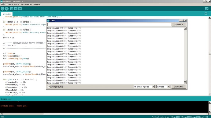

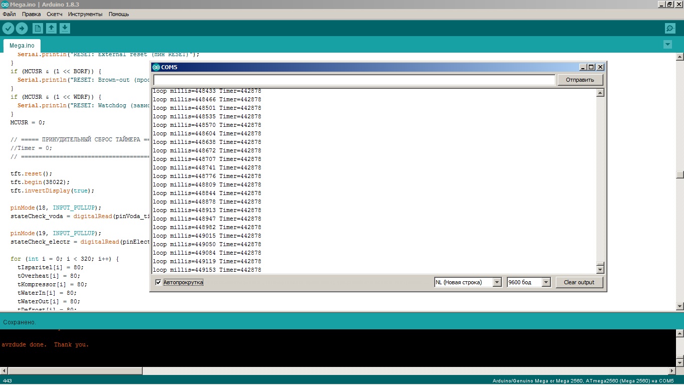

Если закомментировать //Timer = 0 - то код загружается без ошибки. Речь о том варианте кода, который не грузился… может это даст какие-то мысли
PPeterr давайте загрузим так… и посмотрим монитор порта…

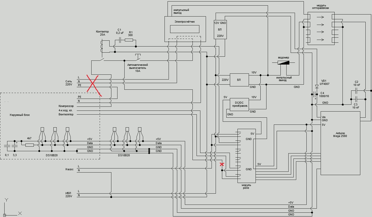

а кто то знает, может ли быть такое что при просадке напряжения, этот таймер может не сбросится ? и если да, то как сделать сброс таймера при включении ? а точнее при таком случае если питание просело, и не сбросился таймер… или это бред… и надо просто забыть про сброс этого таймера в сетапе…
Иду в сообщение 149 копирую оттуда код. Ставлю две черты //Timer = 0 и загружаю в контроллер. Подключаю провода, включаю систему, наблюдаю “серийный порт”…
Сейчас займусь
Собрал провода. Загрузил скетч. Запустил. Проработало недолго - даже компрессор не успел запуститься. Я не поверил своим глазам. По новой запустил, с монитором порта - то же самое - довольно быстро вырубилось всё.
Это весь лог, который записал монитор порта:

loop millis=26220 Timer=20097
loop millis=26253 Timer=20097
loop millis=26285 Timer=20097
loop millis=26317 Timer=20097
loop millis=26349 Timer=20097
loop millis=26382 Timer=20097
loop millis=26414 Timer=20097
loop millis=26446 Timer=20097
loop millis=26478 Timer=20097
loop millis=26511 Timer=20097
loop millis=26543 Timer=20097
loop millis=26575 Timer=20097
loop millis=26607 Timer=20097
loop millis=26639 Timer=20097
loop millis=26672 Timer=20097
loop millis=26703 Timer=20097
loop millis=26736 Timer=20097
loop millis=26768 Timer=20097
loop millis=26801 Timer=20097
loop millis=26832 Timer=20097
loop millis=26865 Timer=20097
loop millis=26897 Timer=20097
loop millis=26930 Timer=20097
loop millis=26961 Timer=20097
loop millis=26994 Timer=20097
loop millis=27026 Timer=20097
loop millis=27059 Timer=20097
loop millis=27090 Timer=20097
>>> Step 3 START
>>> Step 3 END
loop millis=27268 Timer=20097
loop millis=27293 Timer=20097
loop millis=27325 Timer=20097
loop millis=27358 Timer=20097
loop millis=27389 Timer=20097
loop millis=27422 Timer=20097
loop millis=27454 Timer=20097
loop millis=27487 Timer=20097
loop millis=27518 Timer=20097
loop millis=27551 Timer=20097
loop millis=27583 Timer=20097
loop millis=27616 Timer=20097
loop millis=27648 Timer=20097
loop millis=27680 Timer=20097
loop millis=27712 Timer=20097
loop millis=27745 Timer=20097
loop millis=27777 Timer=20097
loop millis=27809 Timer=20097
loop millis=27841 Timer=20097
loop millis=27873 Timer=20097
loop millis=27906 Timer=20097
loop millis=27937 Timer=20097
loop millis=27970 Timer=20097
loop millis=28002 Timer=20097
loop millis=28035 Timer=20097
loop millis=28066 Timer=20097
loop millis=28099 Timer=20097
loop millis=28131 Timer=20097
loop millis=28164 Timer=20097
loop millis=28195 Timer=20097
loop millis=28228 Timer=20097
loop millis=28260 Timer=20097
loop millis=28293 Timer=20097
loop millis=28324 Timer=20097
loop millis=28357 Timer=20097
loop millis=28389 Timer=20097
loop millis=28422 Timer=20097
loop millis=28453 Timer=20097
loop millis=28486 Timer=20097
loop millis=28518 Timer=20097
loop millis=28551 Timer=20097
loop millis=28582 Timer=20097
loop millis=28615 Timer=20097
loop millis=28647 Timer=20097
loop millis=28680 Timer=20097
loop millis=28711 Timer=20097
loop millis=28744 Timer=20097
loop millis=28776 Timer=20097
loop millis=28809 Timer=20097
loop millis=28840 Timer=20097
loop millis=28872 Timer=20097
loop millis=28905 Timer=20097
loop millis=28937 Timer=20097
loop millis=28969 Timer=20097
loop millis=29001 Timer=20097
loop millis=29034 Timer=20097
loop millis=29066 Timer=20097
loop millis=29099 Timer=20097
>>> Step 4: Relays
loop millis=29152 Timer=20097
loop millis=29184 Timer=20097
loop millis=29216 Timer=20097
loop millis=29248 Timer=20097
loop millis=29281 Timer=20097
loop millis=29313 Timer=20097
loop millis=29345 Timer=20097
loop millis=29377 Timer=20097
loop millis=29410 Timer=20097
loop millis=29442 Timer=20097
loop millis=29474 Timer=20097
loop millis=29506 Timer=20097
loop millis=29538 Timer=20097
loop millis=29571 Timer=20097
loop millis=29602 Timer=20097
loop millis=29635 Timer=20097
loop millis=29667 Timer=20097
loop millis=29700 Timer=20097
loop millis=29731 Timer=20097
loop millis=29764 Timer=20097
loop millis=29796 Timer=20097
loop millis=29829 Timer=20097
loop millis=29860 Timer=20097
loop millis=29893 Timer=20097
loop millis=29925 Timer=20097
loop millis=29958 Timer=20097
loop millis=29989 Timer=20097
loop millis=30022 Timer=20097
loop millis=30054 Timer=20097
loop millis=30087 Timer=20097
>>> Step 5: Graphics reset, Cycle END
loop millis=30159 Timer=30147
loop millis=30191 Timer=30147
loop millis=30224 Timer=30147
loop millis=30256 Timer=30147
loop millis=30288 Timer=30147
loop millis=30320 Timer=30147
loop millis=30353 Timer=30147
loop millis=30385 Timer=30147
loop millis=30417 Timer=30147
loop millis=30449 Timer=30147
loop millis=30482 Timer=30147
loop millis=30514 Timer=30147
loop millis=30546 Timer=30147
loop millis=30578 Timer=30147
loop millis=30611 Timer=30147
loop millis=30643 Timer=30147
loop millis=30675 Timer=30147
loop millis=30707 Timer=30147
loop millis=30740 Timer=30147
loop millis=30772 Timer=30147
loop millis=30804 Timer=30147
loop millis=30836 Timer=30147
loop millis=30868 Timer=30147
loop millis=30901 Timer=30147
loop millis=30932 Timer=30147
loop millis=30965 Timer=30147
loop millis=30997 Timer=30147
loop millis=31030 Timer=30147
loop millis=31062 Timer=30147
loop millis=31094 Timer=30147
loop millis=31126 Timer=30147
loop millis=31159 Timer=30147
loop millis=31191 Timer=30147
loop millis=31223 Timer=30147
loop millis=31255 Timer=30147
loop millis=31288 Timer=30147
loop millis=31320 Timer=30147
loop millis=31352 Timer=30147
loop millis=31384 Timer=30147
loop millis=31417 Timer=30147
loop millis=31449 Timer=30147
loop millis=31481 Timer=30147
loop millis=31513 Timer=30147
loop millis=31546 Timer=30147
loop millis=31578 Timer=30147
loop millis=31610 Timer=30147
loop millis=31642 Timer=30147
loop millis=31675 Timer=30147
loop millis=31707 Timer=30147
loop millis=31739 Timer=30147
loop millis=31771 Timer=30147
loop millis=31804 Timer=30147
loop millis=31836 Timer=30147
loop millis=31867 Timer=30147
loop millis=31900 Timer=30147
loop millis=31932 Timer=30147
loop millis=31965 Timer=30147
loop millis=31996 Timer=30147
loop millis=32029 Timer=30147
loop millis=32061 Timer=30147
loop millis=32094 Timer=30147
loop millis=32125 Timer=30147
loop millis=32158 Timer=30147
loop millis=32190 Timer=30147
loop millis=32223 Timer=30147
loop millis=32254 Timer=30147
loop millis=32287 Timer=30147
loop millis=32319 Timer=30147
loop millis=32352 Timer=30147
loop millis=32384 Timer=30147
loop millis=32416 Timer=30147
loop millis=32448 Timer=30147
loop millis=32481 Timer=30147
loop millis=32513 Timer=30147
loop millis=32545 Timer=30147
loop millis=32577 Timer=30147
loop millis=32610 Timer=30147
loop millis=32642 Timer=30147
loop millis=32674 Timer=30147
loop millis=32706 Timer=30147
loop millis=32739 Timer=30147
loop millis=32771 Timer=30147
loop millis=32803 Timer=30147
loop millis=32835 Timer=30147
loop millis=32868 Timer=30147
loop millis=32900 Timer=30147
loop millis=32931 Timer=30147
loop millis=32964 Timer=30147
loop millis=32996 Timer=30147
loop millis=33029 Timer=30147
loop millis=33060 Timer=30147
loop millis=33093 Timer=30147
loop millis=33125 Timer=30147
loop millis=33158 Timer=30147
>>> Step 1: resetTemp
loop millis=33214 Timer=30147
loop millis=33246 Timer=30147
loop millis=33278 Timer=30147
loop millis=33310 Timer=30147
loop millis=33343 Timer=30147
loop millis=33375 Timer=30147
loop millis=33408 Timer=30147
loop millis=33439 Timer=30147
loop millis=33472 Timer=30147
loop millis=33504 Timer=30147
loop millis=33537 Timer=30147
loop millis=33568 Timer=30147
loop millis=33601 Timer=30147
loop millis=33633 Timer=30147
loop millis=33665 Timer=30147
loop millis=33697 Timer=30147
loop millis=33729 Timer=30147
loop millis=33762 Timer=30147
loop millis=33794 Timer=30147
loop millis=33826 Timer=30147
loop millis=33858 Timer=30147
loop millis=33891 Timer=30147
loop millis=33923 Timer=30147
loop millis=33955 Timer=30147
loop millis=33987 Timer=30147
loop millis=34020 Timer=30147
loop millis=34052 Timer=30147
loop millis=34084 Timer=30147
loop millis=34116 Timer=30147
loop millis=34149 Timer=30147
loop millis=34181 Timer=30147
loop millis=34213 Timer=30147
loop millis=34245 Timer=30147
loop millis=34278 Timer=30147
loop millis=34310 Timer=30147
loop millis=34342 Timer=30147
loop millis=34374 Timer=30147
loop millis=34407 Timer=30147
loop millis=34439 Timer=30147
loop millis=34471 Timer=30147
loop millis=34503 Timer=30147
loop millis=34536 Timer=30147
loop millis=34568 Timer=30147
loop millis=34600 Timer=30147
loop millis=34632 Timer=30147
loop millis=34665 Timer=30147
loop millis=34697 Timer=30147
loop millis=34728 Timer=30147
loop millis=34761 Timer=30147
loop millis=34793 Timer=30147
loop millis=34826 Timer=30147
loop millis=34857 Timer=30147
loop millis=34890 Timer=30147
loop millis=34922 Timer=30147
loop millis=34955 Timer=30147
loop millis=34987 Timer=30147
loop millis=35019 Timer=30147
loop millis=35051 Timer=30147
loop millis=35084 Timer=30147
loop millis=35116 Timer=30147
loop millis=35148 Timer=30147
>>> Step 2: gettingTemp
loop millis=35262 Timer=30147
loop millis=35263 Timer=30147
loop millis=35271 Timer=30147
loop millis=35303 Timer=30147
loop millis=35336 Timer=30147
loop millis=35367 Timer=30147
loop millis=35400 Timer=30147
loop millis=35432 Timer=30147
loop millis=35465 Timer=30147
loop millis=35496 Timer=30147
loop millis=35529 Timer=30147
loop millis=35561 Timer=30147
loop millis=35594 Timer=30147
loop millis=35625 Timer=30147
loop millis=35658 Timer=30147
loop millis=35690 Timer=30147
loop millis=35723 Timer=30147
loop millis=35755 Timer=30147
loop millis=35787 Timer=30147
loop millis=35819 Timer=30147
loop millis=35852 Timer=30147
loop millis=35884 Timer=30147
loop millis=35916 Timer=30147
loop millis=35948 Timer=30147
loop millis=35981 Timer=30147
loop millis=36013 Timer=30147
loop millis=36045 Timer=30147
loop millis=36077 Timer=30147
loop millis=36110 Timer=30147
loop millis=36142 Timer=30147
loop millis=36174 Timer=30147
loop millis=36206 Timer=30147
loop millis=36238 Timer=30147
loop millis=36271 Timer=30147
loop millis=36302 Timer=30147
loop millis=36335 Timer=30147
loop millis=36367 Timer=30147
loop millis=36400 Timer=30147
loop millis=36431 Timer=30147
loop millis=36464 Timer=30147
loop millis=36496 Timer=30147
loop millis=36529 Timer=30147
loop millis=36560 Timer=30147
loop millis=36593 Timer=30147
loop millis=36625 Timer=30147
loop millis=36658 Timer=30147
loop millis=36689 Timer=30147
loop millis=36722 Timer=30147
loop millis=36754 Timer=30147
loop millis=36787 Timer=30147
loop millis=36818 Timer=30147
loop millis=36851 Timer=30147
loop millis=36883 Timer=30147
loop millis=36916 Timer=30147
loop millis=36947 Timer=30147
loop millis=36980 Timer=30147
loop millis=37012 Timer=30147
loop millis=37045 Timer=30147
loop millis=37076 Timer=30147
loop millis=37109 Timer=30147
loop millis=37141 Timer=30147
>>> Step 3 START
>>> Step 3 END
loop millis=37316 Timer=30147
loop millis=37317 Timer=30147
loop millis=37342 Timer=30147
loop millis=37374 Timer=30147
loop millis=37406 Timer=30147
loop millis=37439 Timer=30147
loop millis=37471 Timer=30147
loop millis=37504 Timer=30147
loop millis=37535 Timer=30147
loop millis=37568 Timer=30147
loop millis=37600 Timer=30147
loop millis=37633 Timer=30147
loop millis=37664 Timer=30147
loop millis=37696 Timer=30147
loop millis=37729 Timer=30147
loop millis=37761 Timer=30147
loop millis=37793 Timer=30147
loop millis=37825 Timer=30147
loop millis=37858 Timer=30147
loop millis=37890 Timer=30147
loop millis=37922 Timer=30147
loop millis=37954 Timer=30147
loop millis=37987 Timer=30147
loop millis=38019 Timer=30147
loop millis=38051 Timer=30147
loop millis=38083 Timer=30147
loop millis=38116 Timer=30147
loop millis=38148 Timer=30147
loop millis=38180 Timer=30147
loop millis=38212 Timer=30147
loop millis=38245 Timer=30147
loop millis=38277 Timer=30147
loop millis=38309 Timer=30147
loop millis=38341 Timer=30147
loop millis=38374 Timer=30147
loop millis=38406 Timer=30147
loop millis=38438 Timer=30147
loop millis=38470 Timer=30147
loop millis=38503 Timer=30147
loop millis=38535 Timer=30147
loop millis=38567 Timer=30147
loop millis=38599 Timer=30147
loop millis=38632 Timer=30147
loop millis=38664 Timer=30147
loop millis=38696 Timer=30147
loop millis=38728 Timer=30147
loop millis=38760 Timer=30147
loop millis=38793 Timer=30147
loop millis=38824 Timer=30147
loop millis=38857 Timer=30147
loop millis=38889 Timer=30147
loop millis=38922 Timer=30147
loop millis=38953 Timer=30147
loop millis=38986 Timer=30147
loop millis=39018 Timer=30147
loop millis=39051 Timer=30147
loop millis=39083 Timer=30147
loop mill
Внешне - всё это выглядело как перезагрузка - то есть после “отрубания” - дисплей выводит то, что обычно происходит при перезагрузке. Монитор порта при этом - останавливается и дальше ничего нового не фиксирует.
Что, >>> Step 4: Relays вырубило контроллер?
мне потребуется время что бы попытаться вникнуть, что то не нравится мне следующая инструкция от ии)))
Почему так быстро? Почему - пока не было добавлено в код этой отсылки на серийный порт - контроллер мог работать без сбоев довольно долго (часами)? А теперь - так быстро “спотыкается”? Ему что - так сложно “печатать” в серийный порт?
Это просто - мои немые вопросы вслух…

то что на дисплей нечего не выводится теперь это нормально, давайте просто посмотрим что будет в мониторе порта
Верно. Когда “LOW” - через насос идёт ток (например)
вот так я могу отключить сильноточные цепи по быстрому.
Но конечно - могу любые варианты отключить
отключите еще подачу питания которое идет через реле,(то которое идет от сети) и надо последний код протестировать через ком порт
по времени не более 5 минут
Я могу выдернуть проводок, который даёт 5В на электромагнитные катушки реле. Это будет то же самое, или всё же - нужно все толстые провода поубирать из сильноточных разёмов реле?
можно и так наверное… я просто мало времени потратил на вникание в ваш вопрос…
фишка в том сейчас мы тестируем код, без управления силовой частью, а в схему не вникал…
на всякий случай лучше просто отключить питание которое идет через реле… что бы просто погоняли код…
и напоминаю на дисплее нечего не должно отображаться, все через ком порт, 5 минут будет достаточно, если не прервется раньше…
Поубираю сильноточные провода со стороны силовых контактов реле. Для чистоты эксперимента
Отсоединил все провода со стороны силовых контактов на блоке реле. Запустил контроллер, запустил монитор порта. В таком виде система отработала без замечаний больше 5 минут.
код запускал предыдущий… из сообщения 149
