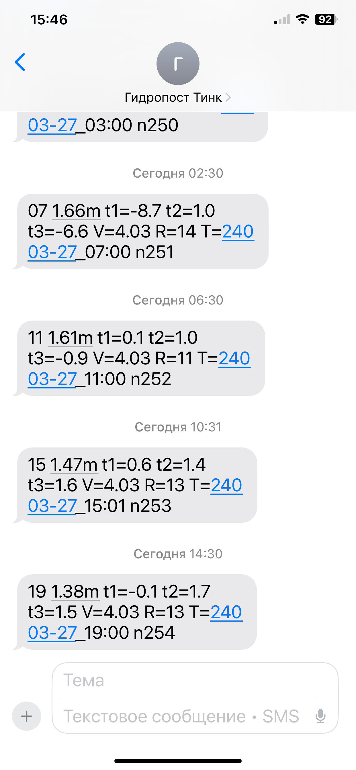

Моя живущая в кустах метеостанция до сих пор жива, с сентября. Я уже запутался, вроде 7 месяцев? батарейка до сих пор 4.03 вольта (2шт параллельно ставил 18650). И глубиномерка восстановилась, щуки и чайки реабилитированы, думал они проклевали датчик.
При паводке будет любопытно наблюдать уровень реки.
Насчет связи: ни одной пропажи СМС за это время не помню.

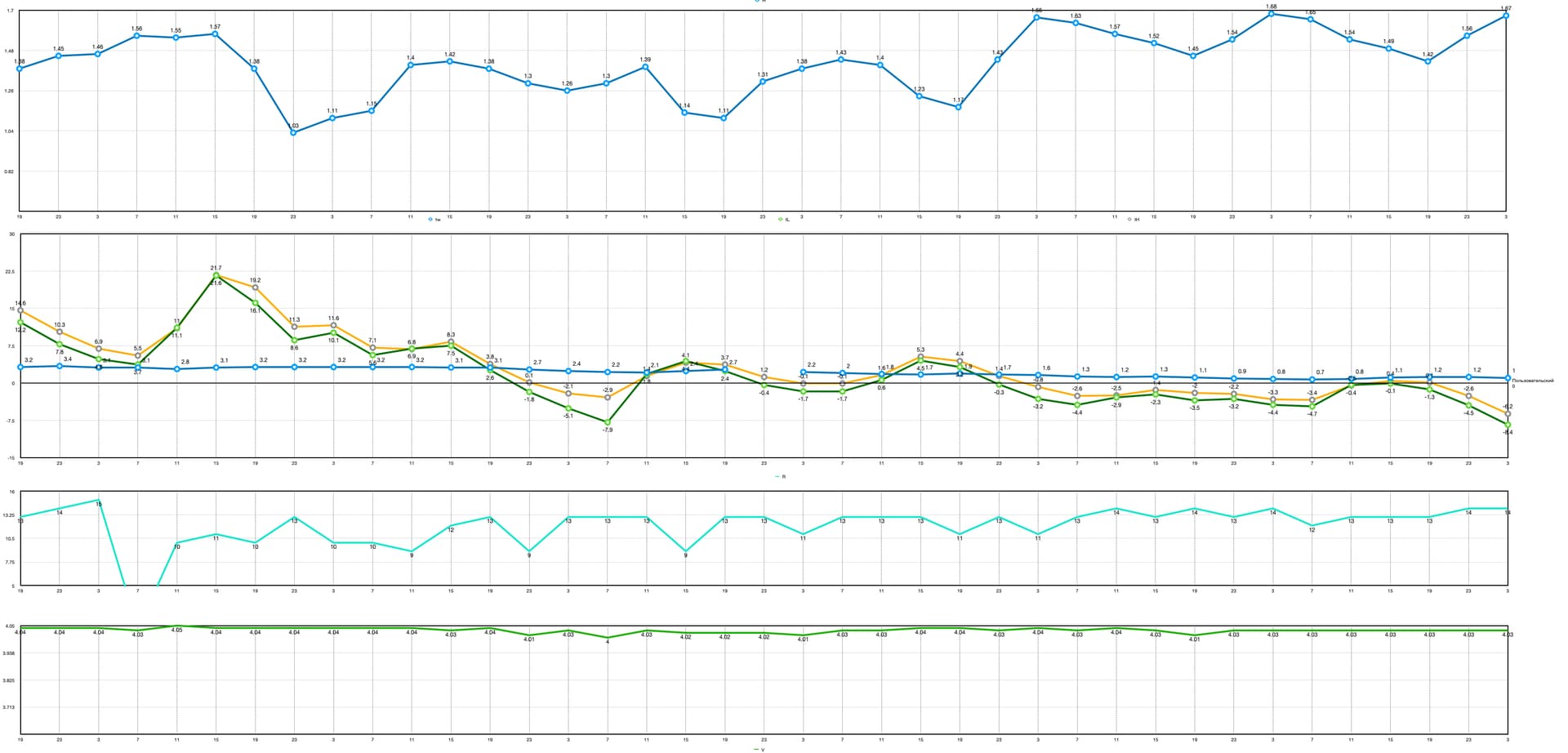

Вот последние данные:

телеграфирует раз в 4 часа. Ixx=27uA, по памяти
