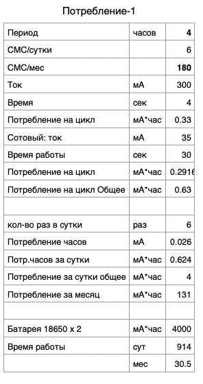

Старые прикидки по потреблению и времени работы:
Ставил на то, что зимних морозов аккумуляторы не выдержат. Ошибался.
Меня тоже это удивило. А ещё что и связь не пропала, плата не замокла в речном тумане и тп. Там неплохая банка для продуктов, типа герметичная, но проходы кабелей просверлены и тп. И да, кабель китайский, лежащий в реке с термодатчиком живой! Подглючивал раз 3-4, но ведь работает.
посмотрел: мин был -25 град, а так -17…-22 довольно долго давил морозец.
Не знаю как в том регионе где устройство, а у нас в нашем регионе эта зима была очень сильно теплой. Учитывая, что 18650 храниться могут до -15 (или даже -20) градусов, а по сути в режиме ожидания это и было, то вполне верю в результаты.
Для той местности тоже - я только даю поправку что это прямо у реки, 2-3 метра, а она незамерзающая, и потому теплее. Хотя и по погоде вроде зима теплая. Ну уж точно не зверски холодная, как иногда -30 давит чуть не месяц, перемежаясь -40 -45.
О! а я что-то и не посмотрел на этот предмет даташыт. Но конечно я кинул эту штуку на зиму чисто на-авось, всерьез не рассчитывал что она будет работать, просто подумал чего ей дома лежать? у меня там второй экземпляр есть…

аа, ну тут это сделано по прерываниям от вачдога: рассчитывается количество, запускается. Жрет 26мкА. (ПИК жрал 5мкА, но мне лень было убиваться, и этого хватало).
Выше есть фрагмент расчета этого дела.
