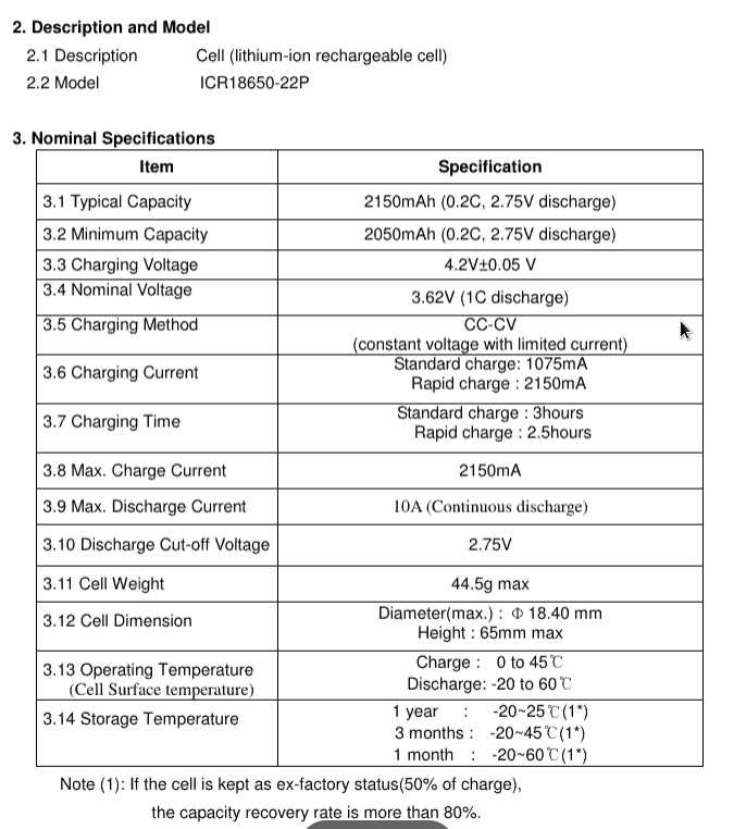

вот реально эти аккумы
вытащил один, с обозначениями. Неужели они какие-то чюдесные в плане заряда до 4.5+ вольт? Я хз, подробно с ними дела не имел.
Это не они чудесатые, а заряжальщик :wink:
https://datasheet4u.com/download_new.php?id=845518
Страница 2, п.3.3
А что бывает при несоблюдении режимов заряда лития - картинок и видео в интернетах валом
написано - напряжение разряда 2.75 вольта…ёмкость при напряжении от 3.00 вольт до 2.75 вольта падает столь стремительно, что вероятность отправить в мусорку почти 100%, я взял за правило разряжать не более чем до 3.1-3.2 вольта

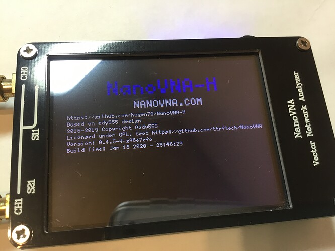

пришла эта штука, только до 900Мгц написано (взял самую дешевую )). Может можно софтово проапгрейдить до 1.5ГГц, любопытно?
Буду изучать все эти КСВ.

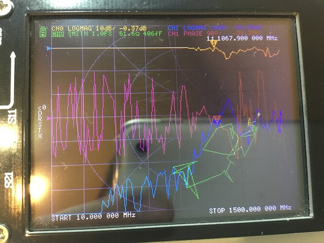

У меня тоже вроде как до 900МГц (прошивка штатная, но её можно и пооапгрейдить, но мне новые не нравятся), но вот я просто взял и поставил диапазон от 10МГц до 1500МГц и что ты думаешь? Смотри фото.
Вообще без вопросов. Просто попробуй на своём «аппарате» выставить 1500 максимально.
Да, получилось. Правда версия у меня пораньше, год 2019.
Буду разбираться, дохрена кнопок и все непонятные ))
У меня он перешитый на последнюю визуально нравящуюся версию.
Пока ничего не будут менять, надо хоть в тему вникнуть. Я конечно слышал звон про антенны, Стоячую Волну, Поляризацию и тп, но надо это пощщупать и прочувствовать, поиграться в общем.
Мне ещё переходник для купленой этой антенны не пришел, там оказался огромный разъем к ней, никуда не подключишь просто так.
