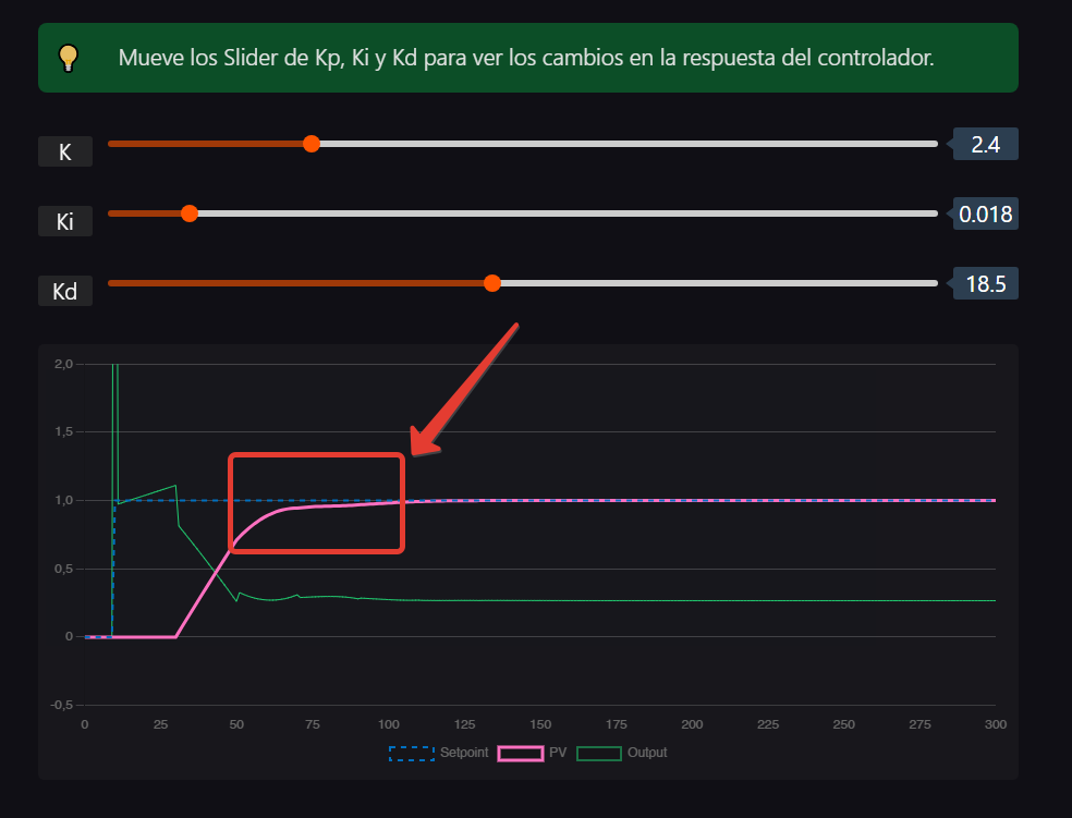

Посмотрел код, а так же эмулятор на сайте оригинале статьи, в итоге что я выложил код, что находится в статье, за одним исключением что в коде приведённом мною время между регулировкой задается вручную и по нему происходит расчет, в коде из статьи, а так же в коде библиотеки с arduino.com используется millis(), так вот я вижу что на графике все хорошо плавно достигается заданное значение (заранее снижается управляющий сигнал), как в приведенном скрине, но я не могу найти в коде, то что может обеспечить выделенный участок на скрине
А в коде его нет. Так работает ПИД с правильно подобранными коэффициентами.
дело в том что этот участок с любого из кодов которые представлены и с любыми коэффициентами не получается (на бумаге так сказать, просто в теории)
Не получается где?
