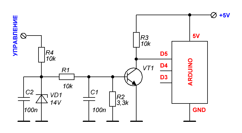

Только рисуй не в фотошопе, есть же программы специализированные:
  1. Онлайн - https://easyeda.com/
  2. Моя любимая программа - Splan 7.0 (можешь скачать у меня из облака: https://cloud.mail.ru/public/GAoa/YUR67tExn )

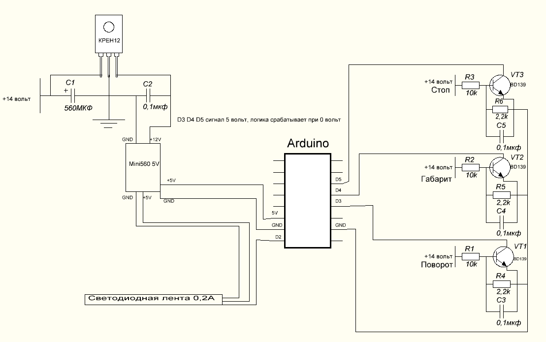

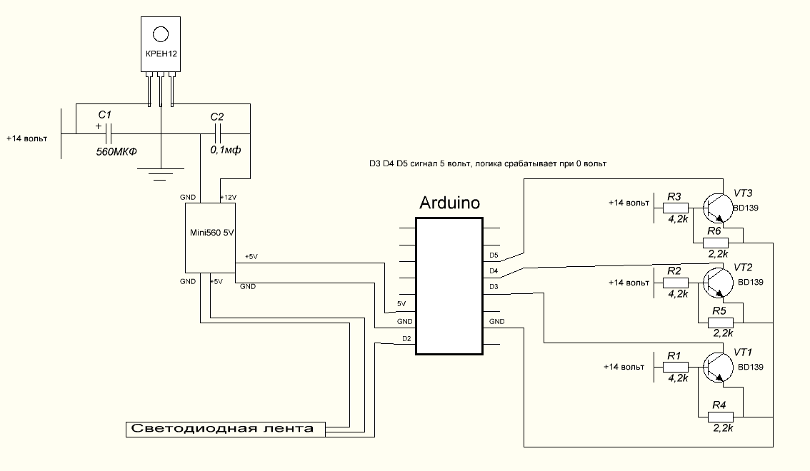

КРЕНка на 12 вольт при питание от автомобиле бесполезна. В разных режимах бортовое напряжение будет меняться от 10.2 до 14.4 вольта. Если уж кренка то на 5 вольт с радиатором и от неё питать ардуину.
Назначение транзисторов справа для меня загадка. Просветишь? Особенно зачем их подключил к бортовой сети?
Управление сигналами, берёт питание от поворот, стоп, габарит, и передаёт как логику на ардуино
крен на 5 вольт будет греться сильно, пусть будут стабильные 12в на преобразователь
Ну тогда стоит резисторы 4.7к увеличить до 10к, а параллельно резисторам 2.2к поставить керамические конденсаторы по 0.1 мкФ - помехи глушить.

А в программе пины PULLUP выставлены? Или нет? Может резисторы подтяжки в 4-5кОм с коллекторов транзисторов на +5В поставить?
pinMode(D3, INPUT_PULLUP);
pinMode(D4, INPUT_PULLUP);
pinMode(D5, INPUT_PULLUP);
Сделай вот так:
А в программе просто:
  pinMode(D3, INPUT);
  pinMode(D4, INPUT);
  pinMode(D5, INPUT);

Честно, я прогу (там 300 строк кода) уже не буду менять там с этим памп резистором столько мороки что лучше не дёргать, понимаю что может проще или правильнее. Но работает и пока не буду код трогать, там столько изменений вносилось 18 версия по итогу. Очень много таких моментов в логике как в определённый момент визуализации приветствия приходит стоп или поворот и нужно прерывать и выполнять приоритетное действие
мне по крайней мере тут всё понятно, что куда паять
Не смеши. Всего в трех строчках инициализацию поменять (фактически с “внутренних резисторов” на внешние). Можно и не менять в программе, но это как-то не по человечески )))
