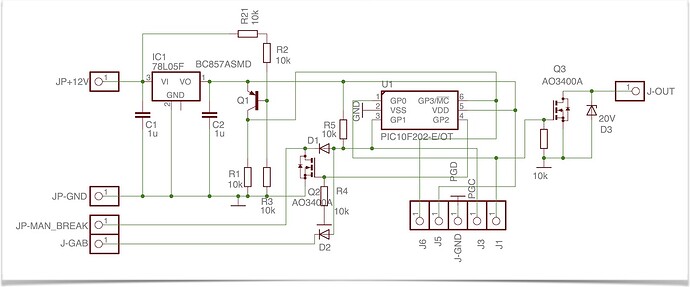

Хочу увидеть, ТВОЮ схему, работы МК (конкретно Atmega328P) в составе автомобильной сети, на вход от которой, он принимает управляющие сигналы и выдает реакцию на них, исполняющим устройствам.

Непонятно о чем спор, поэтому и я встряну. Вот эта штука “дневные ходовые огни” работает уже лет несколько на древней хонде HR-V.
ничего не сгорает и не перезапускается. Ну правда это ПИК, они в этом плане звери просто.
Контакты:
JP+12V - от бортсети питание
OUT - выход на реле фар ближнего света,
MAN_BREAK - на выключатель и лампу ручного тормоза (там же мигает этой лампочкой для индикации вкл-откл)
GAB - вход от габаритов (отключает фары)
GND - масса.
У меня никогда не пробивало. Особенно в таком включении, когда есть более вкусный путь Б-Э.
Ну себе можешь как угодно защищать. У меня ещё с девятки, где стоял блок зажигания с датчиком детонации как то без оптронов получалось. Фильтров вполне хватало. Есть такая наука - обеспечение работы электроники в условиях электромагнитных наводок. Соблюдая простые правила можно обеспечить безпроблемную работу.
Если на базу прилетит 160 вольт то не только транзистору но и всей электронике настанет карачун. Вот не умеет 160 вольт бить избирательно по базе. А целом у нормально работающей схемы не может быть таких выбросов. Хотя бы потому что в цепи есть аккумулятор, который ест все выбросы. А с пичковыми выбросами простой RC фильтр отлично справляется.
Да все просто , эта схема видимо не использует для управления +12 вольт , а использует управление массой (по крайне мере как понял я т.к расшифровки нет куда чего пихается. и Jx ни о чем не говорит)…, поэтому и проблем большинство нет … и тс предлагали сделать нормальное управление , которое прижилось бы в авто … Но ему ИИ посоветовал управление + и использование биполярников … Куда уж нам до ИИ…
Да да , это Вы производителю расскажите… В автомобильной сети и не такие выбросы бывают , даже в новых авто , не говоря уже про старичков где половина релюшек из китаая по 100 рублей стоит…я уж молчу про шаловливые ручки , которые слышали звон … а вот где он не ага

А зачем производителю? У него задача зад прикрыть. А я больше верю теории, подтверждённой опытом эксплуатации. Я много чего в машину делал - часы, тахометр, датчик температуры ОЖ… И как то ни одна схема в моих автомошинах не сгорела из за 160 вольтовых выбросов. Фильтры ставил, конденсаторов вешал больше, чем по расчётам требовалось.

Ну значит я то же придурок, потому что электролиты керамикой шунтировал. И вместо 330 500 истользовал. Ты можешь привести реальный пример пробитой 160 вольтовым импульсом схемы и только слышал звон?
Автор про них не писал , еще раз Вам говорю внимательно читайте ответы… Он их просто сделал… Навесной монтаж абы как припаянный это и есть сопли , да работать будет .но не долго … хотя если потешить самолюбие то пойдет . подумаешь начнет глючить через полгодика… Не проблема … А вот если другому человеку делает и у него вылезут проблемы… Ну как тут написали выше производителю главное зад прикрыть )
Автору не схема стабилизации нужна, стабилизация там не поможет… и про транзисторы он сам написал, ему их никто не советовал… И про стабисторы тут никто не говорил
