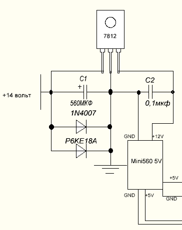

Пришёл к такому варианту защиты мини560 от пиковых скачков в сети авто
7812 преобразует входное напряжение 14В от авто или 25.2 В при выбросе в постоянные 12 В
1N4007 защита от обратной полярности
P6KE18A Защита от выбросов напряжения, выброс 60 В, обрезает до 25 В
Решил остановиться на этом варианте

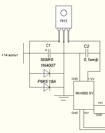

И что, хочешь сказать, что даже не один из диодов не горит, при таком включении? Чудеса….
Так они только в первое включение дымят. Потом нормально всё)
И вообще это тест источника питания. Если слабый- сгорить, если нормальный- диоды просигнализируют.
Что опять не так(((
Ты диоды задом наперёд поставил. Если так включить они сгорят. Или блок питания. А если в машину может предохранитель.
Такая же полярность?
Не нужен линейник , греется и от выбросов не спасает , 4007 тоже не нужен p6 и так спасет от обратной полярности , правда если ты предохранитель поставишь на вход иначе он может и сам сгореть …Диод разверни
Обратное включение (защита от переполюсовки)
Если нужно защитить цепь от перепутанной полярности, диод подключают параллельно нагрузке в обратном направлении.
ииии?
Во первых Вы включили в прямом направлении , во вторых P6 так то тоже диод…
о ЁЁЁ. а сослепу то не увидел :roll_eyes:
Такие кренки обычно держат до 35В входного, см. ДШ.
Поэтому супрессор лучше ставить вольт на 30, можно собрать из двух, включив их. последовательно.
Да, пральна говорят, надо перевернуть и диод и супрессор.
По входу можно поставить MF-R050, он сработает быстро при токе где-то в 1А, т.е. и при переполюсовке нигде ничего не сгорит.

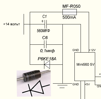

Но что будет защищать мини560 5в при её максимуме входа 7–20 В, если будет скачок 60 -80в то P6 его словит?
P6KE18A ограничит напряжение до 25,2 В при скачке 70 В, но это все равно выше допустимого предела Mini560 (20 В), и модуль, скорее всего, сгорит. При длительном напряжении 70 В P6KE18A сам выйдет из строя, что приведет к повреждению Mini560.
у нормальной 560 потолок 28 , скачки и выбросы уберет P6 .Высоковольтные скачки у Вас возникнут только от самоиндукции , их уберет P6 . Откуда у Вас возьмется длительное 70В ? Ну разве что у Вас common rail или GDI …И это предохранитель по входу … туда где у Вас +14 написано
