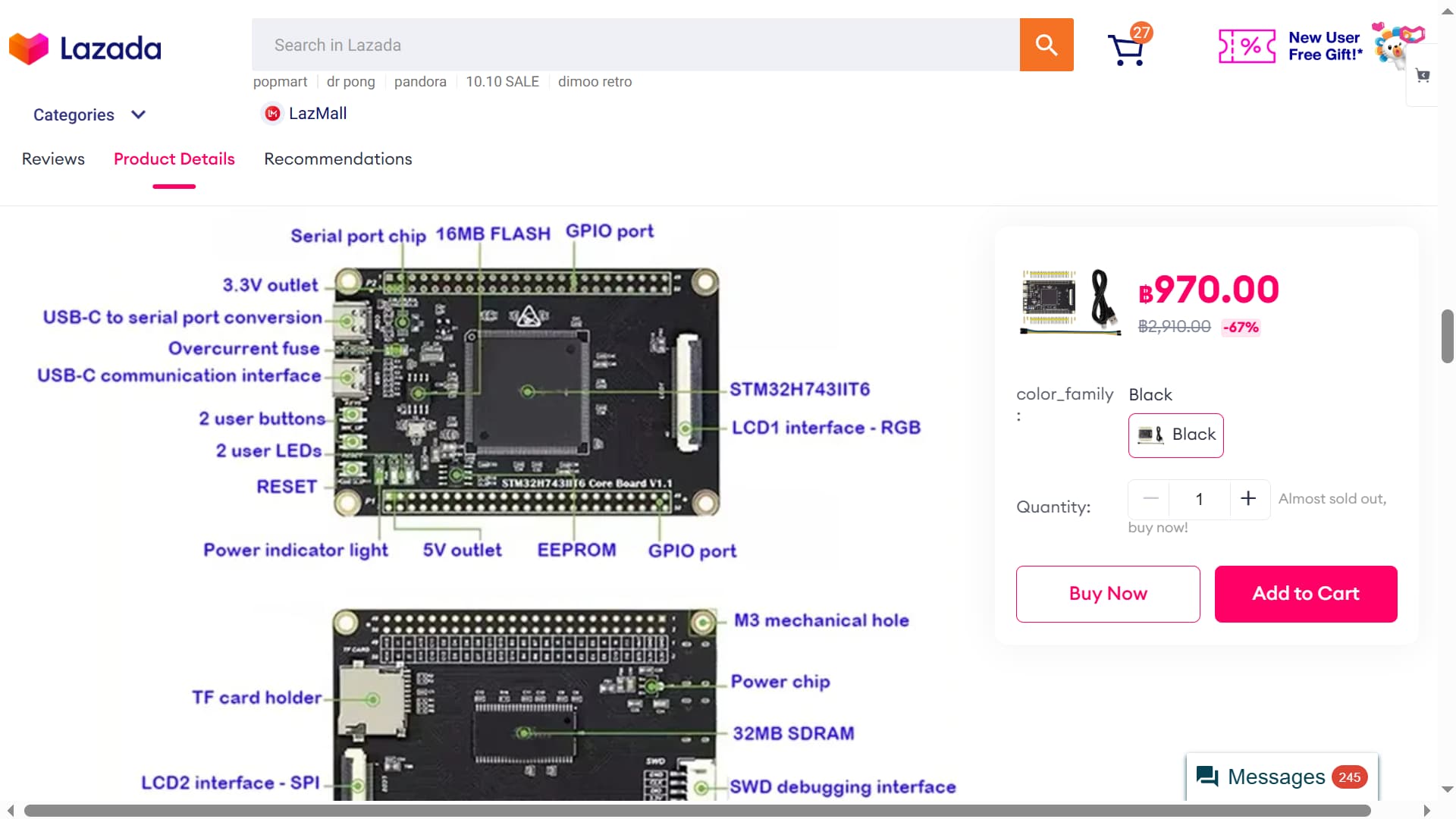

Народ начал кушать сей продукт по частям, покупают модуль STM32
Кошерный. 2мб флешка, 782кб RAM. По RAM они ESP32 переплюнули.
Закажу-ка я себе какой-нибудь самый жырненький STM32, потыкать его палочкой :). Вдруг он хороший ?
Во, чего нашел.
Две с половиной тыщщи рублей. 480мгц, 32рам, 16 флеш. ЕЕПРОМка честная вроде стоит, почитал даташыт - уже нравится.
Заказал. Зачем нам qualcomm с такими-то циферками. пффф…
Линейка - не самый лучший подход к сравнению контроллеров :slight_smile:
