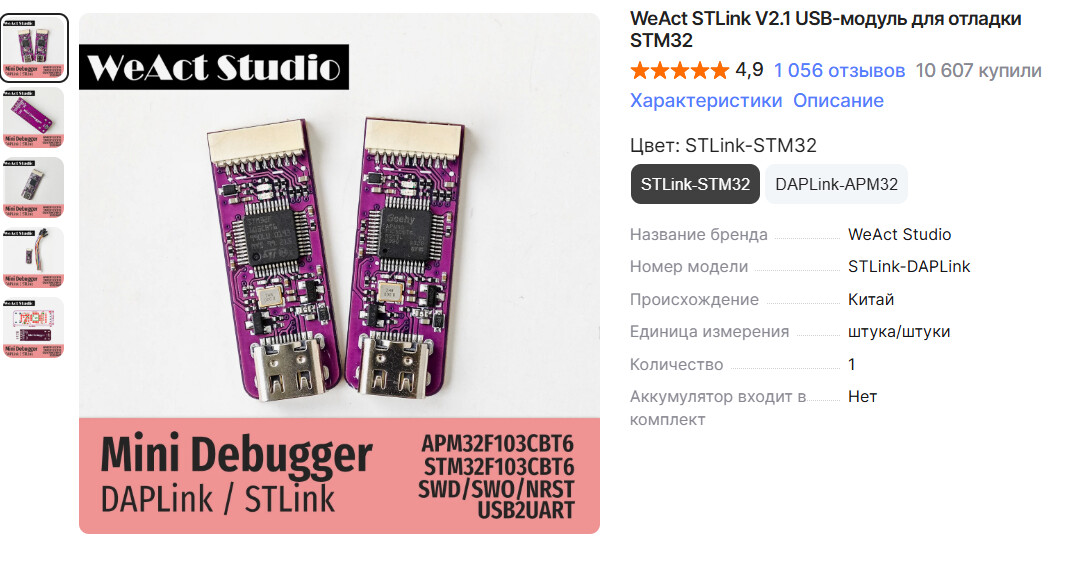

а вот тебе программатор правильный

А почему «свистки» не должны работать? Я от WeAct по пальцам пересчитать можно сколько раз пользовался, а свистки всегда использую. И отладка и прошивка работает (правда с мк оригинальными, от того же WeAct). К тому же они дешевые, я 4шт купил и с четырьмя платами одновременно использую (не нужно программатор «перетыкать»)… :slight_smile:
