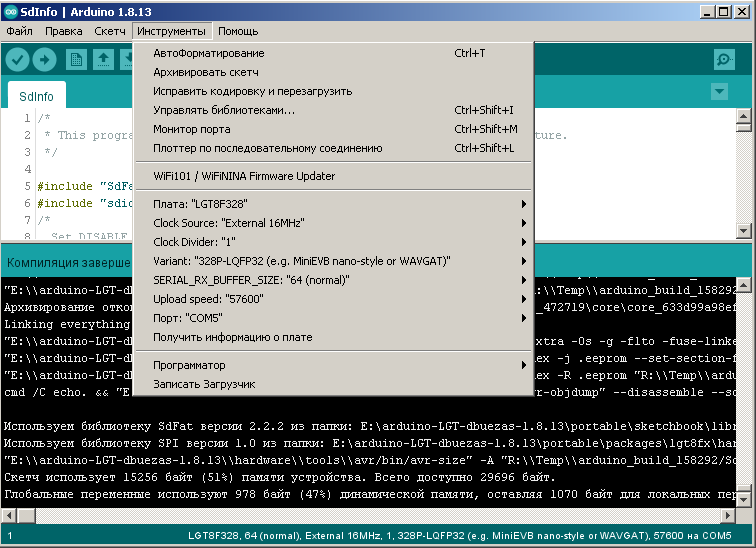

Здравствуйте! У меня вопрос по работе SD карты с Arduino Nano на LGT8F328P. Использую Arduino IDE. Работает только со стандартной библиотекой SD. С библиотекой SDFat карта памяти не инициализируется (с обычной платой на ATMega328P работает). Встречал в сети (ссылки нет) информацию, что аппаратный SPI LGT8F328P имеет дополнительный буфер на 4 байта, и библиотеки, не умеющие работать с этим буфером, не работают. Видимо, SD – умеет, а SDFat – нет. Прошу помощи в том, чтобы наладить работу с использованием библиотеки SDFat и аппаратного SPI. Может самый лучший вариант – внести какие-то изменения в библиотеку SDFat? Но это сильно выходит за пределы моих возможностей. Думаю, что такая проблема есть и в работе с другими SPI-устройствами, например, с дисплеем ST7735. Поэтому, в идеале, хотелось бы найти универсальное решение для SPI-устройств. Встречал, предложение использовать программный SPI, но он медленнее и хотелось бы, чтобы до этого не дошло.

Добавлять надо в началоSDFatConfig.h
Проверил. У меня SdInfo работает.
Адон - by dbuezas версия 2.0.7
Вывод в монитор при #define SPI_DRIVER_SELECT 1
SdFat version: 2.2.2

Upper, я понял, что установка 1 должна приводить к использованию старой версии библиотеки SPI, однако, сильно похоже, что не приводит. Пробовал в своей программе давать в кавычках (" ") прямую ссылку на старую библиотеку SPI, но в протоколе компиляции всегда было использование библиотеки SPI из аддона - видимо, работа оптимизатора компилятора, победить который я не смог.
