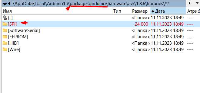

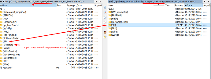

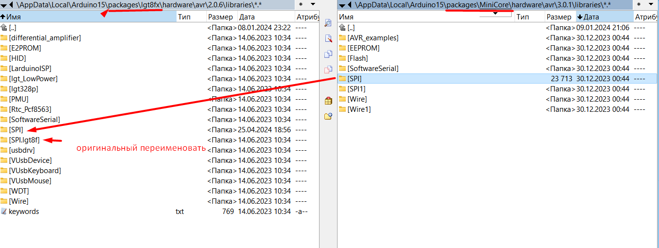

ТС, не заморчивайтесь, “правильную” папку SPI подсуньте в пакет lgt8f , в программ файлes(x86)

папку portable создаём ручками, до первого запуска IDE, затем обновить платы до 1.8.6 это создаст все остальные необходимые папки
Прошу прощения, но моя попытка понять, что написано в этой строке не очень успешна. Для того, чтобы я сделал всё правильно, разъясните пожалуйста, чтобы исключить ошибки. Заморачивайтесь - это понял. Кстати, я пытался в установленном пакете LGT8FX записать (заменить) вместо родной библиотеки SPI такую библиотеку от Arduino IDE, на что компилятор сообщил, что это устаревшая версия и компилировать не стал.
с любого стандартного пакета, я привык к minicore
