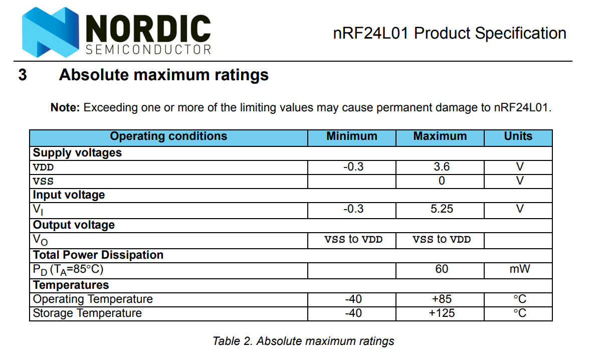

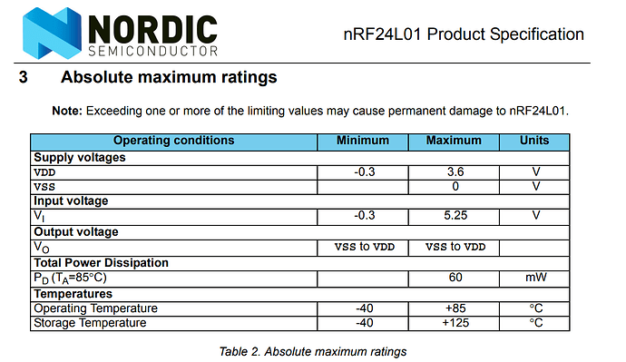

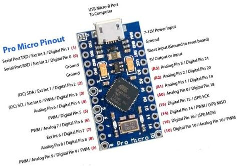

По железу
на приёмнике про микра
Земля понятно куда
vcc - vcc
ce -7
csn - 8
15,14,16 - SCK Mi MO

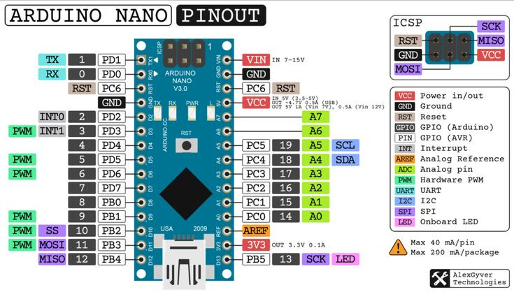

по передатчику на нанке
ce - 9
csn - 10
gnd
vcc к 5v
13, 12, 11 SCK Mi MO
Модули подключены к стандартным китайским переходникам без конденсаторам (которые ступенькой)

У меня переходники вроде как запитываются от 5 вольт

Он хочет сказать, что задавая вопрос, надо прикладывать схему, а не текстовое описание пинов.А так же точное обозначение всех модулей, а не
Про которые было добавлено только после моего сообщения :slightly_smiling_face:
