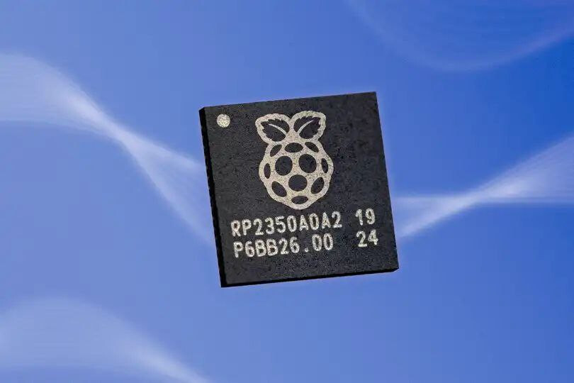

Анонсирована Расбери Пика2 - больше частота, в два раза памяти, 12 pio машин и ещё куча всего всего за 5 баксов
https://www.raspberrypi.com/news/raspberry-pi-pico-2-our-new-5-microcontroller-board-on-sale-now/
Значит «апельсинка» на подходе уже ))
У нас своё, скрепное : В сети показали фото прототипа игровой приставки на базе «Эльбрус-2С3» под названием «Эльбрус 2C3 for gamers» / Хабр
Там самый сок, это PIO, я не осилил до конца, других премуществ, например, с STM32 нет.
Новая версия платформы Raspberry Pi Pico 2 с микроконтроллером RP2350 имеет ядра RISC-V и ARM Cortex-M33, работающие на частоте 150 МГц.
Так же, микроконтроллер включает 520 кб ОЗУ, доверенную среду, ускорение шифрования, подсистему PIO и многое другое.
Напряжение питания 1,8-5,5 В.
Микроконтроллер будет иметь отличную документацию.
https://www.raspberrypi.com/products/raspberry-pi-pico-2/

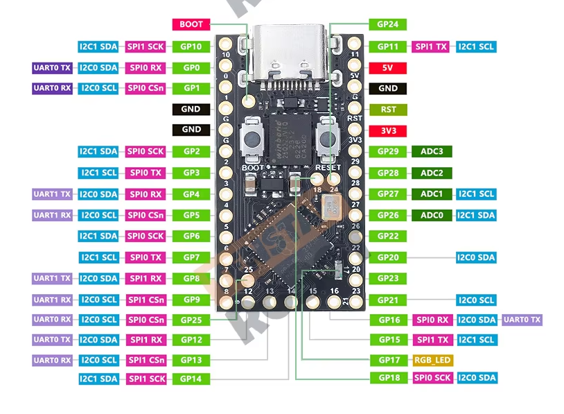

Прошу помощи с lora ra -01 и pi pico micro 2040(китайской), 2 день мучаюсь и не могу между ними связь наладить.
И так lora и pico я соединил так *MISO→ GPIO 16
MOSI→ GPIO 7
SCK → GPIO 18
NSS (CS) → GPIO 5
DIO0 → GPIO 2
RESET→ GPIO 14
Потом на pico закинул библиотеку lora.py

потом код для отправки сообщений
from machine import SPI, Pin
from time import sleep
class LoRa:
    def __init__(self, spi, cs, rx, frequency, bandwidth, spreading_factor, coding_rate):
        self.spi = spi
        self.cs = cs
        self.rx = rx
        self.frequency = frequency
        self.bandwidth = bandwidth
        self.spreading_factor = spreading_factor
        self.coding_rate = coding_rate
        print(f"Инициализация LoRa на частоте: {self.frequency} МГц")
        self.setup_lora()
    def setup_lora(self):
        # Здесь добавьте код для настройки параметров LoRa
        pass
    def send(self, message):
        print(f"Sending: {message}")
        # Здесь добавьте код для отправки сообщения через LoRa
# Пример использования
spi = SPI(1, baudrate=1000000, polarity=0, phase=0)
cs = Pin(5, Pin.OUT)
rx = Pin(2, Pin.IN)
lora = LoRa(spi, cs=cs, rx=rx, frequency=433.0, bandwidth=125000, spreading_factor=7, coding_rate=5)
while True:
    lora.send("Привет, LoRa!")
    sleep(5)  # Отправка каждые 5 секунд
%Run -c $EDITOR_CONTENT
MPY: soft reboot
Инициализация LoRa на частоте: 433.0 МГц
Sending: Привет, LoRa!
