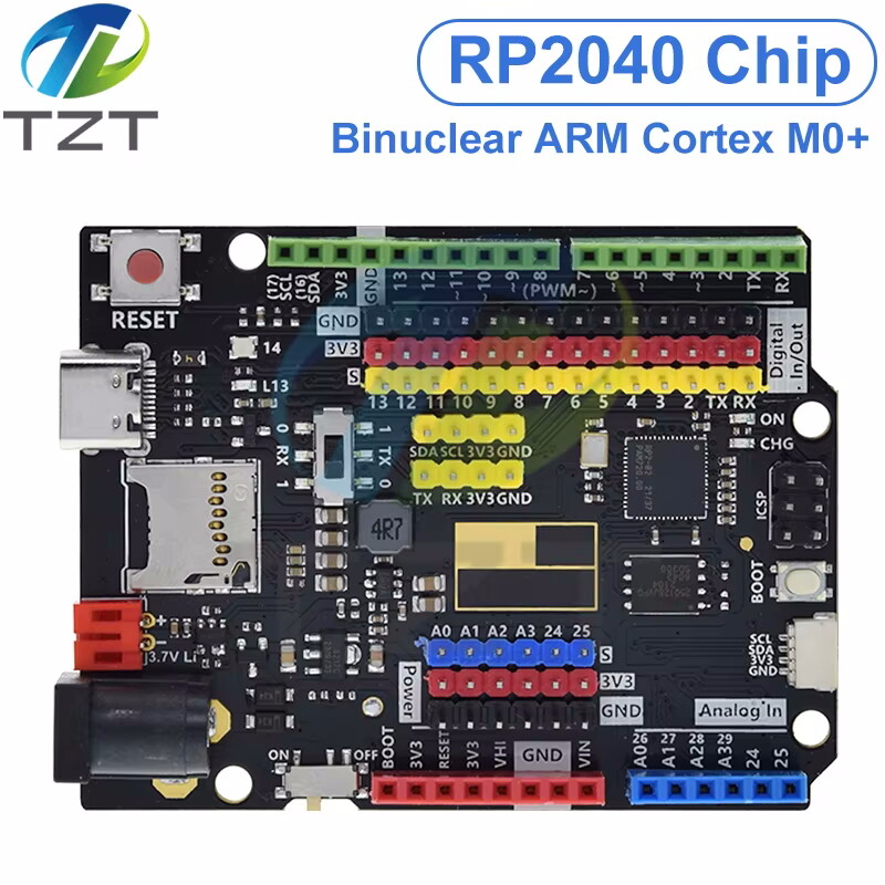

Во! УНО форма появилась. Продавцов много, покупок мало.
косарь с лишним О_о
3 лайка
Ну интересно же. Там переключатель какой то под rx tx , наверное чтоб плату быстрей сжечь.
