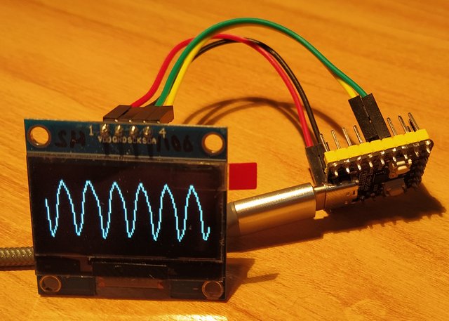

Вопрос к поднаторевшим: Корректно ли использовать в качестве семафора использовать булеву volatile переменную в многопоточной обработке во избежания коллизий при доступе к переменной. Пример в коде:
/// Осциллоскоп ¯\_(ツ)_/¯
#include <GyverOLED.h>
GyverOLED<SSH1106_128x64> oled;
volatile uint16_t sensorValue;
volatile bool fBuzy = false;
  Serial.begin(115200);
  uint16_t tempVal;
  tempVal = analogRead( A0);
  fBuzy^=true;  // установить флаг занятости
  sensorValue = tempVal;
  fBuzy^=true;  // сбросить флаг занятости
  Serial.println(sensorValue);
  delay(1);
void setup1() {
  oled.init();
  Wire.setClock( 1200000L);
void loop1() {
  uint16_t tempVal;
  uint16_t prevVal;
  oled.clear();
  prevVal = 0;
  for (byte x = 0; x < 128; x++) {
    while ( fBuzy);
    tempVal = sensorValue;
    tempVal = (tempVal - 200)<<1;
    oled.line( x, prevVal, x+1, tempVal, x?1:0);
    //oled.dot( x, tempVal, 1);
    prevVal = tempVal;
    delay(1);
  oled.update();
А переводить volatile не пробовал перед тем как задать вопрос вопрос?
Идея состояла в использовании не оптимизированной булевой переменной в качестве семафора с изменением её атомарной операцией XOR…
В общем то, работать это будет, если судить по обсуждению на c++ - When to use volatile with multi threading? - Stack Overflow. Но не рекомендуется…
Кем?
bool, сдается мне, тут излишен. Может из-за этого и не работает :0)
С++ сгенерирует 2 переменные, setSDA = false и setSCL = true. Это то, что нужно?
Проблема вот какая: цикл работы с переменной обычно выглядит так:
  1. добыть переменную из памяти в регистр
  2. совершить ту или иную операцию (например ++)
  3. сохранить новое значение в память.
Если у тебя многопоточность, то будет происходить следующее:
Thread1: достал переменную, прибавил единицу, и…
Случился Context Switch
Thread2: достал переменную, прибавил единицу, сохранил, и…
Thread1 сохранил свой вариант.
Как видно, один из инкрементов потеряется. Дела будут еще хуже на многоядерной системе: два ядра одновременно будут писать, например, в 32-битную переменную, и там будет совсем мусор.
ЗЫЖ
Посмотрел повнмательнее: твой вариант пойдет. У тебя только одна задача пишет в переменную.
Есть такие хрени, как семафор, ATOMIC_BLOCK и еще одна, на LOCK… начинается, забыл.
Upd. CRITICAL_SECTION

Тащемта мы об \том и говорим.. Вопрос был - “можно ли использовать volatile для того, чтобы работало, как семафор.”
Короткий ответ: в общем случае -нет.
Частный случай, как в посте автора - ответ: да, скорее всего это сработает.
spinlock.
на его основе, в принципе, все остальные примитивы (семафоры, мутексы) и строятся.
PS: не знаю насчет Пико, но думаю,что там все с этим хорошо..
С этим - atomic_compare_xchange.
В Интеле есть отдельная ассемблерная инструкция cmpxchg. Очень удобно делать всякие синхронизационные примитивы.
