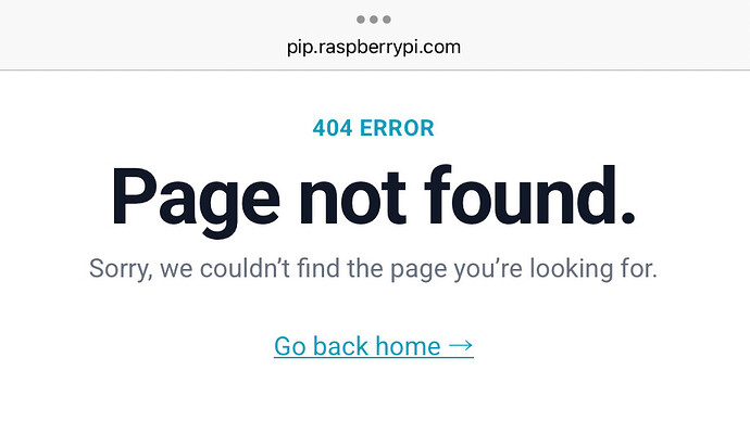

Народ, а мануал по Pico C++ SDK тоже закрыли от нас или я не по тому адресу лезу?
See Raspberry Pi Pico-Series C/C++ SDK to learn more about programming using the SDK, to explore more advanced features, and for complete PDF-based API documentation.
Вроде еще на той неделе заходил свободно.
У меня по твоей ссылке такое:
Спасибо огромное
