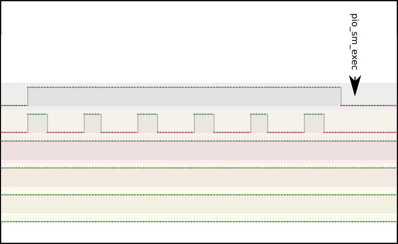

Коллеги, кто-нибудь может подтвердить или опровергнуть тот странный факт, что результат операции pio_sm_is_tx_fifo_empty() становится true уже при вычитывании из буфера предпоследнего слова, а не последнего?
Хотел использовать эту функцию для проверки, что машина завершила работу - и фигвам, сигнал подается раньше! И как с этим бороться?
Думаю выкатить issue на гитхабе Пико-Ардуино проекта Эрла Филхофера, но сначала решил спросить, может кто знает причину?

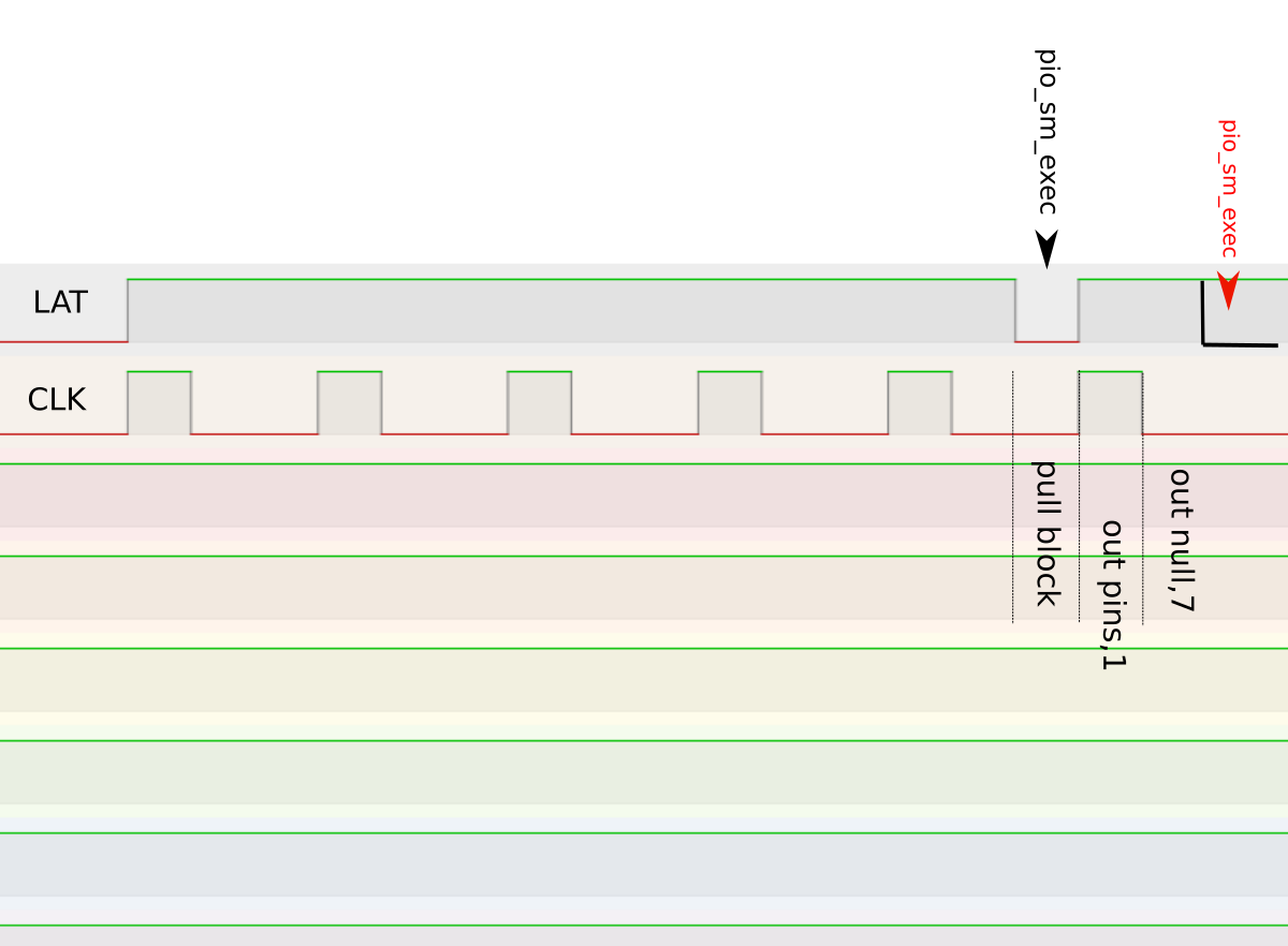

В общем, разобрался. Бага нет, issue создавать незачем.
Оказалось, что я пытался применить pio_sm_is_tx_fifo_empty() не для того, для чего он предназначен.
Буквально, как написано в первом посте
и натурально, ничего не вышло. Сигнал-то подается в момент, когда программа только начинает обрабатывать последний блок данных из очереди.
картинка для иллюстрации
Красный треугольник сверху - предполагаемое появление сигнала. Черный - реальное.
Подводя итог - флаг pio_sm_is_tx_fifo_empty() не подходит для того чтобы определить, что программа обработала все входящие данные, поскольку он выставляется раньше, чем программа закончит последний цикл.
И это, на самом деле, проблема. Когда вы заранее знаете число циклов, можно настроить счетчик и когда он отсчитает - вывести наружу какой-то флаг типа внешнего прерывания, означающего конец работы. Когда же у вас программа циклическая и число циклов заранее неизвестно, я пока так и не нашел надежный способ определить, что программа полностью завершила последний цикл.

Действительно, флаг TXSTAIL это не то же самое, как TXEMPTY. Правда, готового метода для его отслеживания я в SDK не нашел, пришлось написать свой по аналогии с pio_sm_is_tx_fifo_empty() :slight_smile:
bool pio_sm_is_tx_fifo_stall(PIO pio, uint sm) {
    check_pio_param(pio);
    check_sm_param(sm);
    return (pio->fdebug & (1u << (PIO_FDEBUG_TXSTALL_LSB + sm))) != 0;
C этим флагом отрабатывает строго когда надо:
