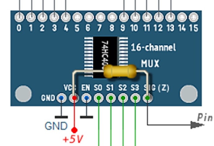

Пытаюсь подключить 16 кнопок к Pi Pico через CD74HC4067. Мультиплексор выдает по всем каналам рандомные значения, при этом показания могут быть на всём диапазоне от 0 до 1023, которые плавно то повышаются то понижаются. В чем беда? >.<
Все кнопки подключены
Синий земля, второй С0-С15.
В чем беда? \о/

В подтяжке
Кнопки на cd74hc4067 вроде не нужно подтягивать, s0-s1 тоже не нужно. Пробывал выпаивать резистор на 10к на землю, потом на SIG. Эффекта ноль. Чего натянуть?
Хотя нашел ещё пример подтяжки который не пробывал)
с чего вы взяли?
Подумайте сами - когда у вас кнопка не нажата, у вас SIG получается никуда не подключен. А это значит, что он будет ловить все внешние наводки, как антенна и выдавать случайный шум.
Вот именно это у вас и происходит.
Вроде как в самой плате все подтянуто… И как быть? Я так понимаю все 16 кнопок запаять как на примере ниже? Кабзда вермишели будет…
начните со схемы, которую вы сами привели выше в #725
С ней все должно быть нормально. Не поможет - будете искать другие решения.
Только учитывайте, что с той схемой кнопки должны замыкаться на минус.

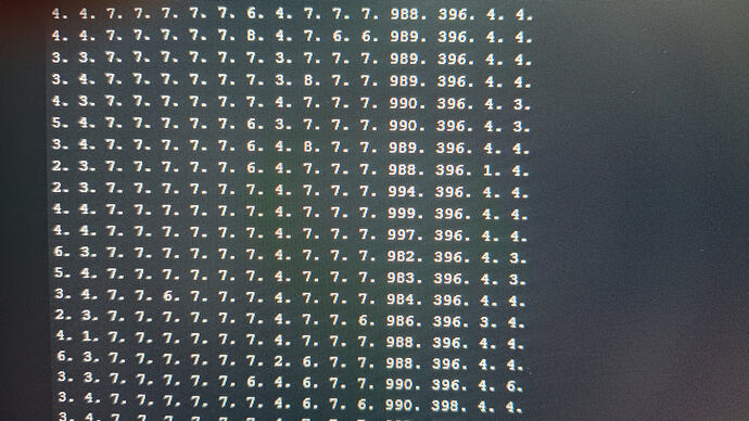

Штош наконец нашлось время спаять эту вермишель) пришлось использовать обе схемы. А есть идеи как устаканить значения без колебаний?) чтоб прям статично 0-1023 было) можно канеш для кнопок программно обрезать) но в схеме ещё 4 потенциометра и их точность значений прям хромает)
что это за цифры?
Это массив значений со всех 16 каналов мультиплексора которые идут к кнопкам и 4 потенцмометрам
судя по значениям, вы что-то напутали в схеме.

подтягивать надо к плюсу, а кнопки замыкать на землю
и да, если в схеме есть и кнопки и потенциометры, то либо придется подтягивать каждый канал отдельно (то есть схема из #725 не прокатит), либо поставить два мультиплексора - один для кнопок, другой для потенциометров
без резистора на мультиплексоре значения прям плавают и не ±5 а прям ±500, все работает и кнопки и потенмоментр, просто не стабильно) Массив значений на # 729 это каждая строчка со значениями всех каналов с интервалом delay(200); 990 это макксимально выкрученный ПОТ, а 396 стоит на середине) а да, еще я добавил строчку pinMode(SIG, INPUT); , а резисторы на 10к, думаю может для 3.3v надо было поменьше взять, или без разницы?)
Схема неправильная.
вы уверены, что не перепутали пины на кнопке?
В этой схеме вы должны использовать или резистор на кнопке, или общий на мультиплексоре, но НЕ ОБА СРАЗУ!
Если у вас с одним резистором не работает, значит вы подключили кнопку неверно.
