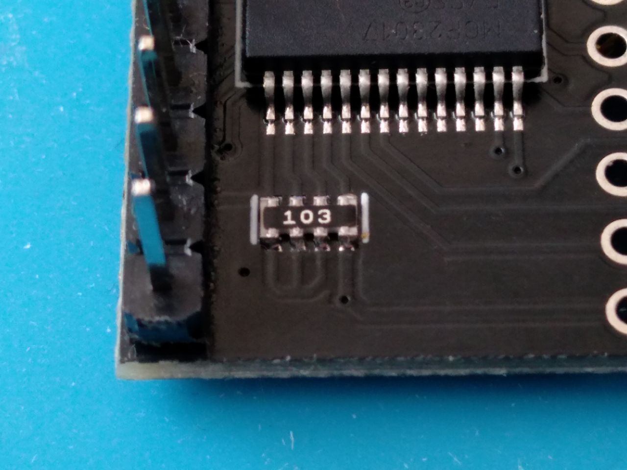

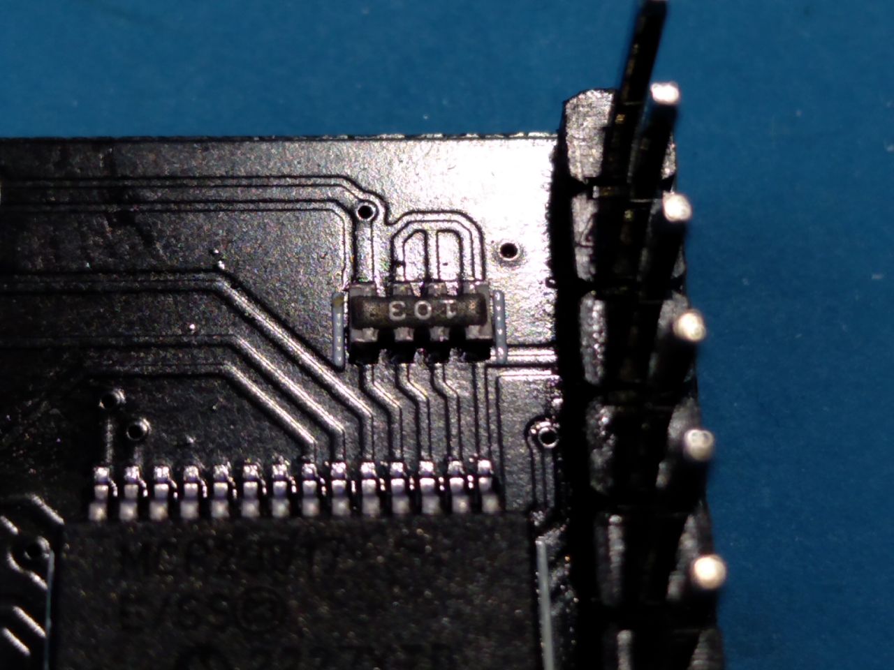

Ха. А и под сборкой перехода нет. Ближайший переход(контакт) это питание, и всё! Походу реально в воздухе да ещё и закороченные между собой . К-к-омбо.
че гадать то, надо тыкнуть тестером и все.
Гусары, молчать! @And14 Вы, это, тыкните там, а? Ежели это и правда китайская подлянка - народ знать желает и сохранить для потомков надобно.

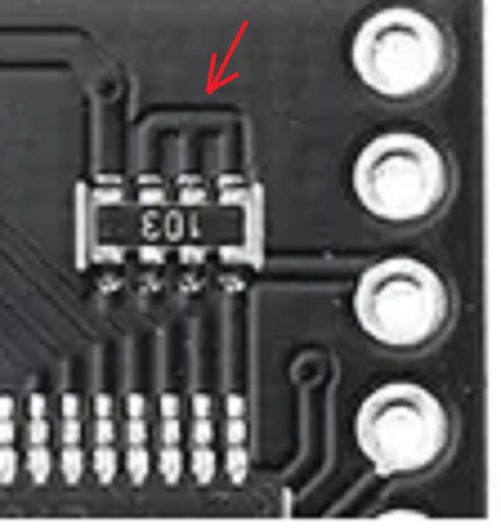

Потыкал. Три резистора соединяются вместе и уходят на землю не видно где. Но звонятся на землю. Получается, не в воздухе.
спасибо!
миф
развеян.

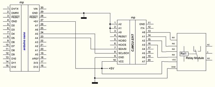

Распаял на макетной плате. Три адресных спаял вместе и на ноль. Реле срабатывают.
  1. Убрал перемычки между адресными и ноль. Реле не срабатывают.
  2. Спаял перемычки без ноля. Не срабатывают.
    Вернул все назад п. 1, работают. Напрямую оставить или через резистор какой подключить лучше? Мысли есть?
Скетч выкладывать?..

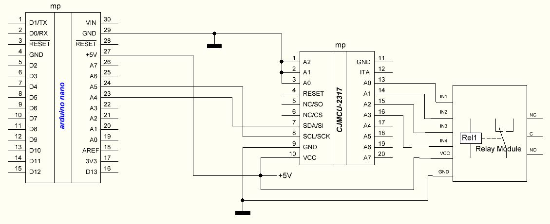

схему поменял с питанием. щас выложу.
В жо.. скетч Саму резисторную сборку померяли? Она реально каждый 10К?(±)

объединил питание. Благодарю за помощь. Нарисовал, показал.
Распаяно вот так:

да, померял. каждый по 9.9 - 10.2К.
Одним концом звонятся на соответствующие ноги MCP каждый куда надо, другим на массу.
“Добьём скотину”(с)? Отключите свою подтяжку к земле от А0,А1,А2 и померяйте напряжение относительно GND на них же.
Площадки же предназначены для затягивания на VCC, полагаю.
Нет перемычки - на ноге GND, есть - VCC.
Если от заземления ног адрес не меняется, то модуль работает штатно.

Замеры производил на адресных ногах, спаянных вместе. Указанные напряжения - относительно земли.
Выходные одноименные А0, А1, А2 подключены на блок реле. Схема выше.
