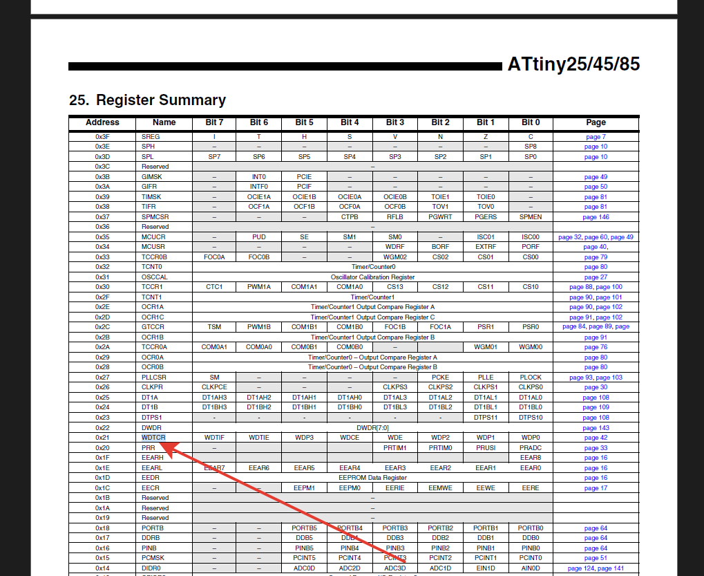

Ошибка компиляции для платы ATtiny25/45/85 (No bootloader).
Компилятор ругается на эту библиотеку. Видимо, нужно обращаться к ее автору
Странно. А под какую плату компилируете?
последняя строчка.
Вот вот)))
Совместимость
AVR ATmega328p/32U4/2560 & ATtiny85/84/167
Гайвер, видимо, забил на полное тестирование ))
что в этих тиньках нет этого регистра?
я просто не знаю.
#define WDTCSR WDTCR //компилятор открытым текстом предлагает)
Или нет поддержки 25/45ой
Бывет ,немного по другому называются
По идее 85/45/25 между собой совместимы
ATtiny85
Значит забил на полное тестирование ))

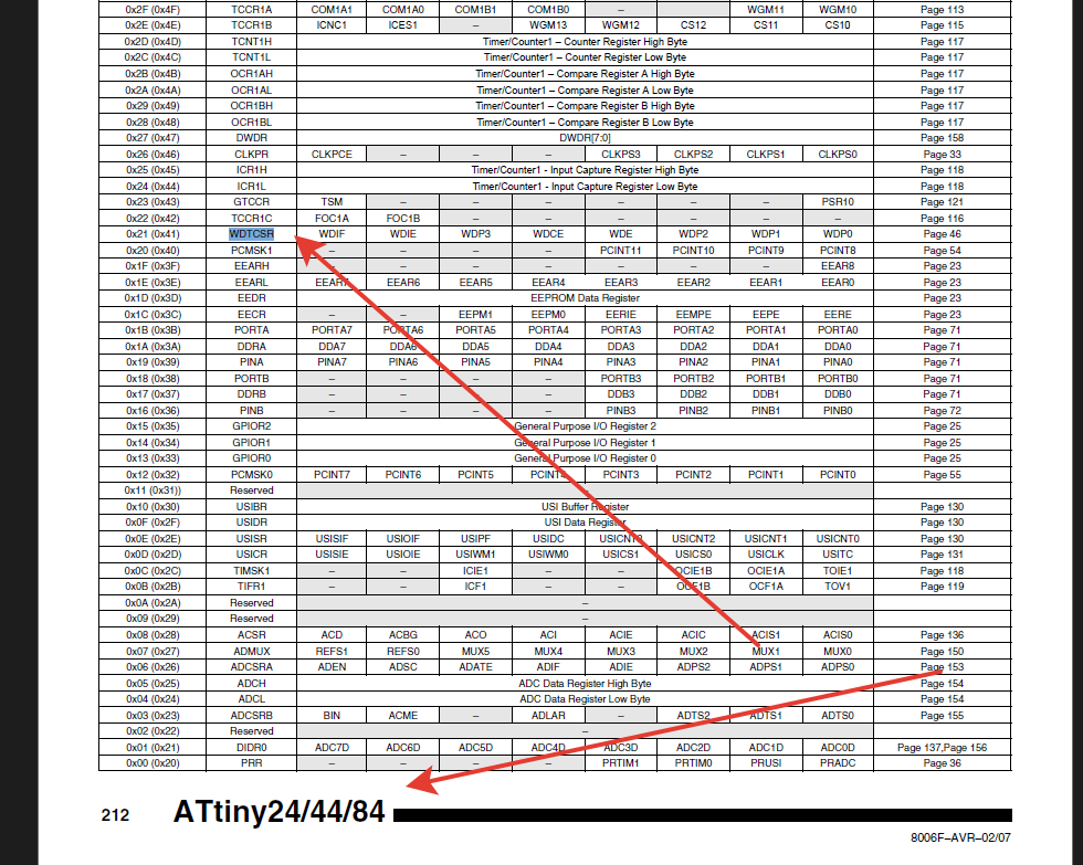

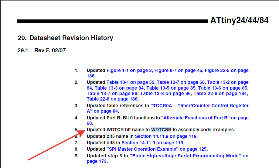

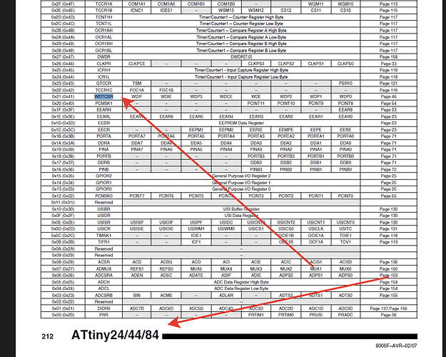

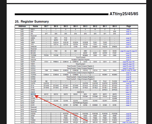

полез в даташит
а вот 24/44/84
Нет. 24/ 44/ 84 - одно, а
25 /45/ 85 -другое
Screenshot_200png
А при чем здесь 24/44/84? Упс, увидел, очипятка ))
Гайвер накосячил
и во т еще
короче гайвер…
@Andromeda совет из #8 спасет ваше положение.
Pазве попробуйте дописать в шапке
#define WDCSR 0x21
