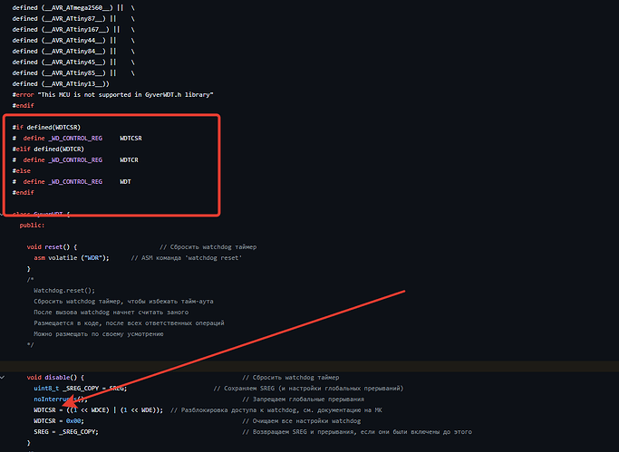

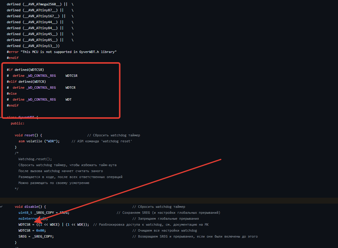

забавный гайвер человек, все на сантехе, все на половину
он вроде знает что регистры разные, но делать ниче не хочет, и так сойдет))
из GyverWDT.h
из GyverWDT.h

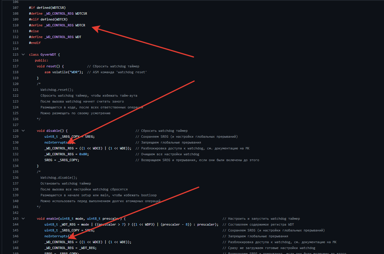

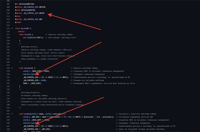

И на старуху бывает проруха, а тут целый Гайвер)))
Ему надо штат тестировщиков нанимать)

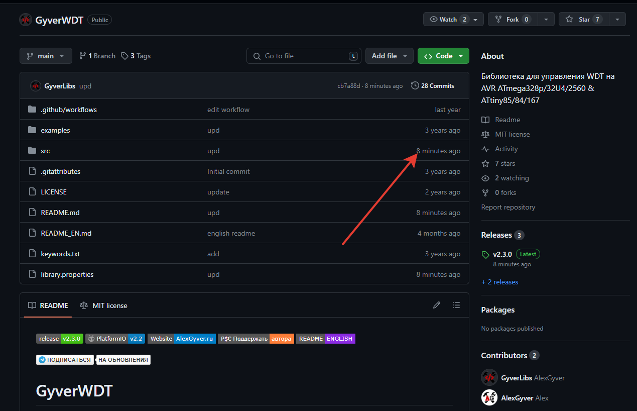

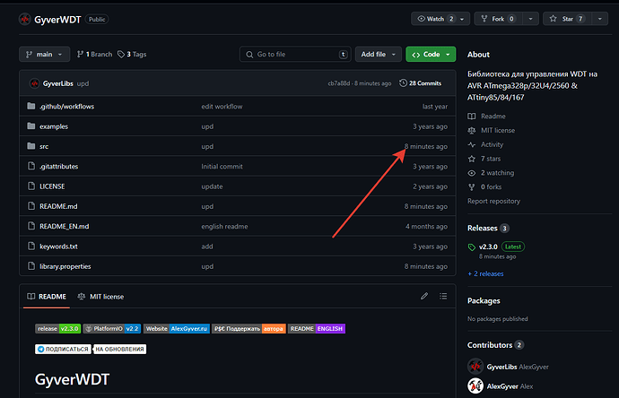

Скачал обновленную библиотеку, см. пост выше
Обновите библиотеку, Гайвер уже устранил ошибку
