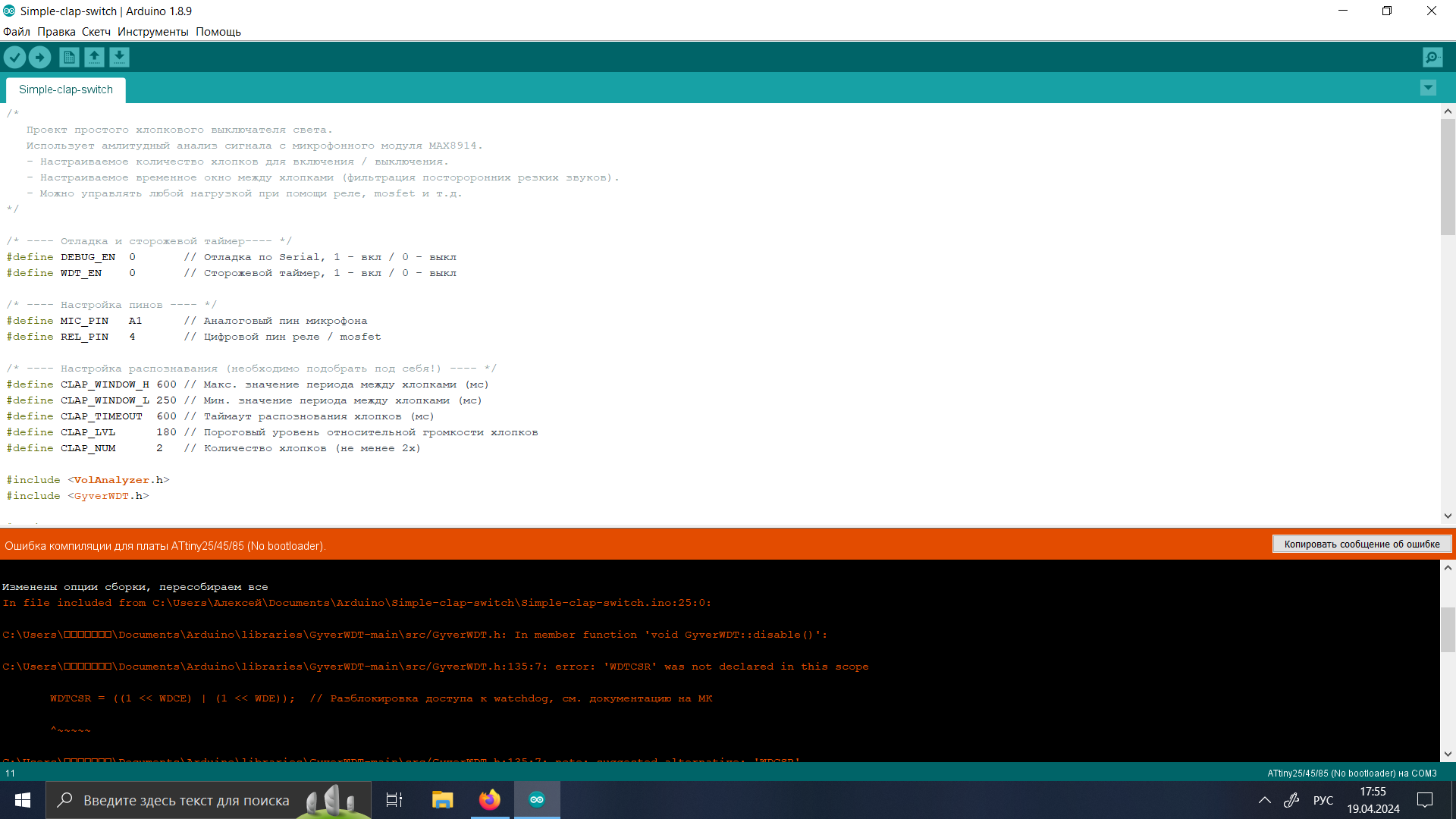

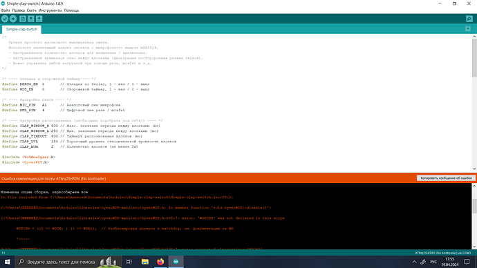

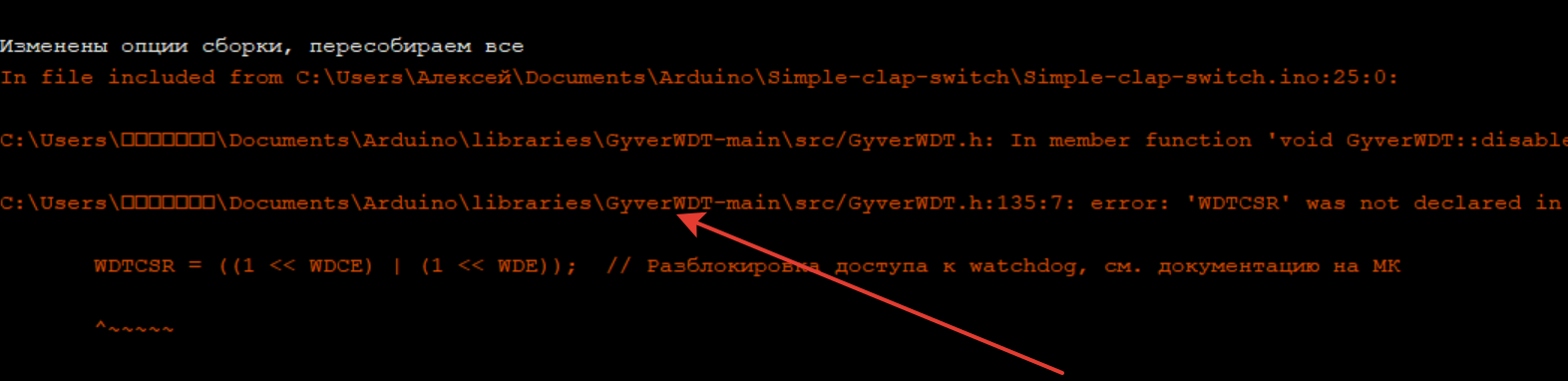

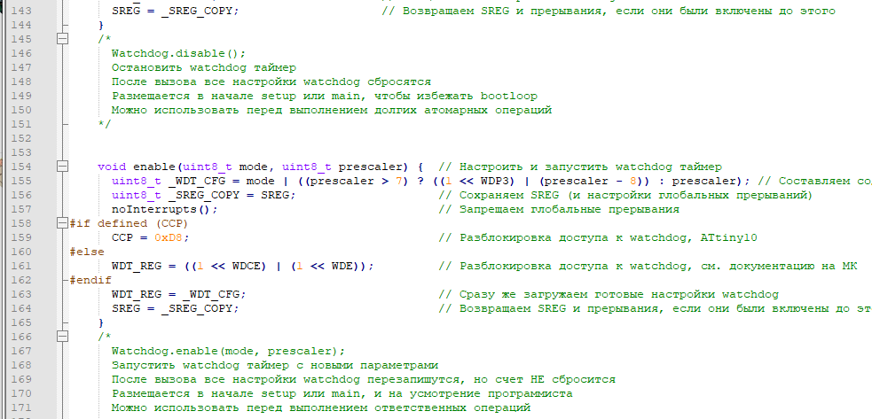

GyverWDT.h - этот файл не имеет отношения к ошибке из стартового поста. Посмотри, что тут в 152 строке? Ничего? А как быть с руганью компилятора?
C:\Users\�������\Documents\Arduino\libraries\GyverWDT-main\src/GyverWDT.h:152:7: error: 'WDTCSR' was not declared in this scope
       WDTCSR = ((1 << WDCE) | (1 << WDE));   // Разблокировка доступа к watchdog, см. документацию на МК
:wink:

И чо? Я ж тебе сразу сказал, что в этом файле 152 строка пустая, а у ТС там был неверный регистр :wink:

У меня все равно ошибку выводит. Плату вроде правильно выбрал

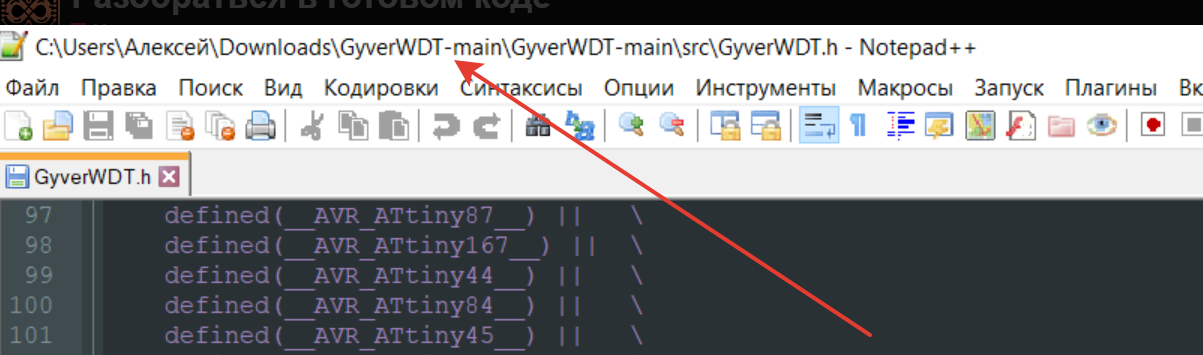

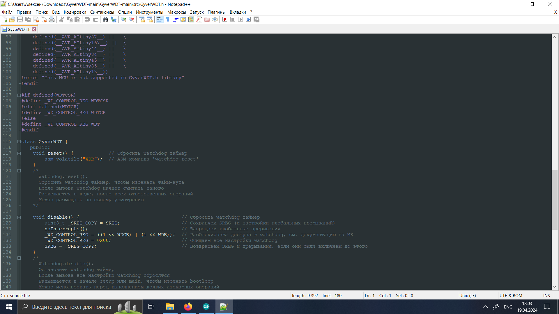

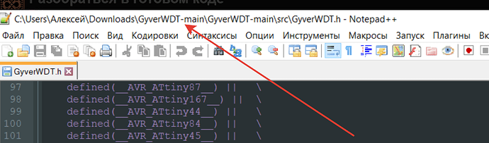

открой файл GyverWDT.h и сюда выложи
или скрин строк 107-135
Версия 2.1.0??? Она кстати 39 минут взат как обновлена )))
бардак у тебя в папках и путях !!
