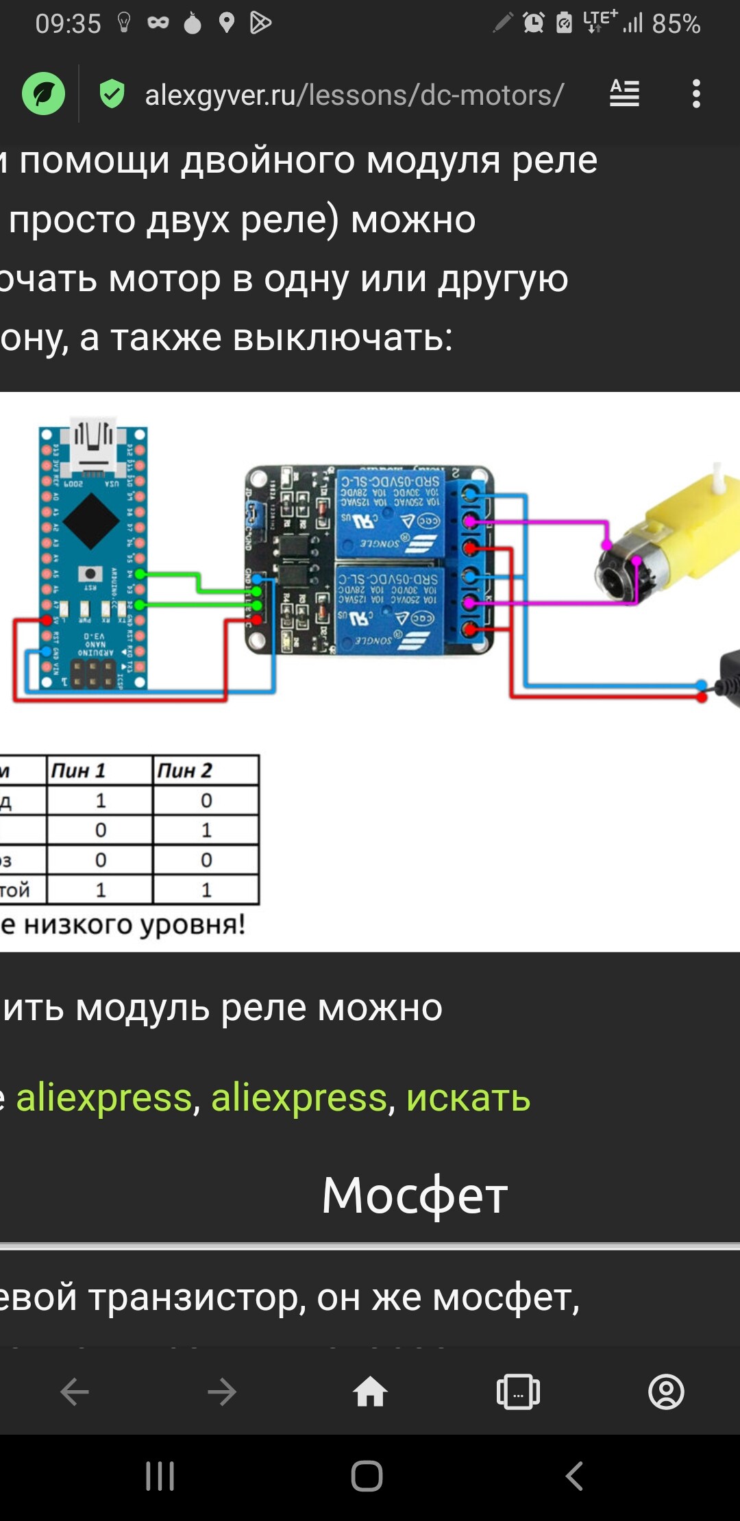

Например вот так. Но, повторюсь, в этом примере полярность от источника питания неизменна.
вы сами это придумали или как?
Посмотрите на свою картинку внимательней - два реле на ней используются именно для реверса изменением полярности
Вот тут и реверс и концевики, осталось отсечь ненужное

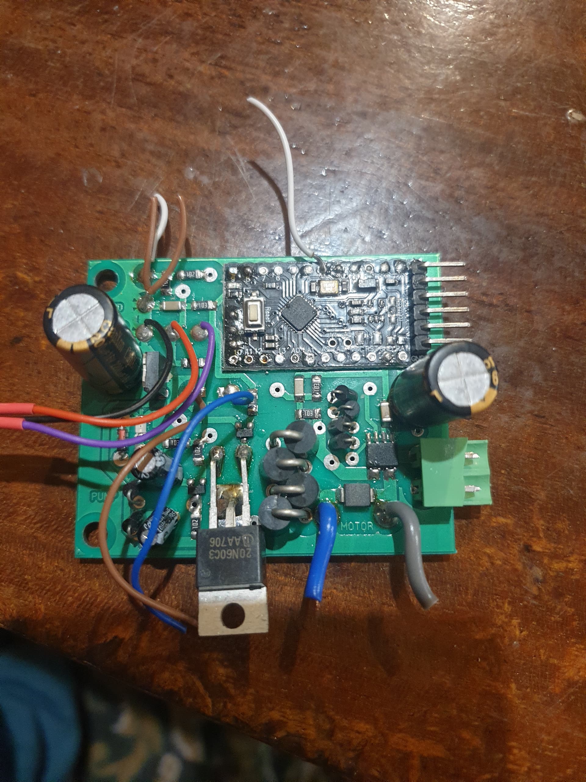

Вот, нашел как это было сделано до меня. Но я это не понимаю как сделано
. (Справа зеленый- вход питания тот самый, где иногда плюс это минус и наоборот, снизу белый и серый - выход на мотор, сверху белые и коричневые - выходы на концевик). Она не исправна, хочу ее заменить на что то более понятное.
Как чем? Концевиками, по достижении груза лебедки определенного положения.
справа в центре под ардуино - диодный мост, как мы вам и говорили :slight_smile:
Возьмите карандаш и бумагу, вооружитесь лупой и проследите все дорожки, нарисуйте схему.

И таких аж 8 штук и все не рабочие…
А потом запускать сменой полярности.
Вы бы какого-нить радиогубителя нашли в своем городе - схемка на вид очень простая, уровня страшеклассника. Пусть посмотрит что сгорело, может починит хоть пару из 8шт.
