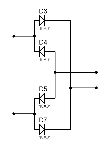

через мост, вход на выводы переменки выход + и - на мотор…или о чём речь?

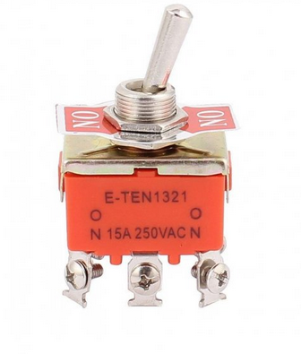

Нужен переключатель на три положения…

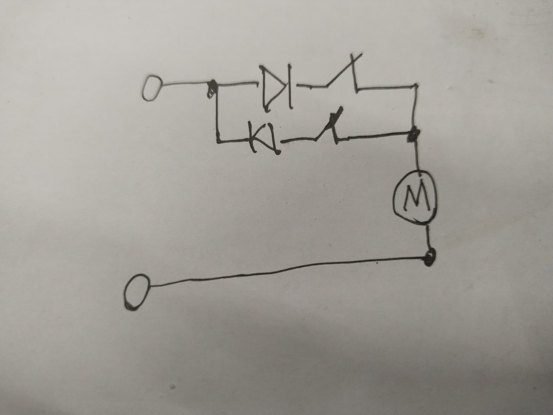

Меня одного смущает, что на крутящемся двигателе ВДРУГ полярность меняется?!
Можно попробовать. Слева вход, справа выход. Подавай любую полярность.
Ну переключателем тут не обойдешься а три-четыре корпуса лог вентилей пожалуй хватит
Я так понял что контроллер как раз и управляет двигателем вне зависимости от пит напряжений
К примеру:
только взять 1322 , с двумя группами контактов
