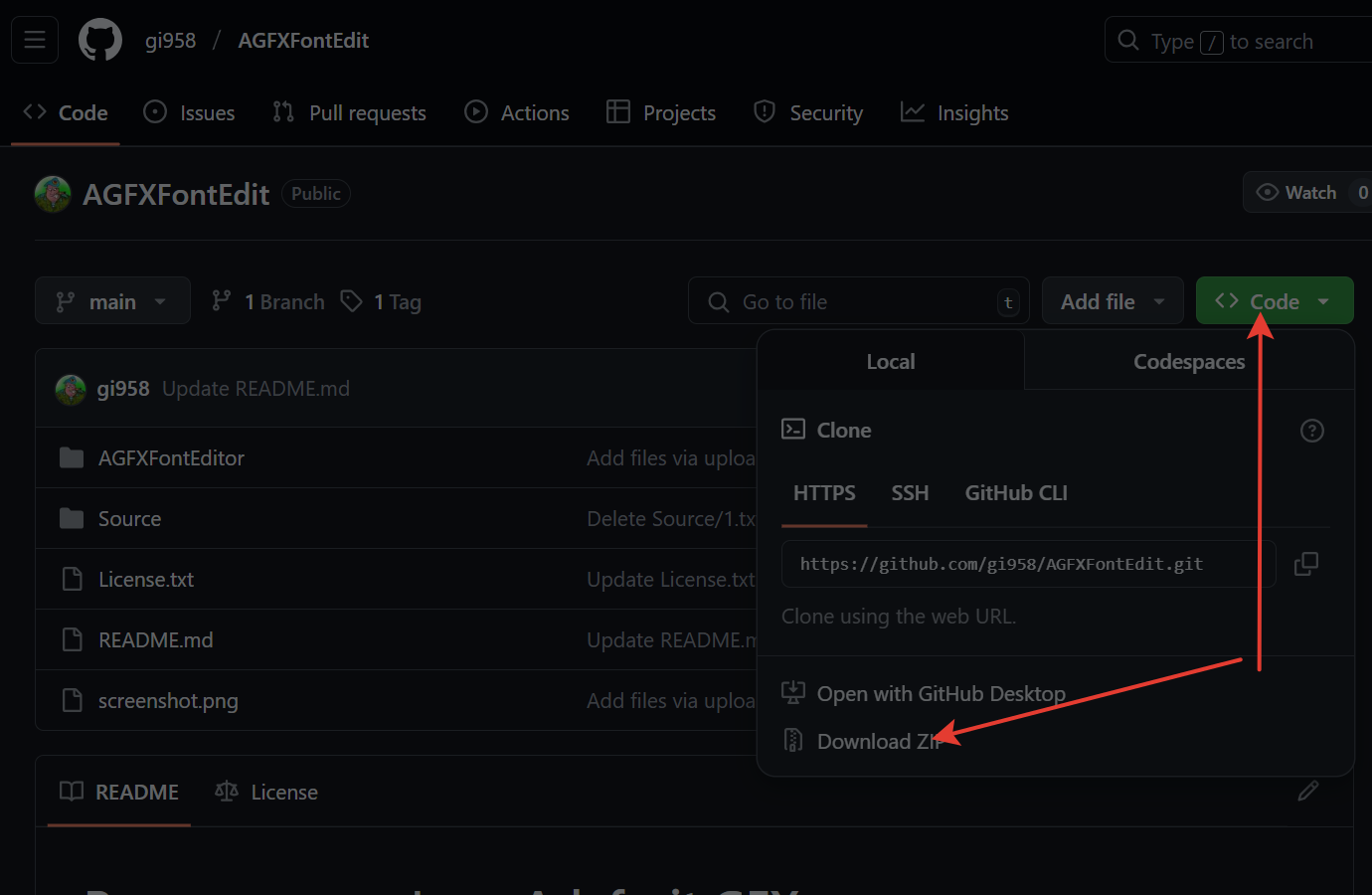

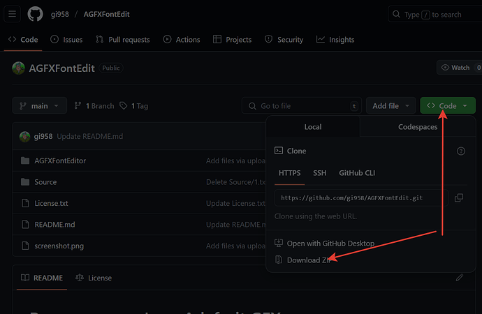

Ты меня учить будешь, как Гитом пользоваться? :slight_smile:
То что у тебя на картинке - скачает весь репо, а не только ЗИП из каталога Source

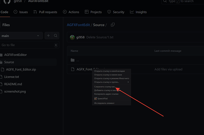

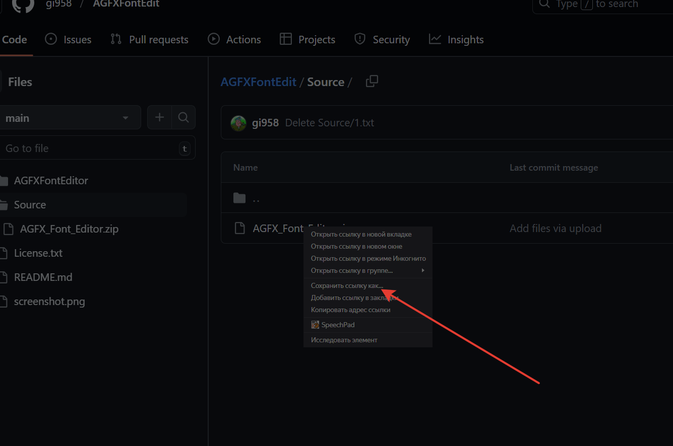

glcdfont.c это шрифт по умолчанию 5x8 непрозрачный. Имеет другой формат.

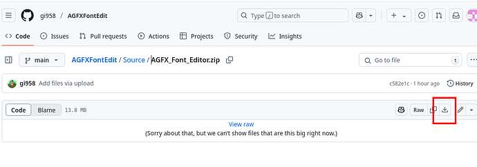

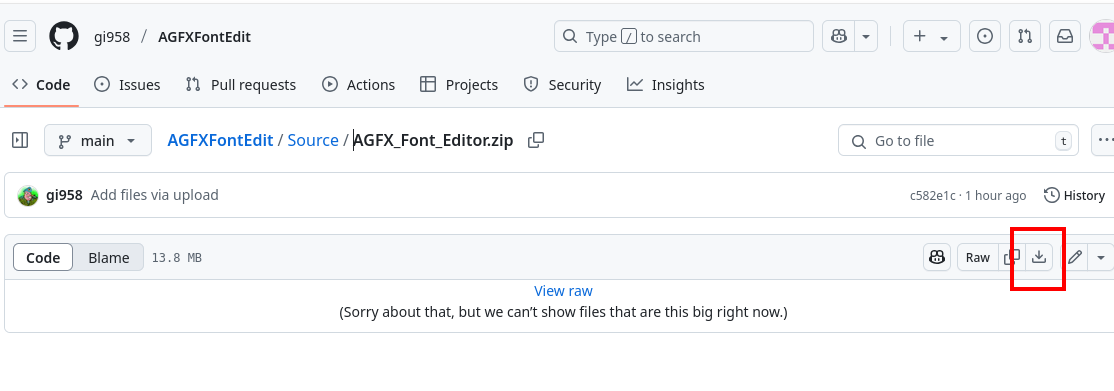

не, это как раз не сработает. Сохранить линк-то ты можешь, но ЗИП потом не откроется.
Правильный метод - открыть файл на гитхабе, проигнорировать сообщение что файл не может быть показан в браузере - и найти справа кнопку “Скачать”
Но совершенно непонятно, зачем так делать (это опять вопрос к автору), если можно сделать правильно?
