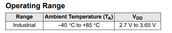

■ Voltage operation: VDD = 2.7 V to 3.65 V
Даташит на FM24CL16B . Из даташита я понял, что напряжение питаания: 2.7 V to 3.65 V. Но преобразователь уровней не нужен. Можно подключать к пятивольтовой I2C.
Если не трудно, покажите, где это написано, я пропустил наверное
(просто номер страницы, скриншот необязательно)
Страница 9, Maximum Ratings, в самом верху слева и вниз по этой стороне.
И там же справа: Operating Range
Range Ambient Temperature (TA) VDD
Industrial –40C to +85C 2.7 V to 3.65 V
Так это предельные значения. То есть , когда микросхема “не сдохнет”.
Я бы лучше опирался на это
Screenshot_3.83png - копия - копия
А там , хозяин-барин))

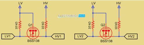

Лучше взять один транзистор (у вас на картинке как раз и нарисована схема, два отдельных согласоватора уровней) и два резистора. Раньше так и делали, пока чипы не появились специальные.
Так что можно купить готовый согласоватор - маленький чип, на 4-6-8-16 каналов, можно спаять самому по вашей схеме (транзистор подойдет практически любой, только смотрите, чтобы максимальные напряжения (gate-source, source-drain) соответсвовали вашей задаче. Маломощный транзистор, с малой емкостью.

Не доходит. Чтобы поставить подтяжку на 3.3 нужно убрать её с дисплея и с датчика. Нужно мне такое варварство? Нет. Мне проще дождаться согласователь. Там есть подтяжка и на 3.3 и на 5.
