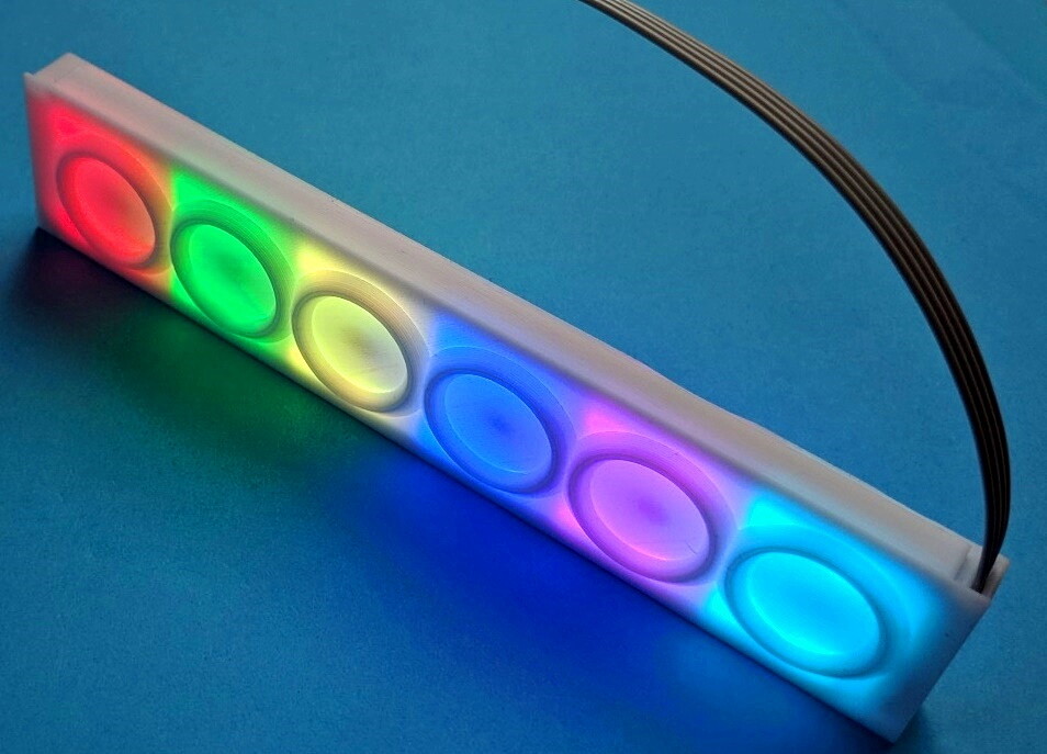

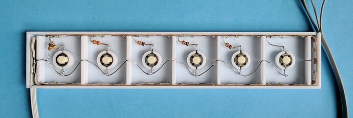

Сделал себе модуль. Не знаю зачем, но радужно.
Навесной монтаж заодно вспомнил, глаза уже не те, руки тоже.
Думаю новичкам хорошая тренировка в пайке, 3 Д печати и программировании.

Из применений пока видится только:
  1. Кодовый цветовой замок
  2. Декодер цветовой маркировки резисторов
  3. Игра - повтори цветовую комбинацию
Шестицветная радуга нонче не в почёте. И чёй-то резистор одной кнопке не доложили.
Я вообще в радуге больше 5 не видел.

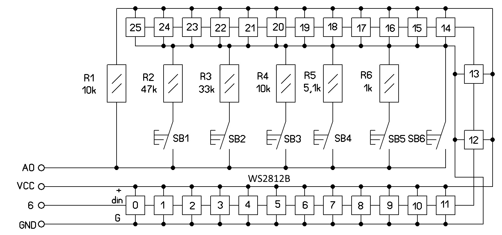

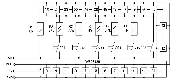

Резистор не поставил чтоб цеплять можно было и к цифровому выводу (три кнопки срабатывают как одна).
И в лягушке можно увидеть :neutral_face: А схема и номиналы бы не помешали.
Обдумать начертание нужно и добавлю.

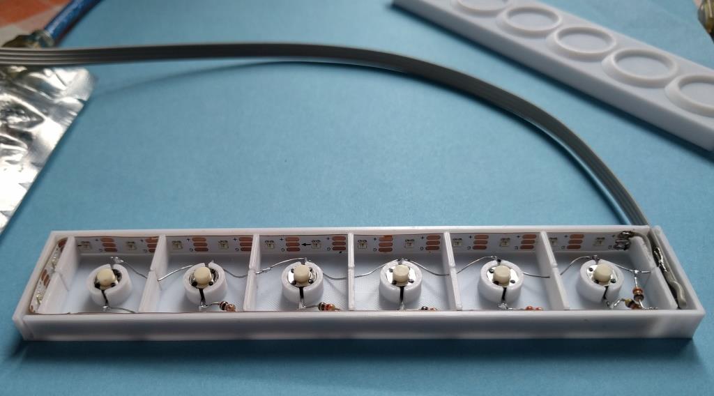

Осталось вместо 25-и светодиодов нестандартной ленты использовать 6шт обычных 50х50 с шагом 60шт на метр.
Они громоздки для таких кнопок и конструкция будет совсем другая. У этой ленты все шансы стать стандартной :slight_smile:
высота 5мм, шаг 1см (100 штук на метр), пайка контактов с одной стороны. В отличии от 2,7 мм надёжнее.
Нет. Пробовал раньше. Они здорово работают сами по себе и не работают с лентой.

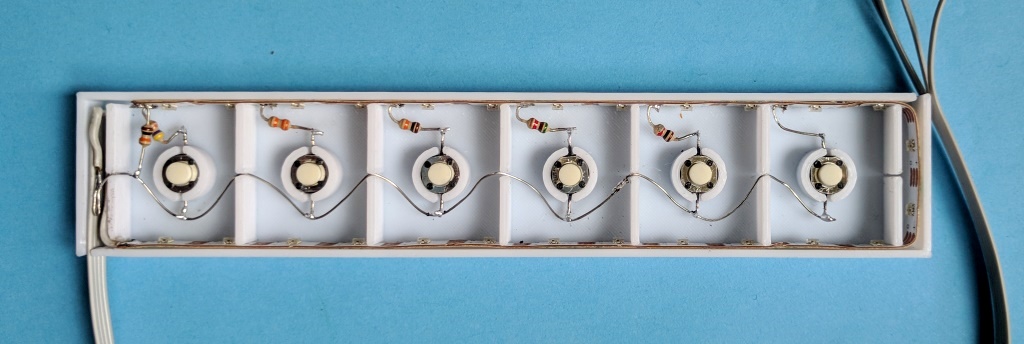

Непонятна конструкция кнопки.
Мембранная клава и светодиод :slightly_smiling_face:
Ещё как вариант светодиодная матрица и резистивный сенсорный экран сверху.
Тогда эффект таракана не получится.

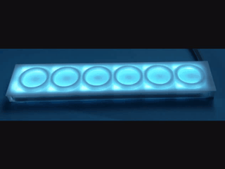

VID_20250703_072052
То есть ход кнопки обеспечивается исключительно за счет упругости тонкой пластины?
Тогда почему не сразу экран вместо светодиодной матрицы?
Сразу появляется возможность оперативного изменения не только цвета, но и надписи на “кнопке”.
Матрица ярче, у экрана мало светодиодов подсветки. Ну и заманчиво управлять пикселем каждым, касанием прозрачной поверхности над ним. Но в целом таких проектов не видел. Видимо сенсорный экран по выводам плохо паяется :slight_smile:
