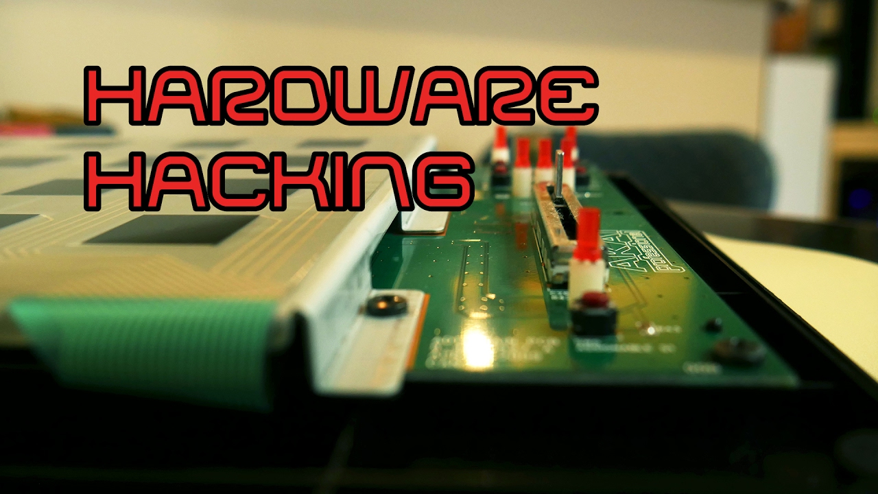

RGB кнопки
Ха. Там вообще вроде хода нет :laughing: И при этом они чувствительны к скорости нажатия :open_mouth: Походу там мембрана не на замыкание, а в качестве обкладок конденсатора, т.е. таки ёмкостная.
Вот именно об этом и вопросы:
  • где это там?
  • как именно там сделано?
Туть, ведь об этом речь?
Как-то так :slightly_smiling_face:
