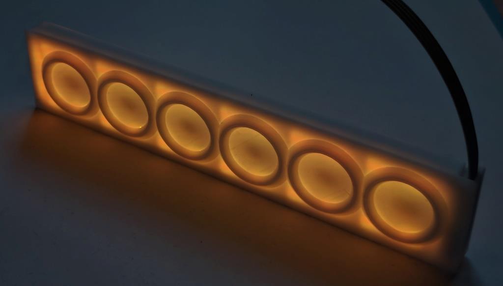

RGB кнопки

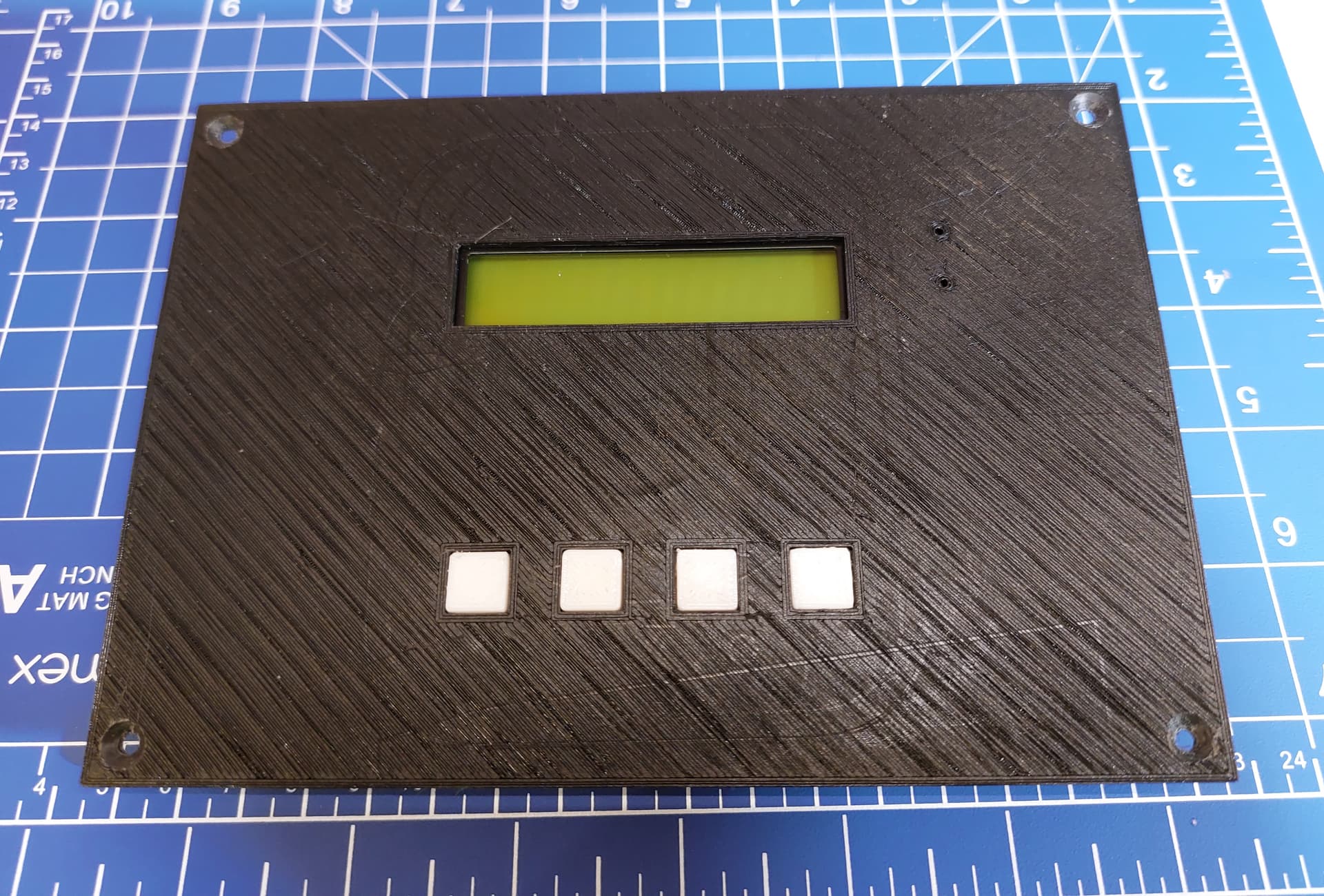

Вообще-то меня интересовало, как сделаны кнопки на фото из поста №1. При чем здесь Акай?

Пластмассовая мембрана с пяткой, снаружи щель закрыта декор-кольцом для удобства тактильности.

Что такое “Пластмассовая мембрана с пяткой”?
Из чего изготовлена мембрана?
Из чего изготовлена пятка?
Как они соединены друг с другом?
Какая щель?

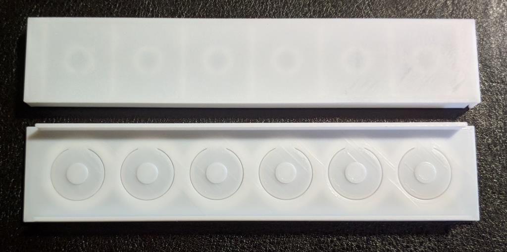

Что вообще изображено на фото? Это четыре детали или две с разных сторон?
И, все-таки, как сделаны кнопки?

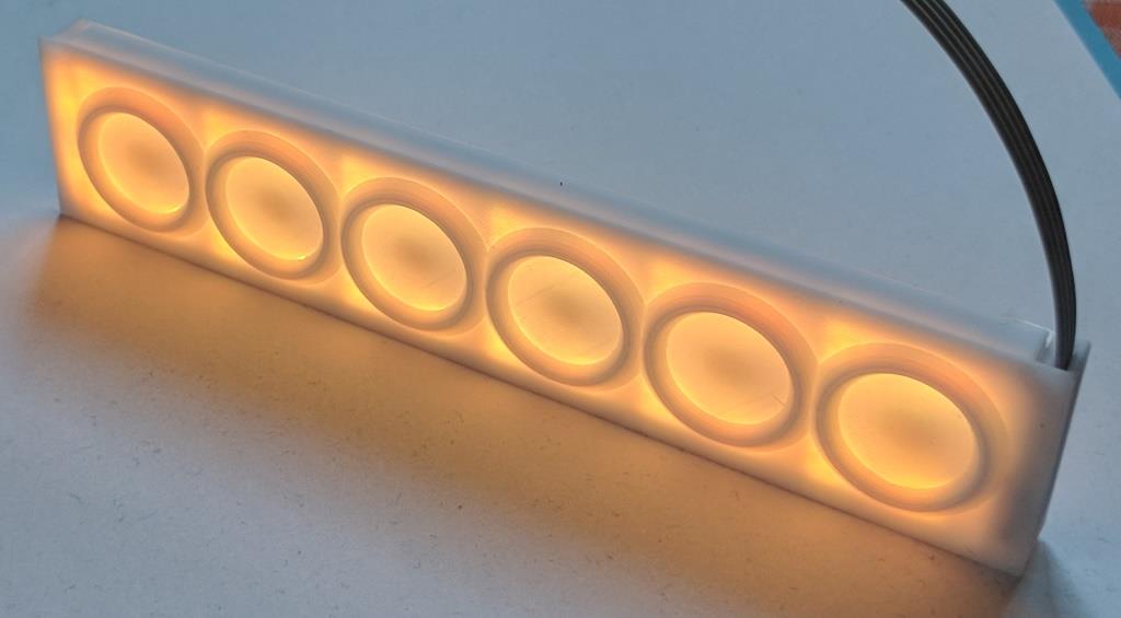

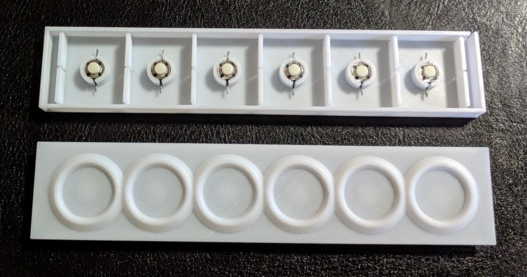

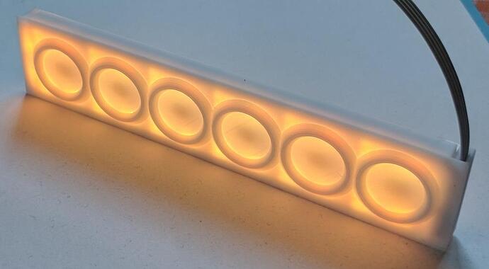

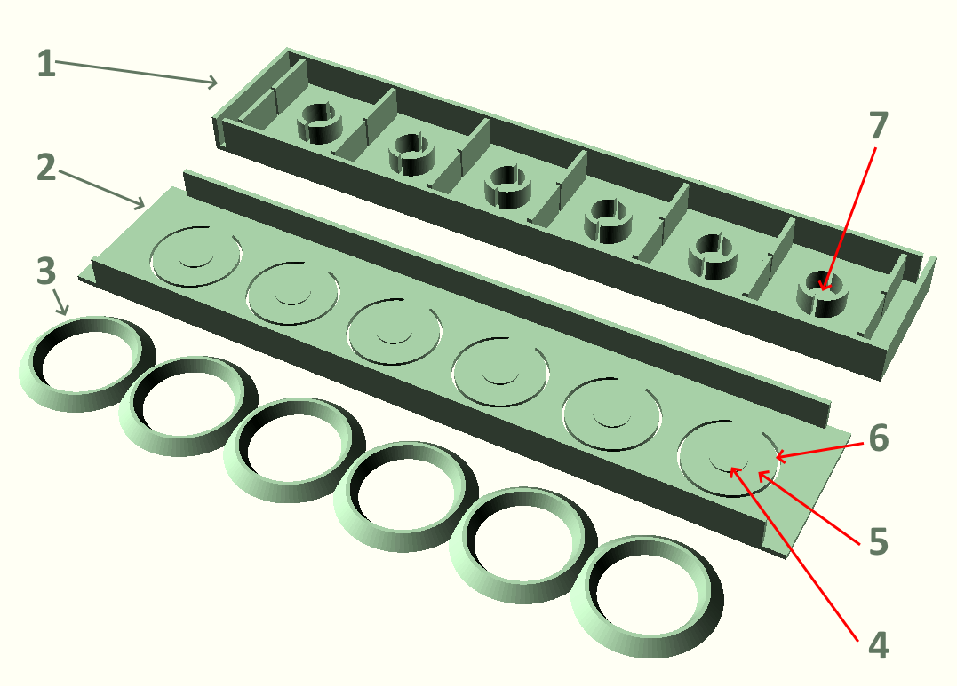

Имеется 3 печатных детали: футляр-основание 1, крышка 2, декор-накладка 3.
Под каждую кнопку (что у неё внутри не знаю, не разбирал) имеется посадочное место 7. Кнопка включается при нажатии снаружи пальцем мембраны 5 посредством пятки 4. Щель 6 отделяет=создаёт мембрану. Материал всех элементов PLA+ белого цвета (точнее я бы сказал - молочного на воде :).
Вид деталей с их подошвы при печати.
Спасибо.
Правильно ли я понял, что материалом упругого элемента служит пластик PLA, а площадку при нажатии перекашивает?

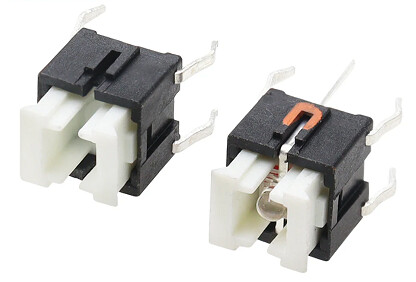

PS. Но, вообще-то, я в своих конструкциях всегда использовал такие кнопки с подсветкой:

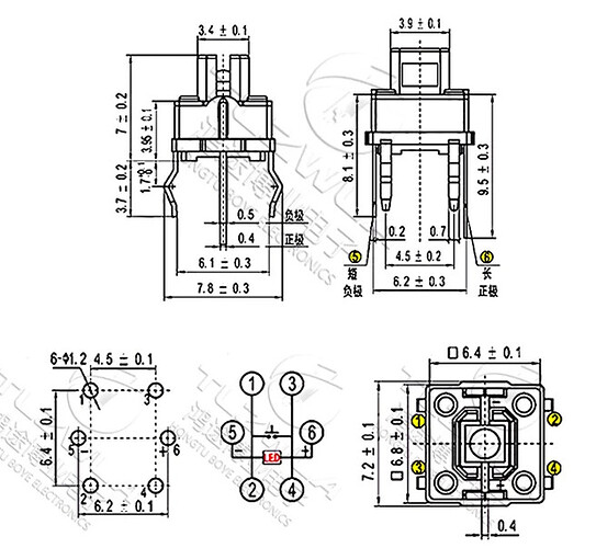

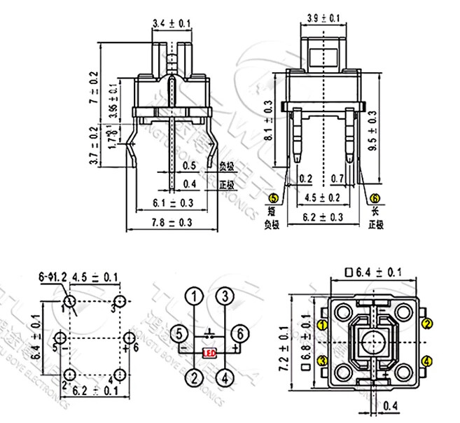

У китайцев, правда, есть решение и для него:
Но у него, минимум, два недостатка:
  • оно не подходит для RGB светодиода (используется мелкий 3 мм диод),
  • как обычно расстояние между контактами никак не вписывается в 1/10-дюймовый шаг.

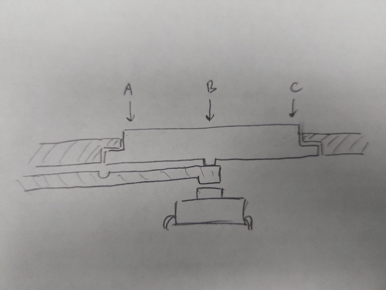

При нажатии в центр (B) - обычное прямое нажатие без перекосов.
При нажатии что в A, что в C получается рычаг, ход в 2 раза увеличивается (и ограничивается ходом кнопки), перекоса все равно нет - легкий наклон, выпадения из верхней панели за счет ее толщины не происходит.
Подпружиненое нажатие во всех случаях через то, что раньше было мембраной. Ее размер уменьшается до состояния не мешания подсветке.
Чуть кривовато нарисовал, под точкой A расстояние до “пружинки” должно обеспечивать такой же двойной ход до нажатия, как и в точке C.
В поперечной проекции крайние точки в работе аналогичны точке C.
При достаточной точности печати можно обойтись без пружинной проставки. Длина хода по отношению к ширине кнопки не даст возникнуть перекосу.
