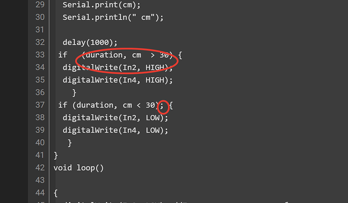

Робот должен ехать туда обратно и при появлении препятствия перед дальномеро останавливаться
в чем тут причина? просто надо что бы при наличии препятствия робот остановился
как контролировать двигатели в зависимости от расстояния препятствия перед датчиком?
по отдельности и то и то работает
в тебе, скобки и точку с запятой, ты ставишь где попало без всякого понимания.
ну подскажите где именно. вроде все в коде логично
вот, если все подключено правильно должно работать

и тя умоляю, иди учи уроки, а то всю жизнь так и будешь код на форумах клянчить.
Скобка не там стояла.

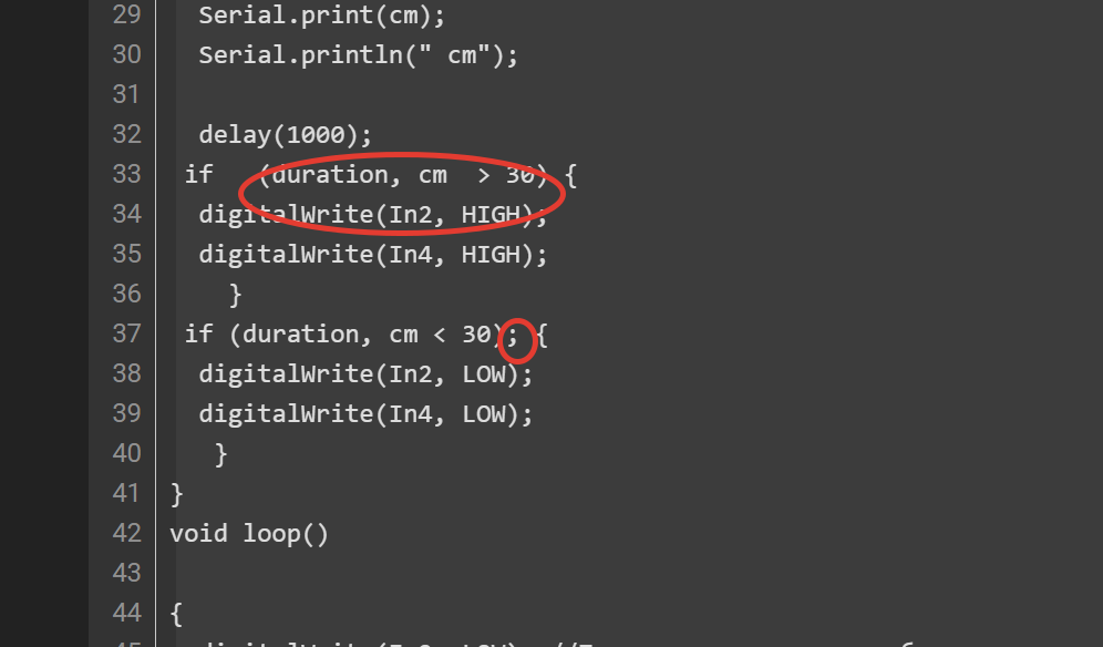

 if   (duration, cm  > 30) {
  digitalWrite(In2, HIGH);
  digitalWrite(In4, HIGH);
 if (duration, cm < 30); {

и ещё есть сомнительные места.
неясно почему дальномер только один раз мерит дистанцию.
…проблема в голове у вас, нет логики.
а то есть это нормально
и что кусок кода между сетапом и лупом тоже)))
Нет конечно. Но тут логика нарушена, а не столько орфография.
…про структуру простеньких скетчей почитать надо и их логическую работу.
