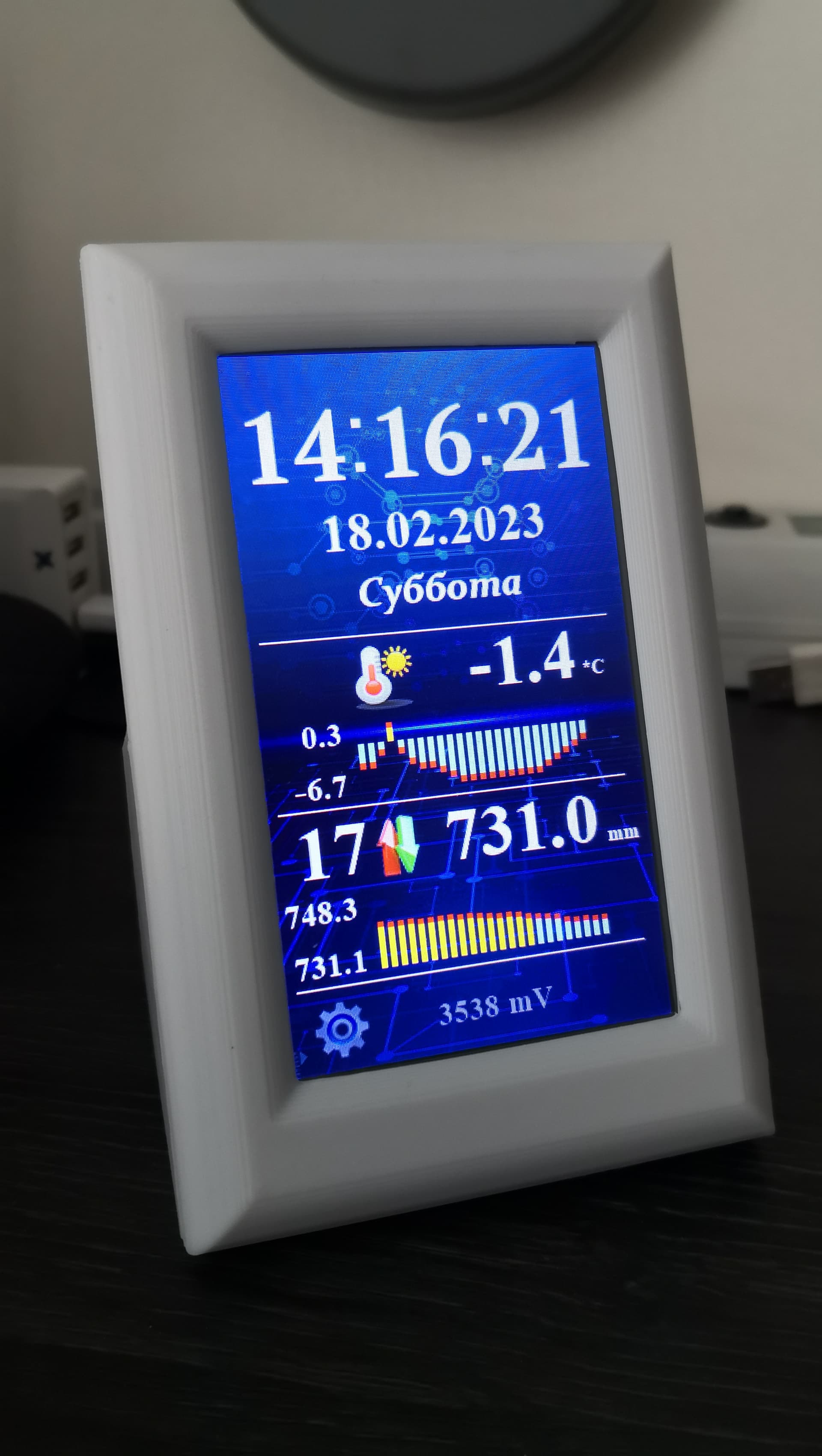

сразу потребуется добавить (или использовать существующий) энкодер (как минимум)
Категорически не согласен.
Часы, которые требуется корректировать вручную - фигня, а не часы.
проживём мы без энкодеров и прочего… на зарубежном сайте отнеслись добрее, пример привели, и биткоинов не потребовали…
а у нас как всегда… вот проект
