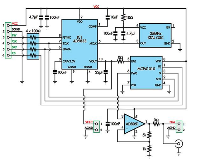

Самодельный генератор сигналов, как усилить

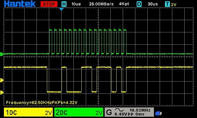

Я на своём стареньком Hantek DSO5102P даже 15мВ чётко вижу…
нормальный аппарат, я на своём с декодированием пока не разобрался, доки не читал, всё по наитию

Какой операционник подойдет ТС тут довольно просто решается
12,5 МГц меандр потребует полосы минимум на прядок больше, т.е. 125МГц,
а усиление с 0,6 до 12 В это 20 раз,
т.е. полоса пропускания ОУ должна быть более 125*20 =2,5 (ГГц)
Совершая обратные действия можно оценить насколько подходит тот или иной ОУ и сколько там усиления с него можно получить.
И ТС настоятельно стоит прислушаться к тому что писал ua6em на счет 50 Ом.

Схему генератора (буфер) можно сделать так:
Библиотеку для MCP41010 можно попробовать эту:
Спасибо, я правильно понимаю что мне нужно сначала цифровым потенциометром регулировать напряжение, а потом операционный усилитель при необходимости поднимет его до предела напряжения питания ОУ ± 6в ? У AD8051 выходной ток 45 мА, этого достаточно, или стоит добавить еще какой нибудь транзистор ?
50ма убивает человека )))
Понял) последний пока вопрос если можно, ОУ относительно дорогой, как его не сжечь случайно если будет нагрузка выше ? Или каждый раз рассчитывать возможный ток в цепи ? И БП стоить ставить трансформатор чтобы уменьшить помехи, или и импульсный Hi-Link подойдет ?
это самое простое, выход с генератора подаём через конденсатор на делитель из двух резисторов, нижний 50 ом, верхний подбираем по максимальному току, к примеру 10ма, снимаем напряжение со средней точки, верхний сам рассчитать сможешь? закон Ома однако
