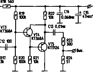

Самодельный генератор сигналов, как усилить
можно на выход такой простенький усилитель добавить
Что, правда?
Если R22 - 10К, а (R23+R24) - 0.35 К, посчитай максимальную амплитуду выходного сигнала.
0,775 вольта нету разве?

Мой мосх отказывается понимать как это может работать. Откуда эта схема?
Видимо, из катушки… )))
так закинь в какой-нибудь “мультисим”

да ты просто прикинь, режимы по постоянному току, если на коллекторе половина питания, что можно ждать по переменному

А разве есть?
Ты схему-то посчитай.

PS и таки да, ТЫ ПРАВ, верхний резистор в делителе должен быть 270 Ом
вдруг кто-то удосужится взять и посчитать, я жеж просто прикинул, что 270 )))

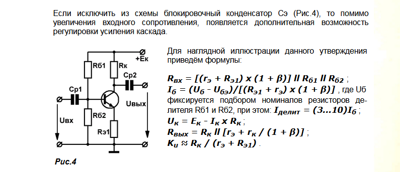

Это же ж эмиттерный повторитель. Он напряжение не усиливает, только ток.
шоб он стал эмиттерным повторителем сигнал надо снимать с эмиттера )))
Каскад с общим эмиттером с глубокой ООС с коэффициентом усиления около 1, а вот на двух транзисторах, второй - да ,эмиттерный повторитель
Но я и в этом не настоящий сталевар ежели что не так
у эмиттерного повторителя сопротивления в коллекторе нет, а #52 это обычный усилительный каскад c ОЭ.
Повторитель вот
@Pyotr! Что-то прояснилось???
Я про нее уже забыл) да, ты не сказал откуда эта схема и что она должна делать. Понятно что она работает на вч, входное сопротивление порядка 50 кОм, а выходное каскада 10 кОм. Но что хотел автор этой схемы мы не знаем.
это выходной каскад с какого-то генератора, сейчас уж и не найти откуда, выходное там 50 Ом
PS там бы ещё эмиттерный повторитель добавить не мешало, согласен
