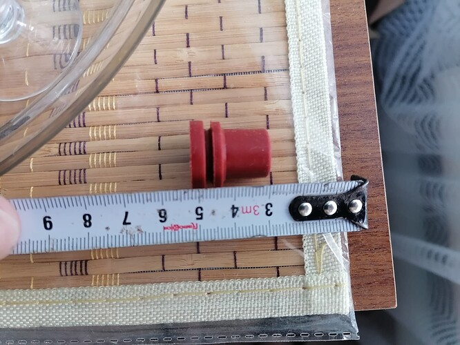

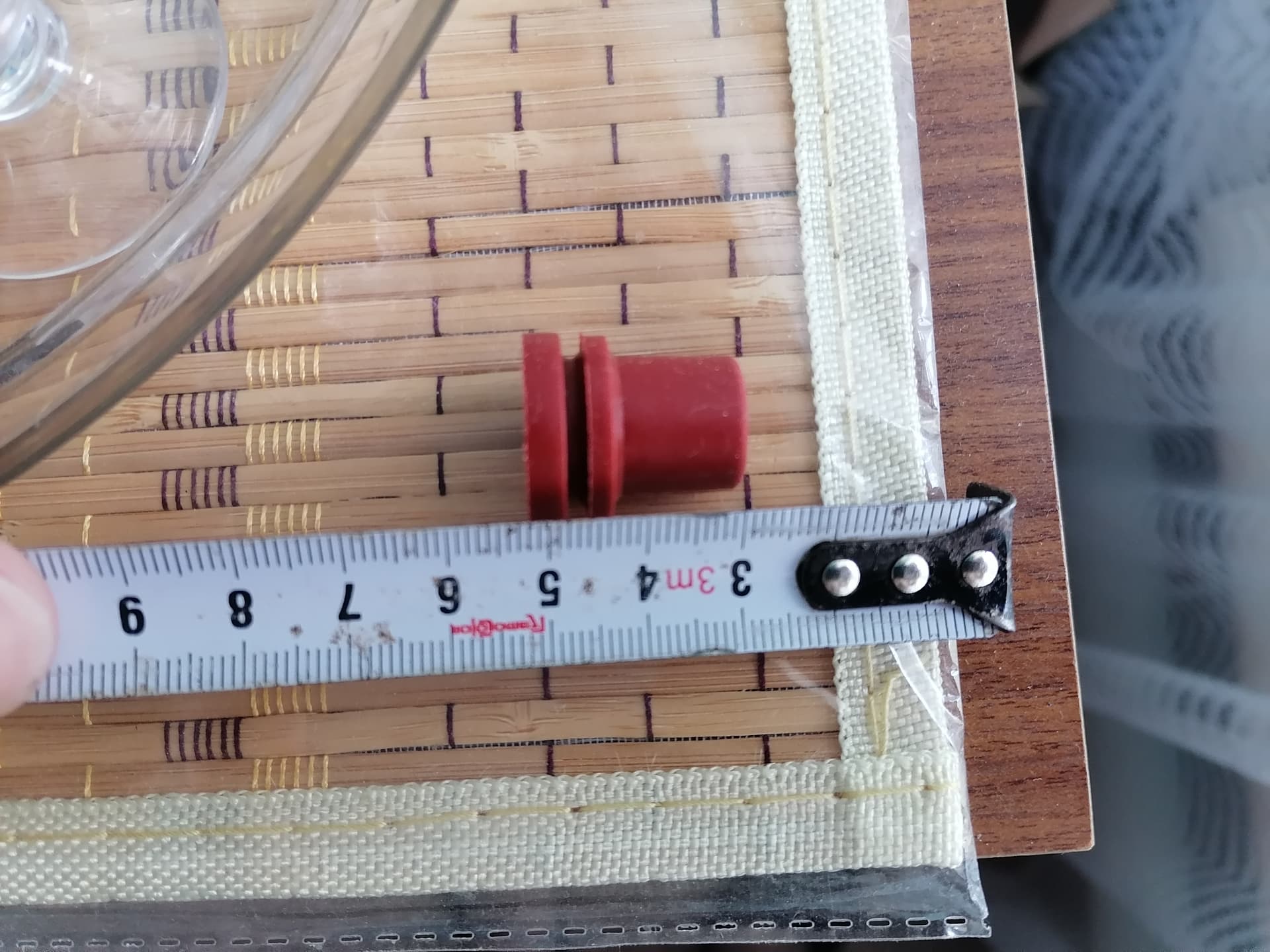

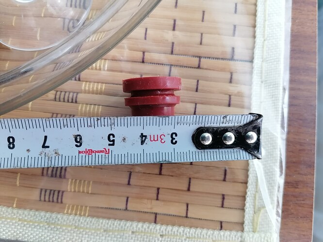

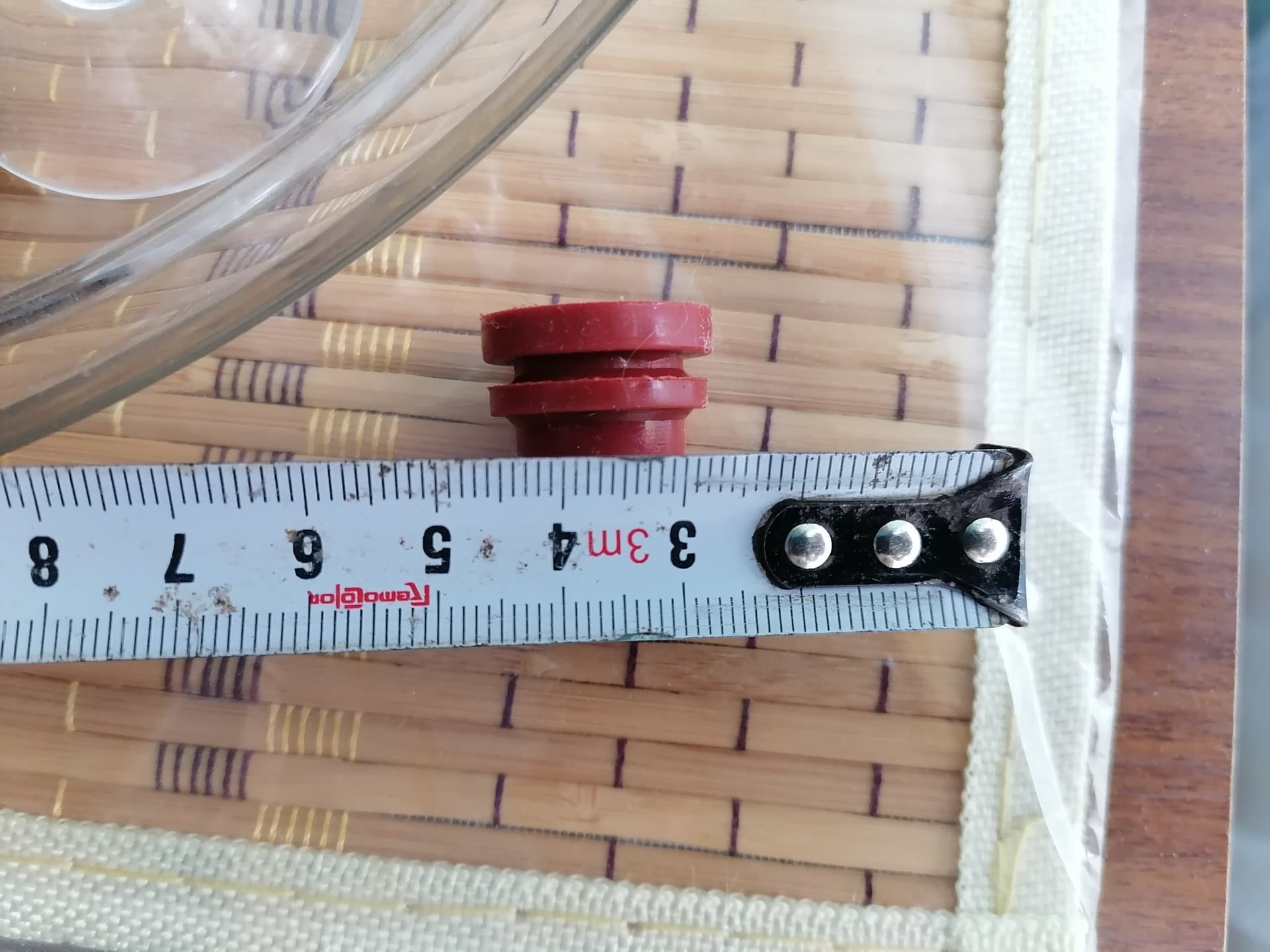

Собсно, зачем удлиненная? Можно увидеть эскизик?
их надо минимум десяток )
я использую для разной посуды, пивные кеги, 19 литровые бутылки и пр…
Соотвественно короткая в них практически не держится, в свое время десяток длинных купил, вот щас с короткими мучаюсь. А удлиненные держаться как влитые.
во нашел
Пробка силиконовая конусная с каналом номер 1 уплотнитель гидрозатвора купить на OZON по низкой цене (2483332535)
но цена конечно…но здоровья ради придется взять для пробы парочку.

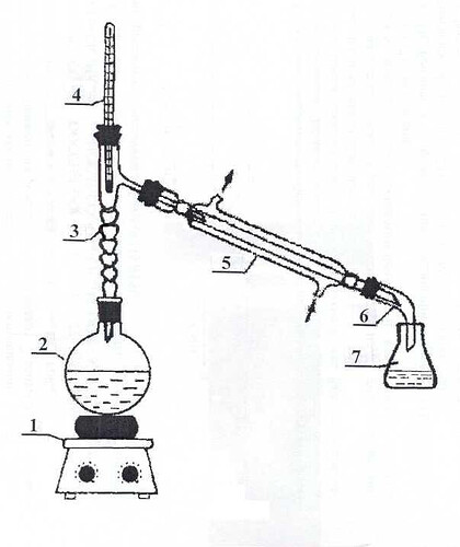

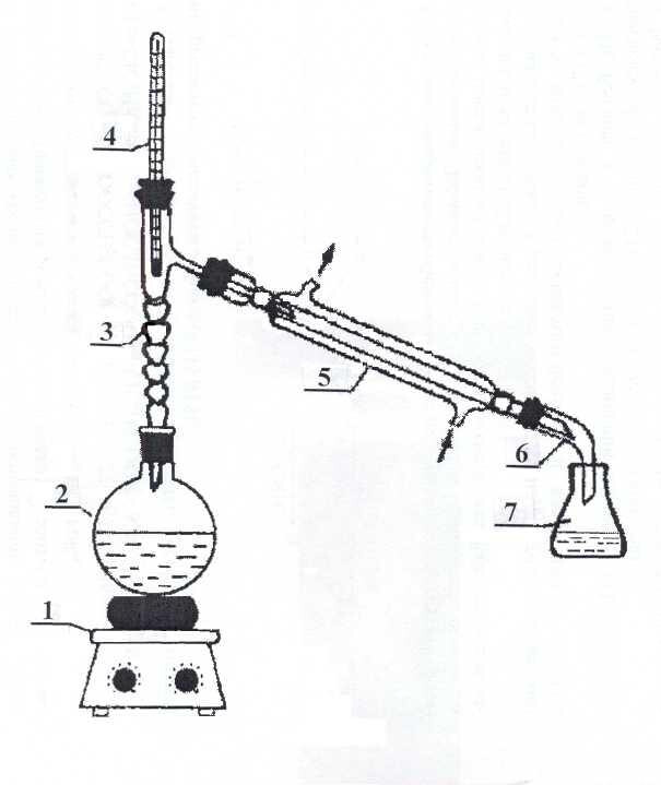

Можно обойтись фракционной перегонкой.
Для этого нужОн обратный холодильник. В качестве обратного холодильника может, вообще-то, выступать простая медная труба, торчащая вертикально из куба.
Ну или такоэ купить:
Схема такая:
Куб, к нему вертикльно присоеденен обратный холодильник, а к его выходу - обычный, прямой холодильник. Это могут быть просто медные трубы, но стекло - красивее, плюс видно, когда спирт летит, когда вода (там капельки по-другому собираются на стенках), когда перегрев, или когда шляпа какая-то уже полетела (желтый цвет)
Ну а дальше - греешь, медленно повышая температуру. Скорость перегонки должна быть, капель 10 в минуту. Термометром измеряешь температуру того, что летит. Секрет в скорости перегонки и скорости повешения температуры. Если капает несколько десятков капель в минуту - то это уже обычная перегонка.
Таким макаром, изрядно поматерившись и прокляня все на свете, можно отогнать метанол от этанола. Только откуда бы ему взяться в самогоне. Табуретовка, поди :)))
