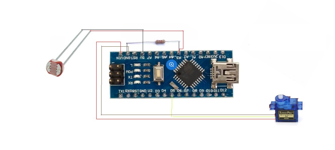

Здрасти.

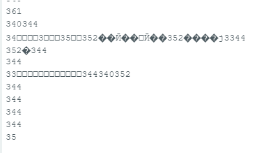

Имеется простой проект, в котором ардуино по засветке фоторезистора крутит серву сначала в одну сторону, потом в другую. Все отлично работало до момента, пока я не попробовал записать его на плату с чипом 328 PB (до этого проверял код на плате с чипом 328 P), и начались приколюхи. Монитор порта на третий-четвертый засвет показывает, что фоторезистор вместо цифр выводит буквы и иероглифы, и понятное дело скетч не может их обработать.
При этом, если убрать серву (банально отпаять логический провод), то все снова начинает работать в штатном режиме, и фоторезистор показывает правильные адекватные значения. Соответственно, у меня возникает вопрос - в чем проблема? Схема и скетч прикреплены ниже:

Что это означает? Как может что-то выводить хреновина, которая под воздействием света изменяет своё сопротивление?
Объясните толком, что он там у Вас выводит.

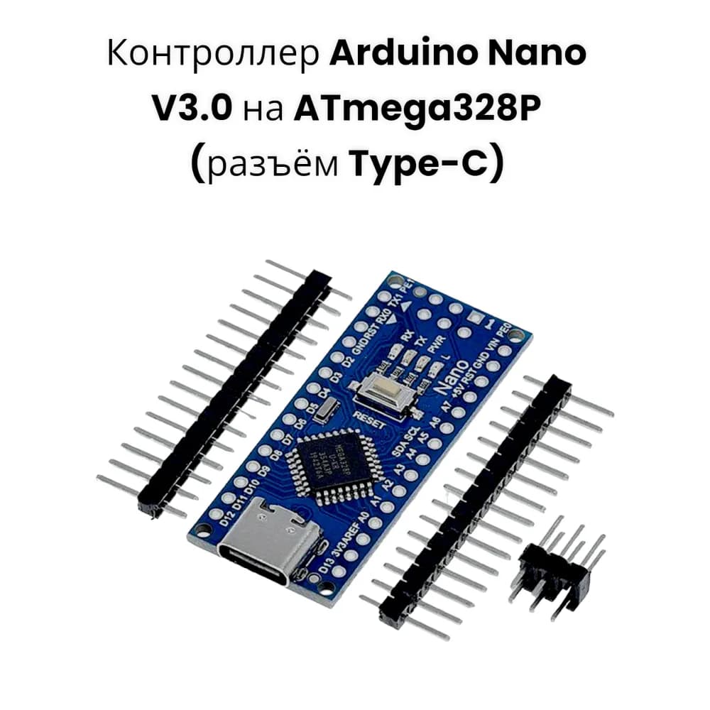

Как выглядит эта плата с PB?

это что?
Строчка кода. Уточните вопрос
А Вы сами-то понимаете, что пишете? Строчка
может выводить только цифры, причем строго от 0 до 1023. Ничего другого выводить оно не может. ПРИ НОРМАЛЬНОЙ РАБОТЕ МК.
А у вас оно печатает крокозябры, из чего следует что контроллер у вас глючит и ваш код ВООБЩЕ НЕ ИМЕЕТ ЗНАЧЕНИЯ в данном случае.
